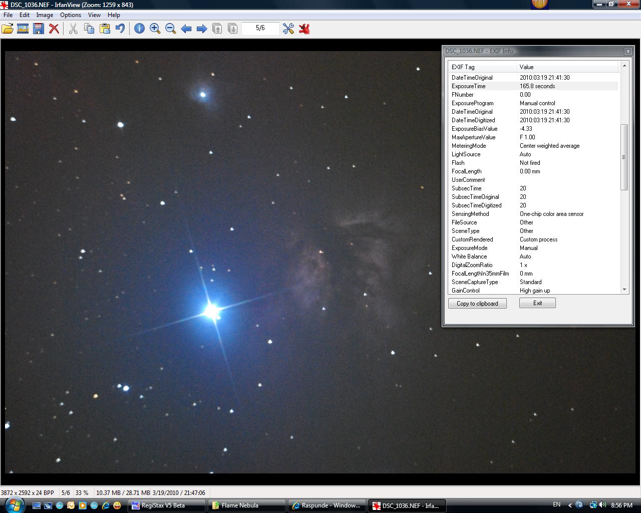

Vlad folosesc PolarFinder pentru alinierea polara, insa 2 minute neghidate la o focala de 1200 cred ca e cam mult pentru stele punctiforme!?!? .... dar cine stie ....... Am ghidat si eu aproape 3 min dar incep sa se observe erori de ghidaj ... vezi foto
Eu nu prea sunt multumit de rezultat pentru ca am fost nevoit sa fac 2 lucruri: 1. Din cauza transparentei nu prea favorabile a trebuit sa fac achizitie la ISO maxim al camerei si de aici zgomot la greu. 2. Prelucrare agresiva pentru a scoate cat de cat zgomotul.
O sa vina si zile cu ghidaj + corector + SBIG si atunci nimic nu imi mai sta in cale Wink Smile
165 sec exp
