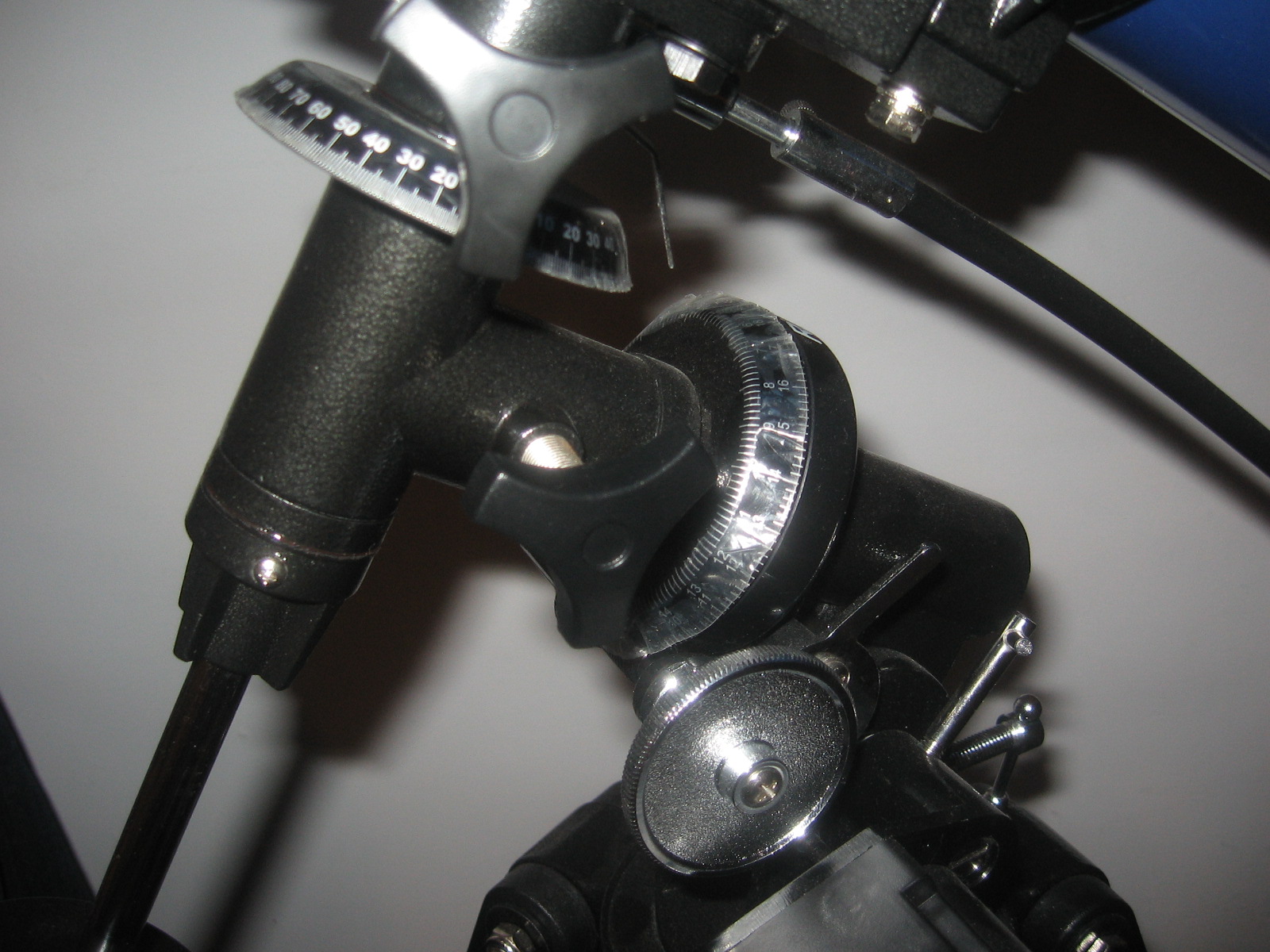

de ce se misca indicatorul de la ra??? E normal

MesajTrimis: 10 Dec 2008 21:46 Download mesaj
ala din dreapta!
se misca

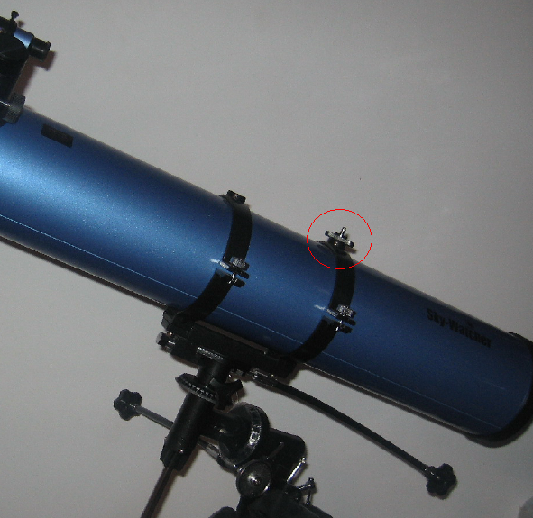

MesajTrimis: 10 Dec 2008 21:54 Download mesaj
pentru ce e asta????

IonutD a scris:
ala din dreapta!
Intrebi de ce se poate roti discul cu gradatii in jurul axei orare chiar daca nu rotesti telescopul pe aceeasi axa?

IonutD a scris:
Uite aici o discutie pe aceeasi tema:
http://www.astronomy.ro/forum/viewtopic.php?t=2257

da
Mesaje: 4438
MesajTrimis: 11 Dec 2008 10:57 Download mesaj
Se poate folosi pentru a calibra cercul ascensiei drepte dupa o stea careia i se cunosc coordonatele ecuatoriale. Dupa ce ai facut operatia asta, teoretic ai putea sa gasesti dupa cercurile gradate, un alt obiect caruia ii cunosti coordonatele. De obicei, metoda asta este explicata in manualul telescopului.
Practic, nu prea cred ca este folosita gasirea obiectelor dupa indicatiile cercurilor gradate.

Salut,
Sunt si eu tot incepator si de curand am intrat in posesia unui Telescop Newton SkyWatcher 114/900 EQ2, si sincer am tot citit si m-am documentat la faza cu inelul gradat de la RA care la mine se invarte cu tot cu acul indicator si la miscarea fina din prelungitor si atunci cand deblochez pentru miscare mai rapida pe unghi mai mare, adica exista un surub care se desface si se poate roti doar inelul gradat dar daca rotesc ansamblul pe RA se invarte si inelul si acul, practic ramanad la aceeasi valoare, poate e prostesc ceea ce o sa intreb dar este normal? daca nu ma fac bine-inteles pot pune poze cu explicatii.

Si eu am aceeasi problema. Nu cred ca e normal, pentru ca, dupa calibrare, cercul ascensiei drepte ar trebui sa ramana fix, folosind doar indicatorul pentru a gasi alte obiecte ceresti. Se slabeste surubul, si cand rotesti ansamblul se modifica doar pozitia indicatorului (nu ar trebui sa se invarta si cercul, desi se invarte mai incet). De obicei, dupa calibrare, tineam cu mana cercul cand cautam un obiect.

dap aceeasi chestie o fac si eu tin cercul cu mana si nu mi se pare normal!!!

Probabil e o problema din constructie sau mai trebuie uns cu vaselina Very Happy.
