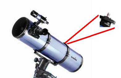

Salut,
La ce foloseste șurubul din imagine?
Multumesc.

MesajTrimis: 12 Iun 2008 13:06 Download mesaj
Este un accesoriu, numit in oferte ca adaptor "piggy-back" si folosit pentru montarea unui aparat foto pe filet de 1/4".

MesajTrimis: 12 Iun 2008 14:55 Download mesaj
OK, am incercat si eu si intr-adevar se infileteaza aparatul, desi e riscant rau ca prinde 1-2 ture si e instabil, era sa-l scap la un moment dat. Dar, totusi, dece e in spate si nu pe inelul din fata?? Am incercat sa-l scot si sa-l mut in fata...dar nu merge.

MesajTrimis: 12 Iun 2008 15:01 Download mesaj
Poti schimba inelul tubului cu tot cu adaptor ca sa fie in fata... Smile
Dupa ce ai infiletat aparatul, desfileteaza piulita mare a adaptorului pana ajunge la aparat si poti strange mai fix aparatul foto pe adaptor.

MesajTrimis: 12 Iun 2008 15:11 Download mesaj

Intrebarea era dece e montat in spate? Ca de schimbat inelele e usor...desi tot nu inteleg dece nu il pot desuruba, ca sudat nu este.
Am incercat si totusi nu e stabil. Cred ca singura explicatie a faptului ca e montat in spate e ca obiectivul sa se prinda undeva in fata, la inelul din fata (care si el are o gaura filetata), ca altfel nu sta stabil. Obiectivul atarna si il desfileteaza oricat de strans il insurubez. Am patit-o, si fiindca nu se infileteaza prea mult, era sa iasa din filet si sa cada.
Cred ca il leg cu sarma... Shocked
Plus ca daca il montez in spate si am un obiectiv mai wide imi apare tubul in poza.
Mda ... sârmă sau scoci ... asta e solutia ... Idea

MesajTrimis: 12 Iun 2008 16:19 Download mesaj
inelele de tub sunt indentice. Acel surub are o floare (evident) - trebuie sa indepartezi banda textila care protejaza tubul.
Pe filet ar trebui sa ai si o piulita mobila invelita cu o rola de plastic. Ideea este ca ai nevoie de o saiba care sa stea pe surub, sub aparatul foto (cu piulita de plastic dedesubt). Infiletezi aparatul de citeva ori (3,4) si apoi stringi de jos cu rotitza neagra, saiba previne miscarea impreuna cu aparatul.
PS - daca ai un obiectiv lung (200mm sau mai mult), atunci centrul de greutate al ansamblului vine spre fata aparatului si ai nevoie de un inel special (de la producatorul obiectivului) care-l apuca (ca pe telescop) si are pe talpa un filet de 1/4. (dar niciodata nu poti sa prinzi aparatul in 2 puncte, decit daca-ti faci singur un adaptor, si n-are sens)

MesajTrimis: 14 Iun 2008 15:54 Download mesaj
valy a scris:
Pana aici ai lucrat bine, numai ca insuruband aparatul pe surub, mai trebue sa ridici saiba aia de jos ca un contraj.
Asa sta aparatul bine in fieacare directie il pui.

MesajTrimis: 30 Iun 2008 09:19 Download mesaj
valy a scris:
Sa fie diferente intre standardele filetelor de la adaptorul piggyback, respectiv la aparatul foto? Adica unul e metric si celalalt withforth (parca asa se scrie...) si de asta nu prinde decat 1-2 ture? Cu ce am incercat eu, prinde lejer 4-5 ture si cu piulita adaptorului sta fixat bine.

MesajTrimis: 18 Ian 2009 17:22 Download mesaj
Si ce poti face cu un adaptor piggy back???
Mesaje: 11470
MesajTrimis: 18 Ian 2009 18:35 Download mesaj
IonutD a scris:
Insurubezi aparatul foto in el.

MesajTrimis: 20 Ian 2009 14:46 Download mesaj
Si faci astrofotografie sau ce???

MesajTrimis: 20 Ian 2009 18:45 Download mesaj
Da, ghidandu-te cu montura.

MesajTrimis: 21 Ian 2009 14:19 Download mesaj
Fara sa folosesti tubul telescopului!?

MesajTrimis: 21 Ian 2009 14:58 Download mesaj
IonutD a scris:
In principiu aparatul cu obiectivul foto trebuie sa urmareasca stelele in cazul expunerilor de zeci de secunde. Daca ai un telescop cu montura EQ motorizata, e mai complicat sa pui aparatul direct pe montura, asa au inventat surubelul respectiv: practic tubul telescopului e doar suport de surub.
Daca insa nu ai montura motorizata, misti manual montura urmarind prin ocularul telescopului o stea oarecare si incercand sa o tii fixa. In acest caz practic tubul te ajuta la urmarirea stelelor astfel incat aparatul si obiectivul "calare" pe tub sa "vada" aceeasi zona din cer.
Ambele metode incearca sa compenseze miscarea de rotatie a pamantului.
