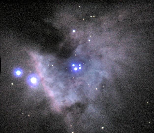

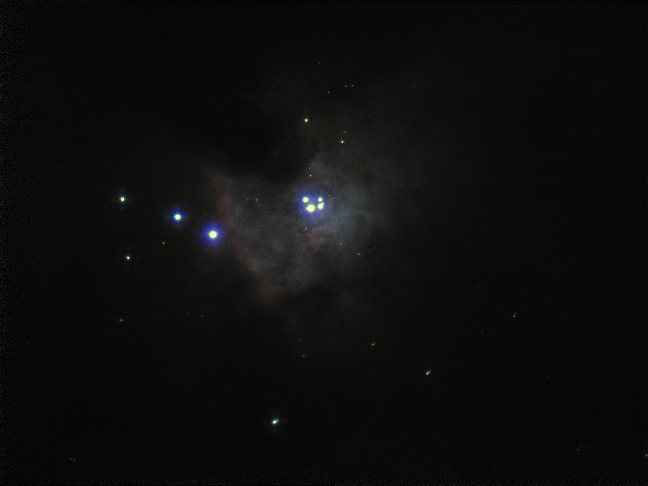

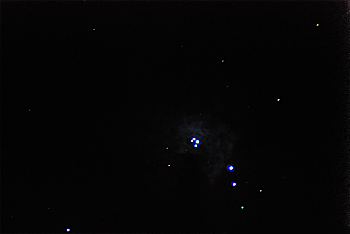

De unde apare aceasta diferenta in fotografii? De ce cu un aparat mult mai bun se vede mult mai prost?
Nikon D80, 29 de expuneri de 30s. Iso 1600. Prelucrare cu registax.
 Marime fisier:  84.37 kb
 Vizualizat:  de 5531 ori
Canon Powershot A80, 34 de expuneri a cate 13s. Iso 400. Prelucrare cu Photoshop.

Mai avem nevoie de detalii . Cu ce instrumente s-a lucrat si daca nu cumva D80-ul a fost folosit afocal cu diafragma inchisa la maxim Shocked .Powershot-ul a fost folosit intr-un mod adecvat asta pot sa confirm .

Asa. Acelasi instrument: o luneta zeiss coude de diametru 150mm si distanta focala de 2250 mm.
Poweshotul a fost fixat cu un inel metalic si cu o tija care ii intra in dos, ca la trepied, iar Nikonul a fost pus in focar, deci diafragma nu aparea nicaieri.
Sa fie de vina si faptul ca am folosit registax pentru a prelucra ultimele poze, si nu photoshop?

Softul intern de la Nikon curata foarte eficient fotografiile de ce el interpreteaza ca zgomot. Din cauza asta nu vei vedea nicaieri in lume filtre astronomice facute pentru DSLR Nikon. In schimb pt Canon sunt o gramada. Baader, Astronomik, Hutech fabrica filtre pentru de toate felurile - O III, Halpha, IR, etc, pt Canon si numai pt Canon.

Nu cred ca e aparatul de vina. Probabil editarea (de asta iti poti da seama daca schimbi soft-ul).
Eu folosesc Nikon D50 pentru astrofotografie (e drept, pana acum am facut numai cu camp larg - obiective foto normale). Si iti pot confirma ca imaginile sunt ok.
Daca vrei sa fii absolut sigur ca aparatul nu iti joaca feste la reducerea zgomotului in sensul in care elimina detalii utile pe care le considera "noise", poti trage dezactivand optiunea noise reduction si apoi sa faci tu "manual" treaba asta scazand dark frames (cadre luate cu capacul pus pe obiectiv sau telescop) la editare.
Pe de alta parte, cel putin la Nikon D50, eu am constatat ca noise reduction-ul facut in camera da rezultate bune.

Nu mai stiu exact unde am citit insa aparatele de la Nikon au fost "acuzate" de catre unii astrofotografi ca prelucreaza soft chiar si imaginile RAW.
Mesaje: 6903
MesajTrimis: 30 Ian 2009 21:41 Download mesaj
Informatia data de Doru este corecta. Atat dpreviews cat si imaging resources specifica faptul ca softul de la Nikon face ca aceste aparate sa nu fie bune pt astrofoto.
Ca pe undeva prin lume exista o firma care iti spune cum sa schimbi filtrul la un Nikon nu inseamna nimic.
Semnificativ este faptul ca marile firme producatoare de filtre fac asemenea modificari pt Canon, iar toti astrofotografii semnificativi care folosesc DSLR-uri utilizeaza Canon. Schimbarea unui filtru nu poate suplinii modul de prelucrare a imaginii in aparat. Si eu nu am citit nicaieri ca se poate schimba acest soft de un posesor.

Era dezactivata optiunea de noise reduction pentru expunere lunga si iso mare.
Din pacate asta am acum....
o sa incerc sa pun mana pe Photoshop sa vad ce iese. Asa arata pozele de la canon prelucrate in registax:
