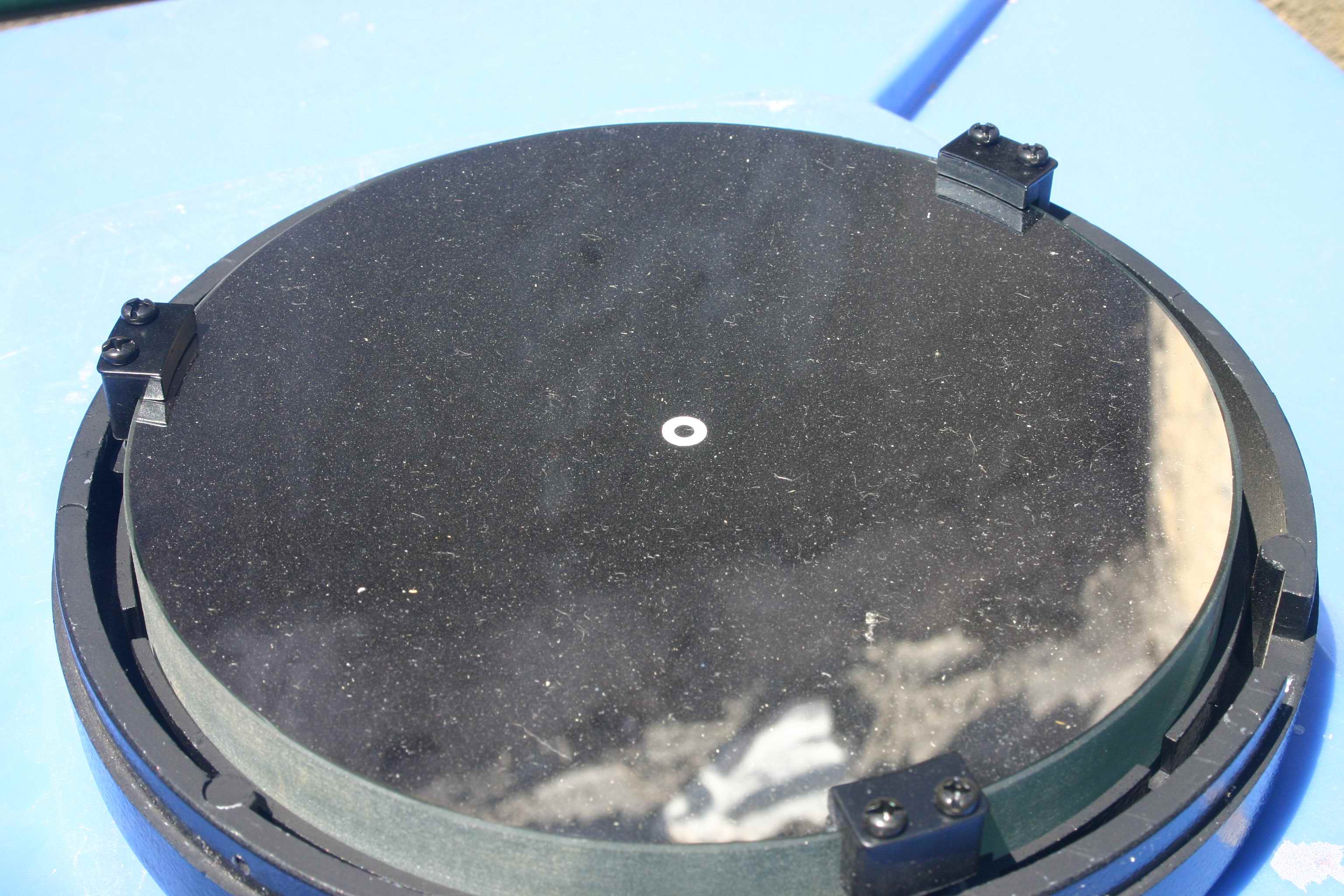

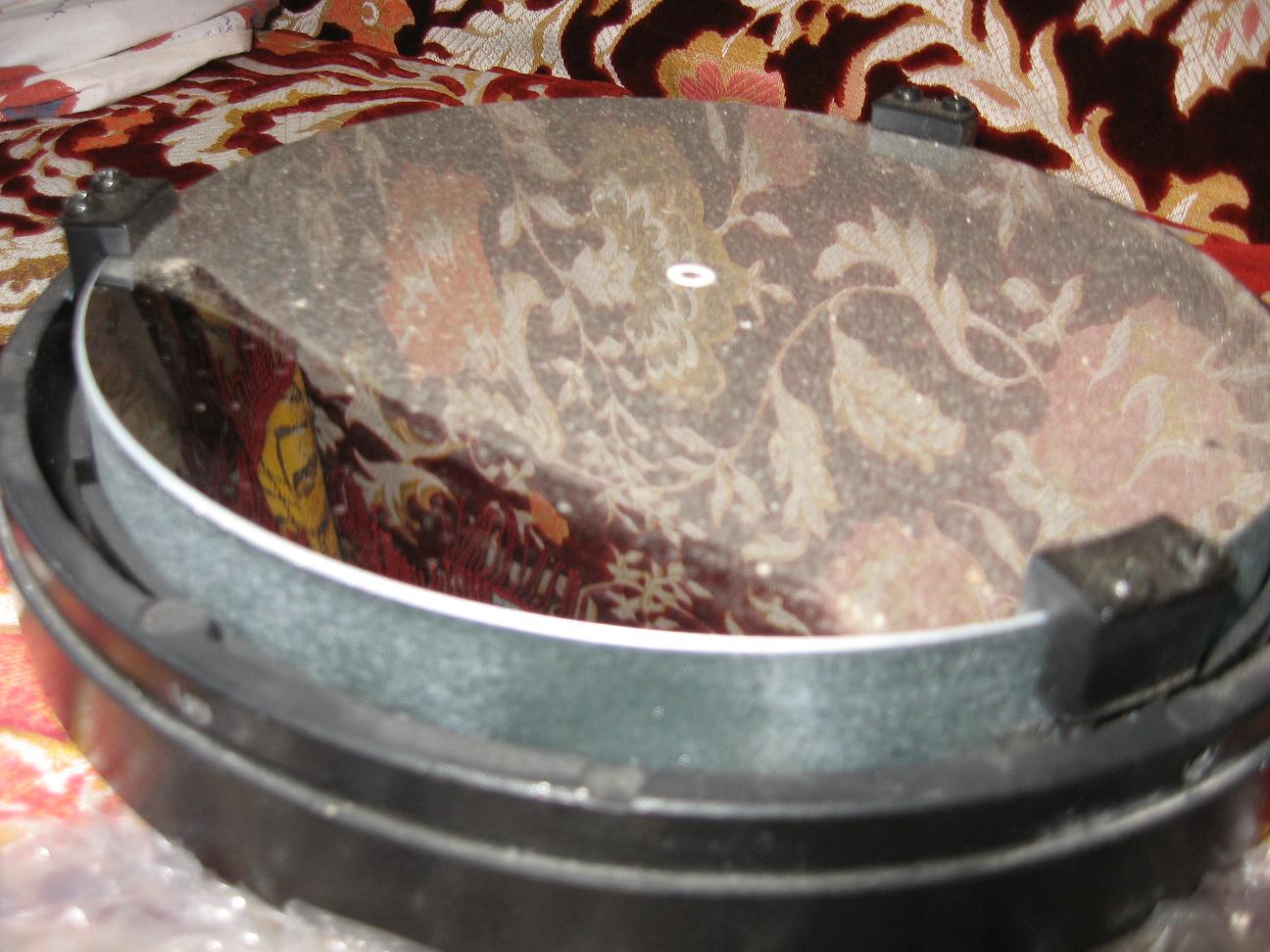

Ei bine dupa 2 ani de utilizare mai mult sau mai putin intensa am ajuns sa-mi curat si eu oglinda principala . Metoda folosita :mai intai apa si servetele speciale plimabate usor pe suprafata (nu mi-a dat impresia ca ar face mare branza ) asa ca am recurs la jet de apa de la dus . Atasez fotografii before/after . Personal cred ca am aderat dincolo de limita bunului simt la sfatul "Nu curata optica deca daca este neaparat nevoie !" .

Dupa ce se vede in poza de dupa, inca sunt niste puncte albe (banuiesc de la servetelele de hartie) si urme de apa uscate.
La sfarsit se clateste cu apa distilata bine si se lasa la uscat ridicata pe margine (in nici un caz cum se vede in poza pentru ca va culege iarasi praf)
Bine, nu trebuie nici sa fii prea obsesiv pentru ca ajungi sa faci prostii - oglinda cu zgarieturi fine dar foarte dese care pot compromite suprafata.

Nu aveam apa distilata ... Toate punctele albe sunt chestii din apa de la robinet (saruri etc )... dupa cinci minute de jet de dus puternic nu mai ramane nimic pe oglinda. Am uscat-o pe margine, in poza e dupa spalare intr-o pozitie ce pune in evidenta petele .

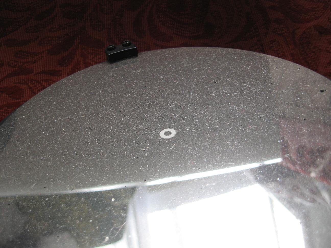

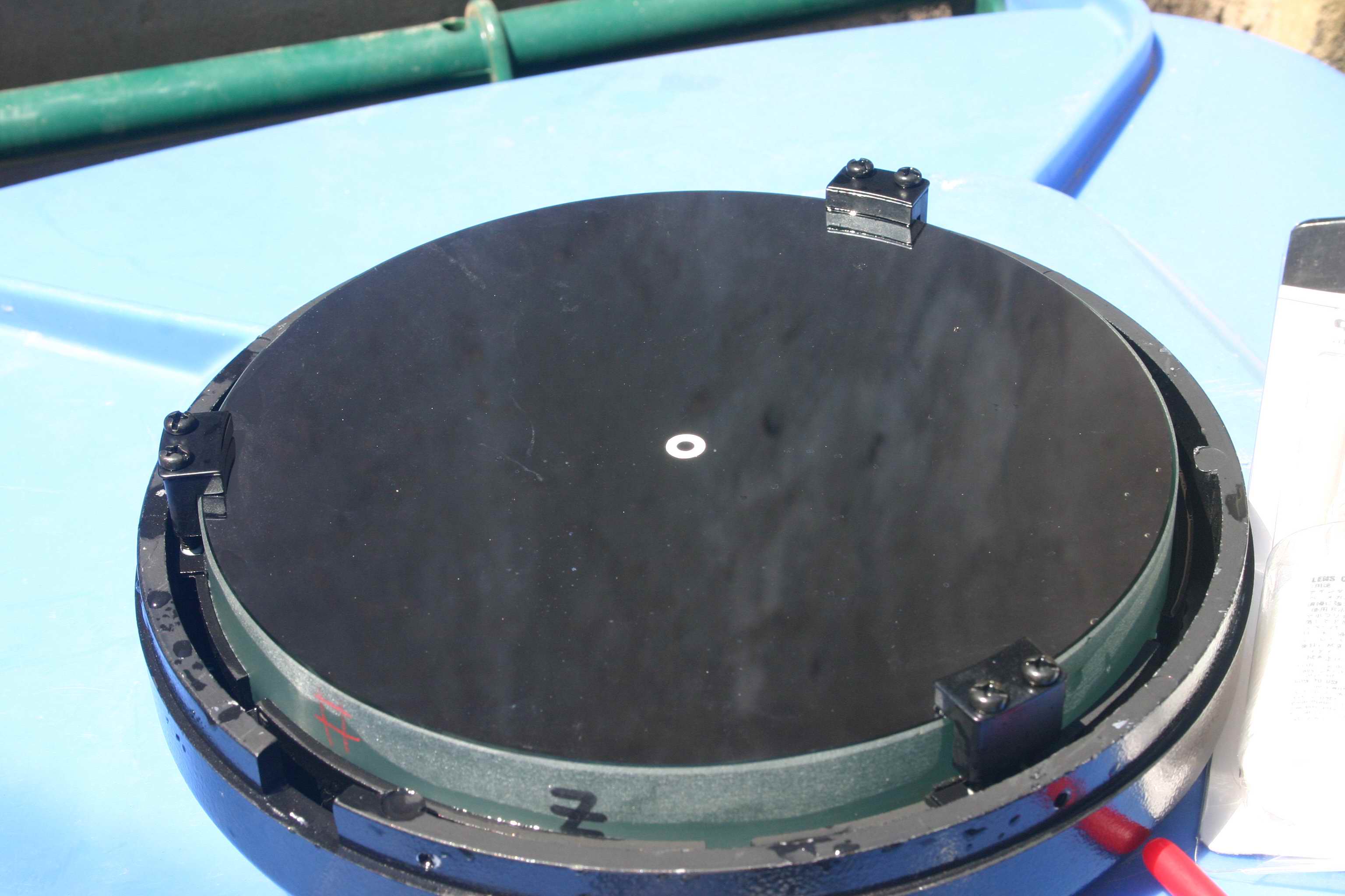

Am scos si eu oglinda la curatat, dupa 2 ani jumate. Inca nu am inceput sa o spal. Vedeti mai jos cat de murdara este. In prima poza, am sters putin praful ca sa vedeti diferenta. Credeti ca la cantitatea de praf care este pe ea, imi afecta mult observatiile ?

MesajTrimis: 16 Apr 2009 14:37 Download mesaj
Cu siguranță, la cât de mare (și dens) e stratul de praf. Cel mai bine ne spui tu, după ce o curețiVery Happy.

Forever_Man a scris:
Sincer: nu am mai vazut oglinda asa murdara ca a ta Laughing
Tu nu ai capace la telescop ? pune-i un sac de plastic ori ceva de gen.
Zau, arata ca si cum ai fi tinut-o pe 2 ani pe o sosea foarte circulata.
