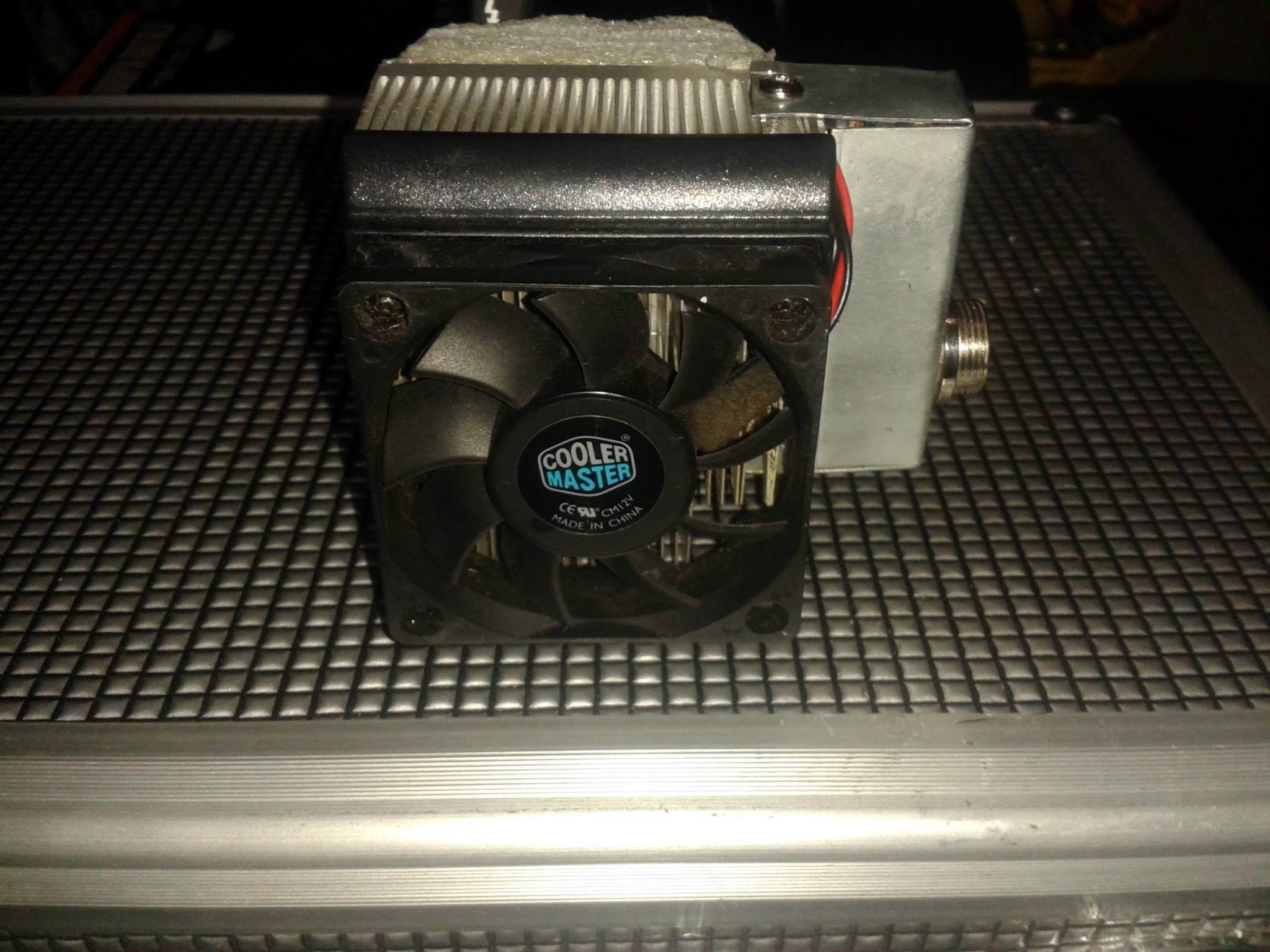

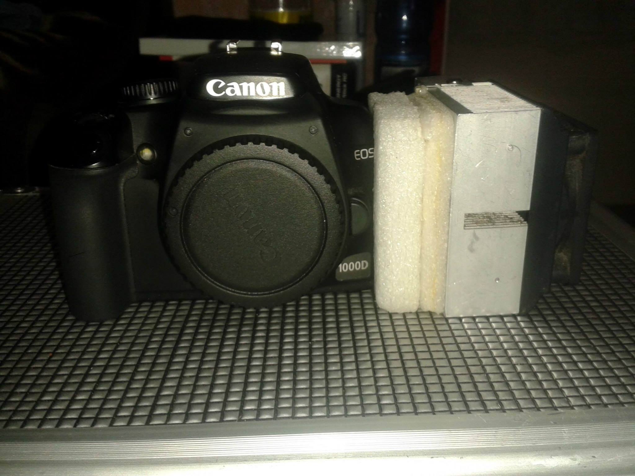

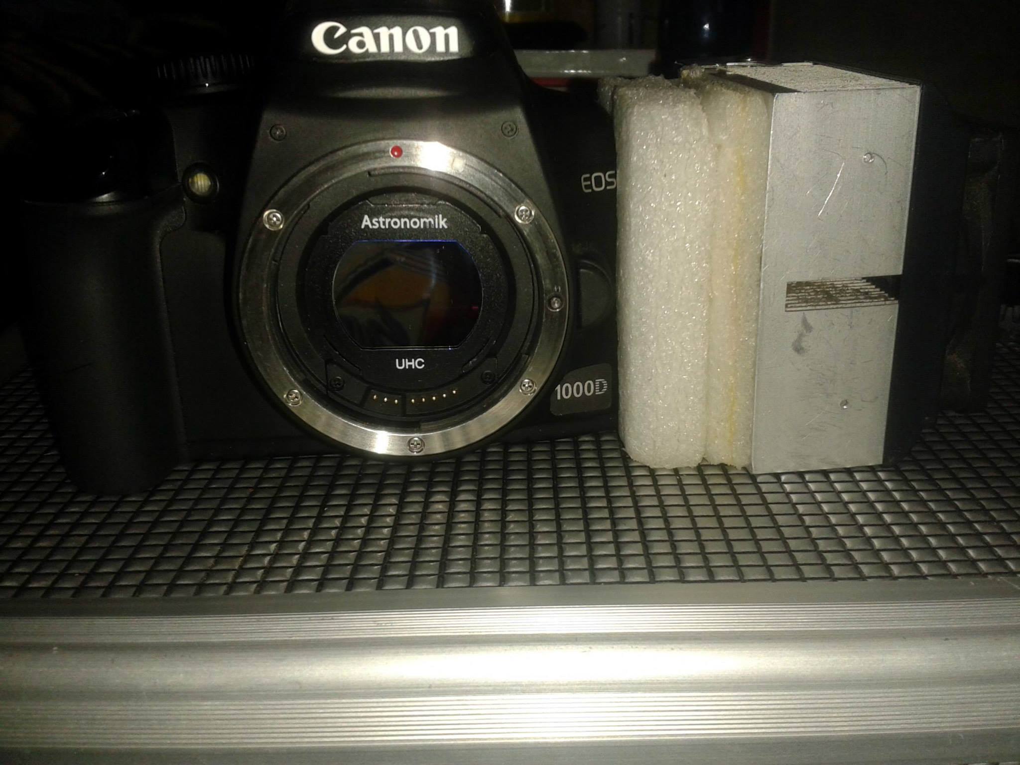

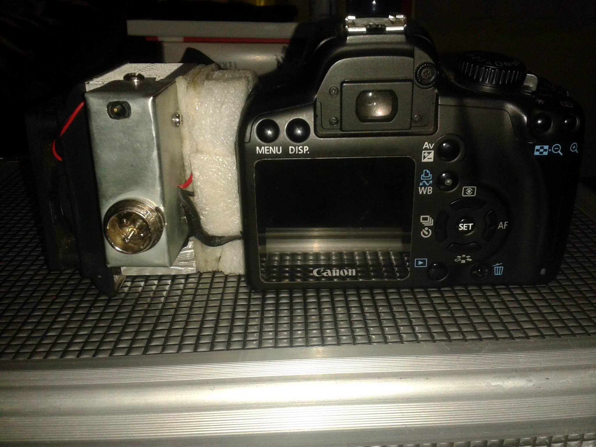

iosif
Data inscrierii: 17 Oct 2012
Mesaje: 620
Localitate: Sandra Timis
MesajTrimis: 08 Dec 2015 03:45 Download mesaj
Titlul subiectului: Reducere zgomot DSLR
Salut.
Daca se discuta despre reducere zgomot, cateva imagini cu Canon 1000 modificat de Emil Pera si care este in posesia mea. Are un peltier cu reglare temeratura sub mediul ambiant la -15 grade.
Se observa la analiza imaginilor diminuat mult zgomotul termic la capturile facute cu racirea senzorului.
IOSIF.
 Marime fisier:  231.8 kb
 Vizualizat:  de 6418 ori
 Marime fisier:  261.9 kb
 Marime fisier:  249.61 kb
 Marime fisier:  240.98 kb
starbuck
Data inscrierii: 23 Ian 2011
Mesaje: 1111
MesajTrimis: 08 Dec 2015 03:46 Download mesaj
