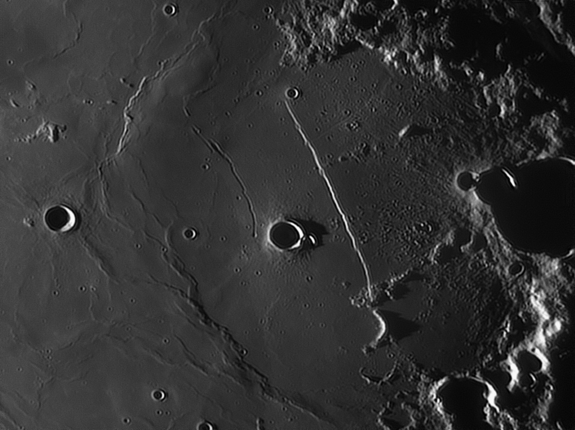

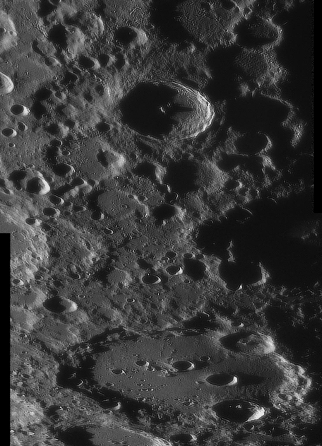

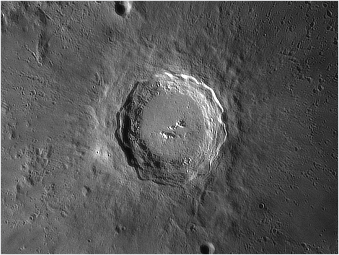

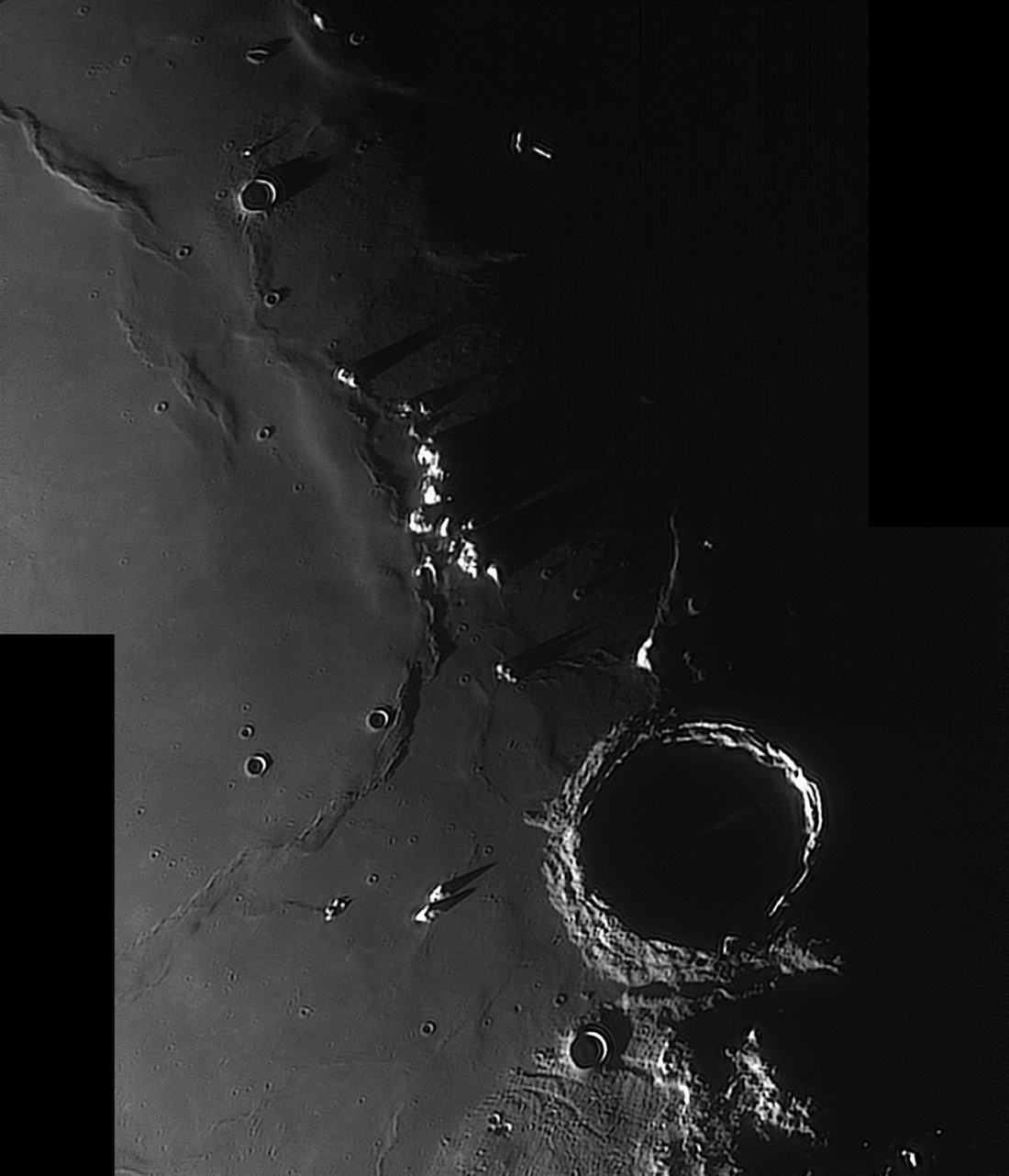

Cateva imagini ale unor regiuni lunare surprinse in dimineata zilei de 27 Octombrie pe un seeing bun.
Mai multe imagini si detalii aici, inclusiv cateva animatii relevante:
http://maximusphotography.wordpress.com/20...brie-2013/
Unele dintre imagini prezinta detalii destul de mici, cum ar fi Rima Recta, aflata langa Rupes Recta. Aceasta imagine a fost selectata ca LPOD-ul zilei de 2 Noiembrie:
http://lpod.wikispaces.com/November+2%2C+2013

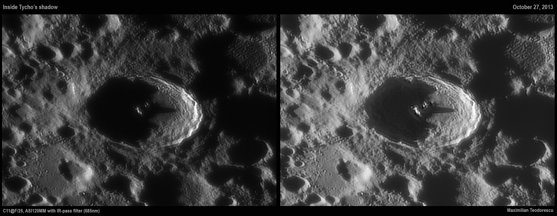

O alta imagine prezinta detalii iluminate in umbra craterului Tycho.
Pe blogul personal am inclus si animatii in care se observa poate mai "frumos" efectul (e prea mare pentru site-ul asta din pacate).

Cred ca am vazut niste urme de pasi intr-una din poze...

Inseamna ca cei ce au pasit erau giganti, pentru ca cele mai mici detalii observabile au cam 500 metrii (ma refer doar la rime !) Smile
Ms ca te-ai uitat atent pe imagini Smile

jimao22 a scris:
Si eu am vazut ... in interiorul lui Tycho

jimao22 a scris:

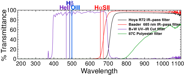

Am scris pe blog si pe unele imagini ca fac cu filtru IR-pass. Fac astfel de cativa ani buni deja. In IR atmosfera devine mult mai stabila. Dezavantajul este ca intr-adevar dispar detaliile foarte fine.
O sa incerc cat de curand si eu sa verific "disparitia" printr-o comparatie cu un filtru Red type c Astronomik. Sper sa fie cum a rezultat si la Cristi, si sunt 80% ca asa o sa fie din ce am mai vazut. Detaliile cele mai bune in lumea amatorilor interesati de Luna sunt de obicei extrase in Rosu nu IR, insa pentru cei cu seeing mediu e mult mai util un filtru IR.
Filtrele IR nu prea actioneaza insa ca un filtru cu banda ingusta, pentru ca ele de fapt lasa (al meu de exemplu) un domeniu larg insa incepand de la 685nm in sus. Pana unde?...pana unde poate camera...
Domeniul sau spectral este observabil in imaginea atasata.
De aici si problema mea poate, camera ASI120MM fiind destul de sensibila in IR, si automat pierzand multe detalii astfel (cu cat scazi frecventa cu atat pierzi detalii...).
Textura Lunii in IR apropiat e evident diferita si din experimentarile personale pot sa spun ca sunt ceva informatii mai interesante decat in domeniul vizibil, tinand cont ca unele zone pot reflecta mai mult in IR apropiat fara diferente evidente in domeniul vizibil. Devine astfel un studiu interesant pentru cei ce nu au ce face Smile
Problema cu IR-ul este ca, asa cum in optica se stie, detaliile cele mai fine se pot observa tocmai in partea opusa, adica in albastru la frecventele mari. Cum atmosfera noastra nu prea permite observatii sistematic bune in UV de exemplu, trebuie sa ne multumim cu cele din galben-rosu, insa si acestea sunt de cele mai multe ori afectate de turbulenta. Ramane solutia "saracului in seeing bun", deci filtrele de IR, cu care nu prea poti sa speri sa ajungi la rezolutii inalte insa.
