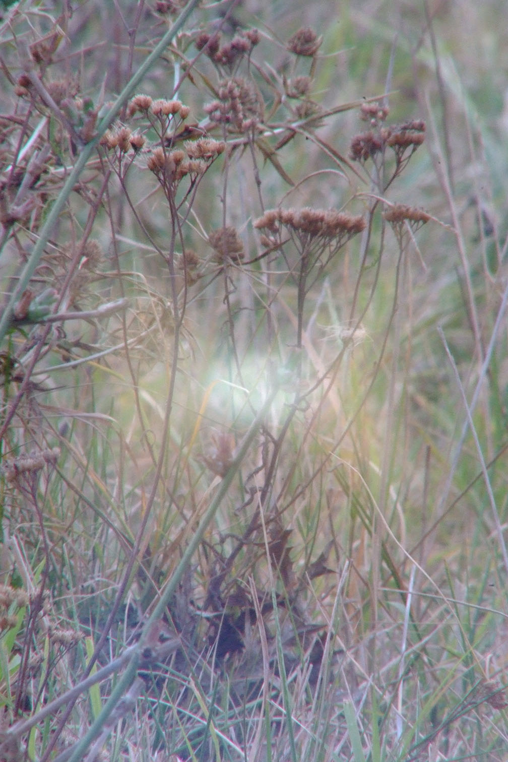

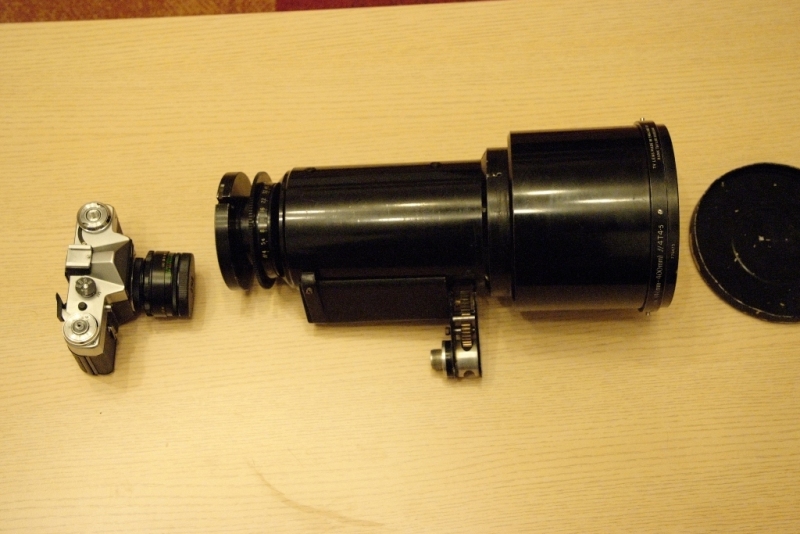

@TaviF: parere de neavizat: zona aia "patrata" mai luminata este de fapt reflexia chip-ului pe suprafata din spate a lentilei/obiactivului folosit.
exact aceleasi simptome le am si eu cu un obiectiv de camera TV vechi (de prin anii'50-60) care nu are acoperire antireflex pe "dosul" ultimei lentilei...si se reflecta chip-ul camerei foto. Chestia asta mi-au zis-o unii pe softpedia la un moment dat , n-am crezut, dar am eliminat reflexiile interne in adaptor (e sablat si brunat), nu am alte surse parazite de lumina si totusi pata aia luminoasa e vizibila... confirmarea fenomenului am avut-o cand am facut poza cu aparatul pe film prin obiectivul ala, si nu am avut reflexia respectiva, doar pe pozele facute cu aparatul digital apare...si la mine e tot patratoasa urma luminoasa. am sa caut pozele deseara sa vezi despre ce vorbesc.
obiectivul meu e F4, si la F4 nu e asa vizibil, dar cand inchid diafragma e din ce in ce mai vizibil...
posibil sa fie is la tine aceeasi cauza. lentila originala (filtrul IRcut) posibil sa aibe si ceva antireflex pe suprafata din spate, de aceea cu lentila originala nu ai comportamentul asta.
o zi faina!
asta e animalul la care am observat fenomenul (ala "micu" din stanga e un Zenit E)
 Marime fisier:  242.64 kb
 Vizualizat:  de 6832 ori
asa arata la F32 fenomenul.
 Marime fisier:  257.28 kb

Merci. Ceea ce spui tu o idee demna de luat in seama... vreo imagine fantoma data de obiectiv. Dar nu sint convins. Patratul acela apare intotdeauna la fel de mare, desi distantele focale si designul/curburile lentilelor difera de la un obiectiv la altul. Doua dintre obiectivele mele folosite acum au depuneri anti-reflex pe toate suprafetele.
Nu mi-e clar nimic, sint total confuz, dar parca tot spre reflexiile interne cipului inclin (eventual chiar lumini parazite care accentueaza aceste reflexii).
L.E.: In general, suprafata exterioara a ultimei lentile a unui obiectiv e convexa, imprastie posibila lumina de la senzor, deci n-ar forma o imagine fantoma a senzorului pe senzor. Mai testez si cu un ob vechi foto, un menisc acromat fara acoperiri anti-reflex (care vine montat cu partea concava spre senzor).

Comparatia senzor/film e ca senzorul reflecta mai mult decat filmul, obiectivele vechi n-aveau antireflex (prea puternic) spre film si astfel cu senzori si ob. vechi apar reflexii ca in imaginea precedenta pusa de StarChild. Doar ca asta se manifesta la obiective unde lentila e la cativa cm de senzor, iar senzorul e mare.
