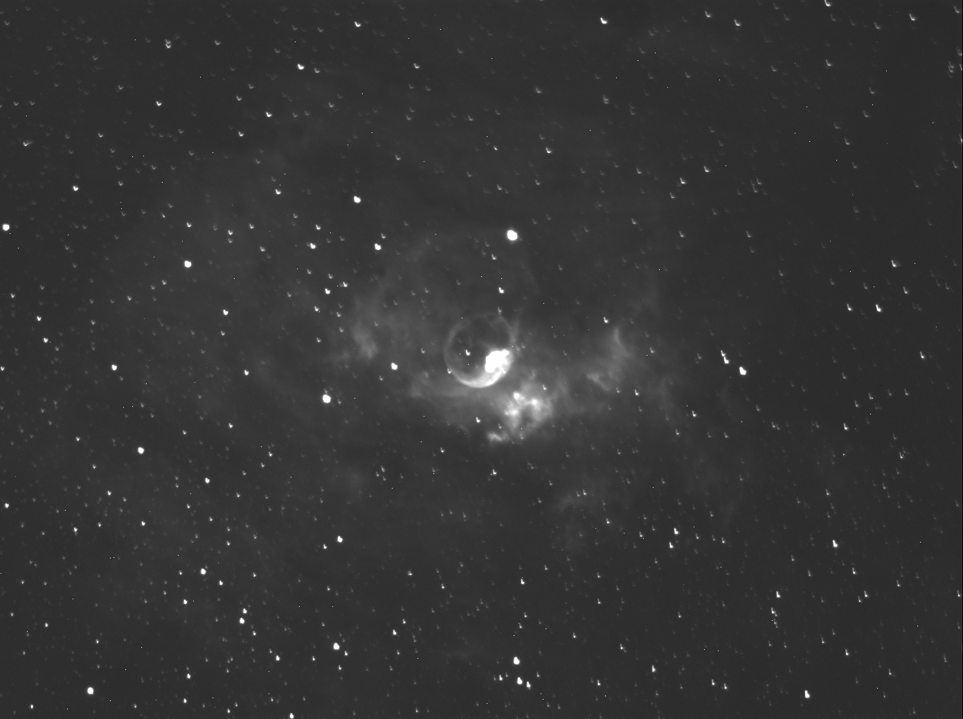

Atasez aici un stack de 10 imagini (expuneri individuale de 30 min) fara a fi aliniate.
Ce credeti sa fie? Flexura nu este ... rotatie de camp nu ... atunci ce?
Singura explicatie ar fi aceea ca MaximDL face dithering in timpul expunerilor mele ... dar face acest lucru? .... pentru ca nu gasesc in Maxim aceasta setare.
Mentionez ca primul cadru este perfect iar urmatoarele 9 prezinta deformari usoare.
Vreau sa spun ca RMS-ul din noaprea trecuta a fost pe ambele axe 0,07.
Stie cineva rezolvarea? .... sau poate este o alta problema ce nu imi trece prin cap ???

daca ai No Dither in Maxim DL la Autosave options nu prea are cum face dithering si oricum ditheringul este aleator, aici e vorba de doar doua directii (in 10 cadre).
flexura ar trebui sa se vada si in cadrele individuale la 30 de minute cred. te-ai uitat cu CcdInspector la aspectul stelelor din cadrele individuale?
Din cate vad eu exista un drift constant pe declinatie mai lung si la un moment dat e compus cu unul pe RA (unghiul nu e perfect de 90 grade). Este greu de crezut ca o flexura s-ar manifesta asa dar e totusi de luat in calcul tinand cont ca telescopul isi schimba destul de mult pozitia in 300 minute, poate la un moment dat a inceput sa flexeze si pe cealalta axa.

Salut,
Asa cum am spus, primul cadru este OK, dupa care urmatoarele sunt putin afectate de drift.
Ce ma baga in ceata este faptul ca unghiul se modifica de la stanga la dreapta ?!?
RMS-ul a stat constant atat pe DEC si pe RA la 0,07
Sa fie flex combinat cu rotatie de camp?

cat de departe e steaua de ghidaj? eu am o diferenta de ~1 grad intre telescoape fiind fixe, fara inele si nu am problema de field-rotation la 15min. expunere/cadru.
poate ceri prea mult de la eq6 Smile 30 minute/cadru Shocked

Steaua de ghidaj este chiar in interiorul obiectului fotografiat. Am mai ghidat 30 min fara probleme cu o noapte inainte... asta este o problema nouasi nu identific sursa

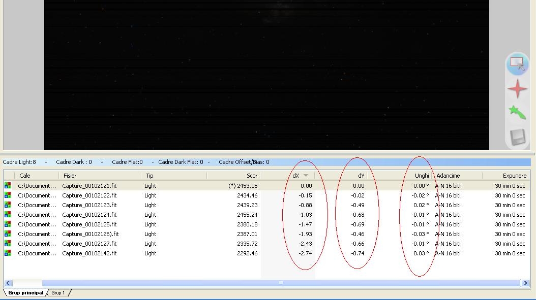

Aseara, daca primele 2 poze au iesit impecabil (cu un RMS mediu de 0,19), pe masura ce obiectul s-a mai ridicat pe cer RMS-ul a scazut pana la 0,05 - 0,08 si totusi pozele prezinta un mic drift.... insa nu mai am acel profil in L dupa o noapte de urmarire.
Flex diferential nu imi dau seama de as mai putea avea .... (am realizat tot sistemul de ghidaj prin suduri si filete) ... singurele prinderi in surub sunt intre coada de randunica si inelele lunetei principale si cele 6 suruburi de prindere ale cautatorului in colier.
As mai putea avea o flexura (nu diferentiala) in coada de randunica de la Vixen care este am firava ... cred ca o sa trec la Losmandy (dar asta nu explica driftul)
Sa fie de la eroarea de aliniere ... sunt cam la 7 minute de PNC ??

Cam asa arata cifrele ....
