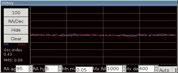

Trebuie sa ma invat sa trag flat-uri, chiar daca nu cred ca o sa iasa ceva (in cazul asta era Luna). 6 x 600s, QHY9 @-20C, 200 F/5. Ghidajul la 480mm a aratat ca in desen, isprava pe care n-am mai repetat-o cu OAG-ul zilele urmatoare Sad

Foarte misto grafic! si poza Cu ce program ai pus montura in pol?

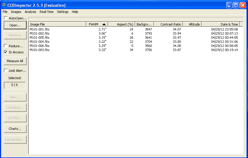

Misto graficul si poza incredibil de sharp... -20 de grade pe senzor. Eu pe DSLR am +21 grade in extif.
Cat e fwhm?

2.71-3.33 arcsec, cu aspect ratio nu chiar grozav. Nu e atat de sharp, dar detaliile in zonele HII si nucleu sunt bunicele. Daca ar fi mers tot timpul asa la 10 minute, m-as fi declarat aproape multumit. E ultima (?) foto cu MPCC, Jana e in transformare (secundara mai mare, RCC, OAG, steeltrack) si se comporta bizar. Cred ca trec la refractor o vreme ca m-am cam plictisit de teste si iar teste in loc de foto Sad

@cmatei foarte bun M101-ul ... cea facuta initial cu ed80 cu sampling de 2.21" spre deosebire de 1.1" al tau si are fwhm intre 4.5"-5.22", cam mult dar atunci a fost prima (si ultima din pacate) sesiune cu atik 314L+ si nu ne-am concentrat deloc pe focus, defapt am luat prima imagine si am zis ca focusul e bun Embarassed
