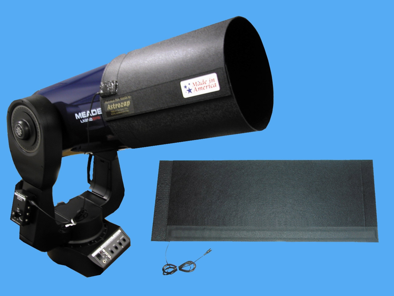

Experienta cu un mak iti va arata cum sta treaba cu incalzirea corectorului. NU se deforeaza imaginea. Asa ca daca nu crezi, ramane sa incerci unul cu un dew-heater montat.

da, normal ca nu le pui deasupra, problema era daca pui aceasta banda mai sus sau mai jos sau chiar in dreptul meniscului.
problema asta cu incalzirea doar a unei zone a meniscului cred ca e destul de critica din cate am citit dar experienta nu am cu mak-uri, de aia si intreb.

Si problema cu condensul e exagerata. Daca ai accesoriile necesare nu mai ai problema asta. Tot ce trebuie sa faci e sa pui un parasolar in noptile mai calde si un dew-heater in cele in care temperatura scade mult. Banda de incalzire se pune sa fie in jurul meniscului/placii corectoare pentru ca doar aceasta trebuie incalzita. De fapt ele nu incalzesc meniscu, doar o tin la o temperatura putin mai mare decat cea a mediului astfel incat sa nu apara condensul. De aceea unele controlere au si senzori pentru temperatura si umiditate pentru a regla automat tensiunea in benzi.

Sa nu uitam ca in noptile de vara dupa 12 noaptea se face frig serios, cine este observator mai experiemntat este constient de acest lucru si inevitabil apare si condensul.
Evident ca folosirea unui parasolar este strict indicata si un eventual cumparator trebuie sa stie acest lucru. Odata cu folosirea parasolarului mi se pare aberant a se folosi si un sistem de incalzire a meniscului, chiar si la variatii mici de temperatura cu siguranta meniscul nu mai fi eficient, sa nu uitam ca el corecteaza lumina si la cat de subtire e meniscul cu siguranta se va dilata suficient de mult sa influenteze imaginea.
Incearca si vezi ca sa te convingi. Dar pana atunci ... retinere in concluzii fara eperienta cu asa ceva.
Ca sa se dilate sticla aia trebuie sa ai o caldura considerabila aplicata. Ori nu e cazul la ce se vinde. Meniscul la mak e gros (peste 1 cm grosime la un mak de 102, 127mm, si mai groasa la diametre mai mari). Placa corectoare la SCT este subtire.

Am pus incalzitor pe placa de SC de 250 si nu s-a schimbat in rau imaginea. Nu se degaja o caldura atat de mare incat sa modifice proprietatile sticlei.

dispozitivul dew aratat mai sus de skywatcher se gaseste pentru orice apertura de mak?
si cam care ar fi ordinul de marime a pretului sa zicem pentru un mak de 150?

zircon a scris:
Exista vanzatori, car NU au asemenea dew-cabs. Eu le las manufacutra aici si de aia pot sa le ofer.
Original de la Synta, Mak-urile nu sa vand cu dew-cabs, ca ei nu au asa ceva.
Eu am aici http://www.hoo-germany.de/bauarten.php?grp=17&typ=207 lunk-ul de la dew-shields si actual costa pentru 6" cu 42 Euro.
