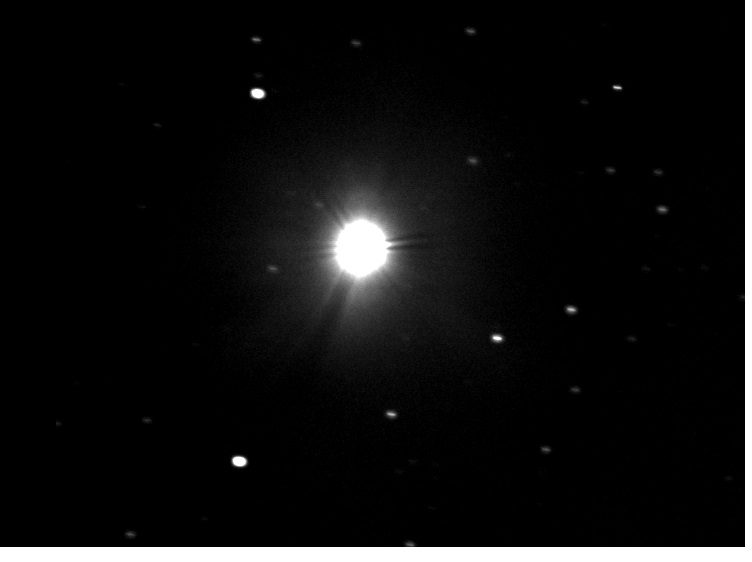

Azi am incercat sa aliniez montura , si fata de datile trecute am facut-o mai bine.
Atasez o poza pentru Procyon si ce mai e prin jur.
Expuneri 4x10s + 3 dark-uri de 10s
Camera Orion SS DSI Mono
100ED F9 pe monturaEQ5
FHWM 20 !?!?
Concluzile mele
Trebuie sa pun in pol setup-ul cat si sa rezolv problema focusului.
Ce sunt spik-urile alea calare pe Procyon, e de la focus?!?!
Concluziile voastre ?
O seara buna,
A.
PS Ma intorc la jucarii... trec pe modul vizual... vreau sa-mi incant retina cu Marte!

inspecteaza obiectivul si vei vedea ca are 3 mici opritoare pe celula aranjate la 120 grade. Asta da o semnatura specifica ed-urilor skywatcher la stelele luminoase.

In mod normal la expuneri de sub 20sec nu ar trebui sa apara stele alungite!
Montura are motoare de urmarire? Ghidaj nu pare sa aiba.
La o aliniere polara buna ar trebui sa ai stele rotunde la expunerile pe care le ai tu. Intr-adevar alinierea polara nu e deloc simpla daca vrei sa fie foarte aproape de adevar.
Tu ce metoda de aliniere ai aplicat?

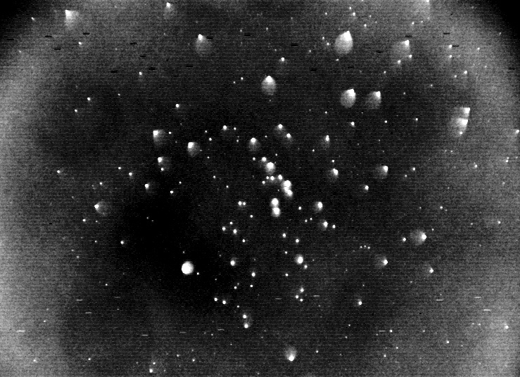

Am cam rezolvat problema cu alinierea.
Montura nu porneste automat sideral tracking Smile
Un mic drift alignment, a adus mai aproape sistemul de punerea in pol, spun mai aproape deoarece am facut-o tot la 72x si cam putine minute. Clar o sa investesc intr-un barlow , cat si o masca de focusare.
Am tras 10cadre x5 secunde cat si tot atatea dark-uri.
Am folosit de data asta si un reductor de focala gso 0.5x, cred ca e prafuit rau sa ceva se intampla.
Atasez poza finala la care i-am tras si un gaussian blur.
O seara buna,
Alex.
 Marime fisier:  103.74 kb
 Vizualizat:  de 4373 ori

Artistic e OK. Tehnic nu se mai intelege mare lucru dupa bluraj!
PS: Masca Bahtinov se poate construi manual : pe o folie plastifiata aplici desenul si il decupezi cu caterul si eventual o mica pila.

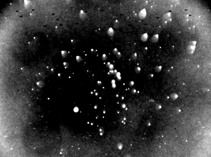

Atasez M48 fara blur.
Cat am facut prelucrarea si am postat si imaginea obtinuta, am fost si am verificat daca s-a miscat imaginea, a ramas tot acolo Very Happy, se pare ca sunt pe drumul cel bun.
Va multumesc tuturor pentru ajutor!

Ce vrea sa fie asta ?
