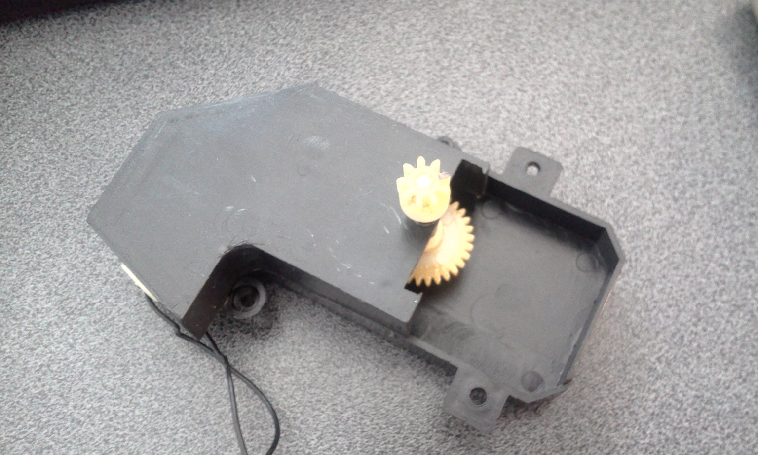

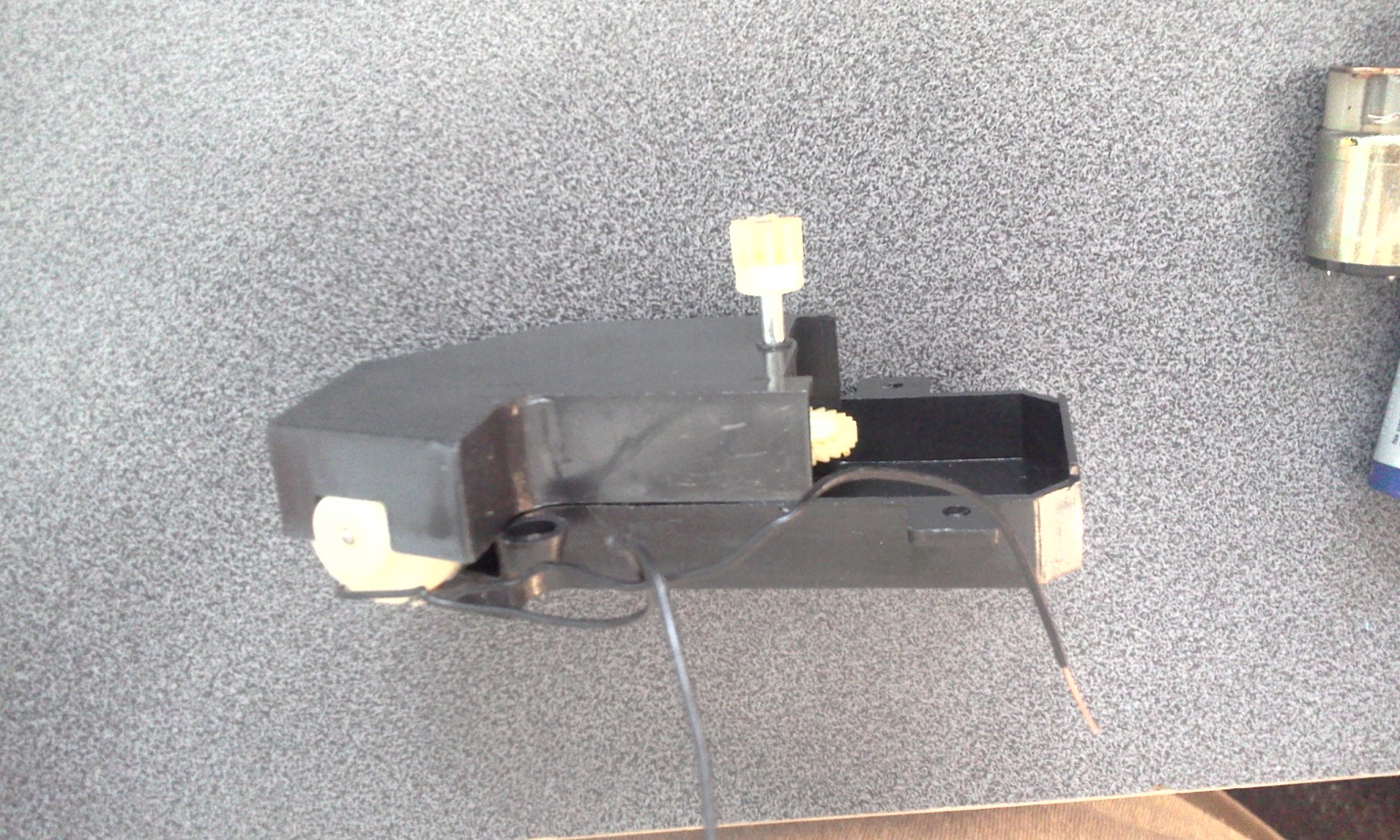

Vreau sa va prezint doua motorase. Sa o iau cu inceputul. Primul motor(un mecanism cu mai multe rotite in interior) il am de la o macara teleghidata de jucarie de cand eram mai mic. Mie nu imi placea sa arunc motorasele, astea si tot ce tinea de ELECTRIC,imi placea partea de electricitate, intelegeti. Ei bine, iata ca nu am facut rau ca le-am pastrat. Vreau sa spun ca motorul opune o rezistenta destul de mare la 1,5V, putand fi folosit si la telescoape mai greoaie, iar la acest voltaj face o rotatie in 5,5sec(cronometrat de mine Smile )

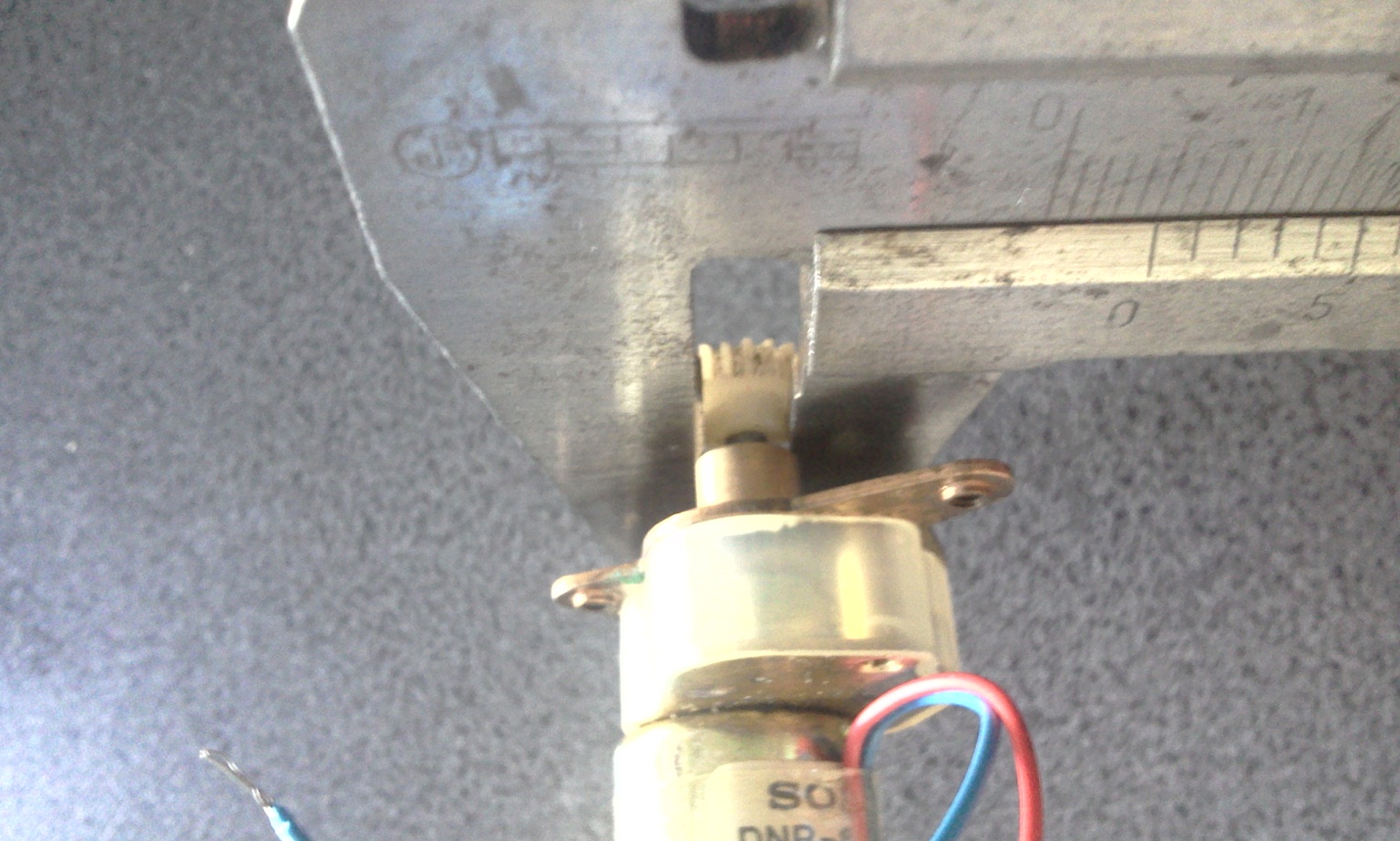

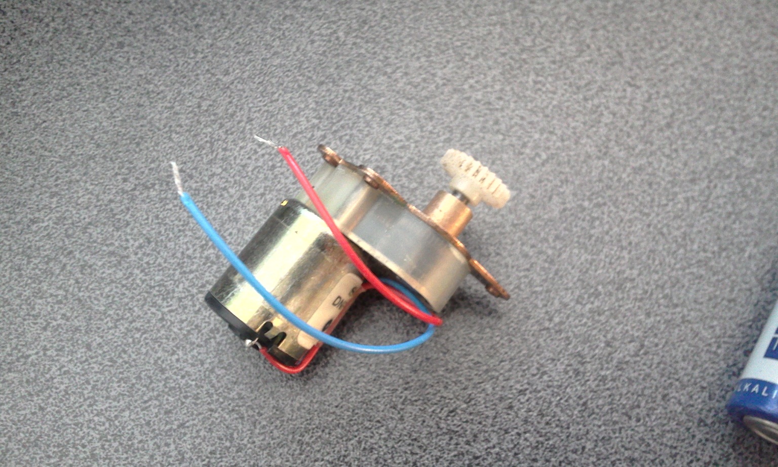

Iar cel de al doilea este de la o camera video model vechi, cu caseta, din aceea cum sunt si cele de la stiri. Are o finete extraordinara si opune o rezistenta la fel de mare la 1,5V. Timpul unei rotatii a acestuia este de 13sec. Nemaipomenit!!! Very Happy .
Iar pentru ghidaj voi folosi un cip de la o masina teleghidata la care am si telecomanda, sus-jos, stanga-dreapta.
Deci parerea mea. Pentru tubul optic de 150/1200 pe care vreau sa mi-l cumpar, si montura pe care i-o voi face, sunt perfecte motorasele.
Ce parere aveti? Cool

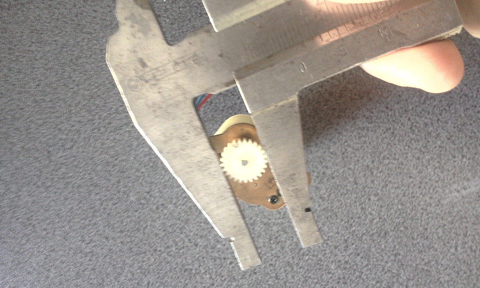

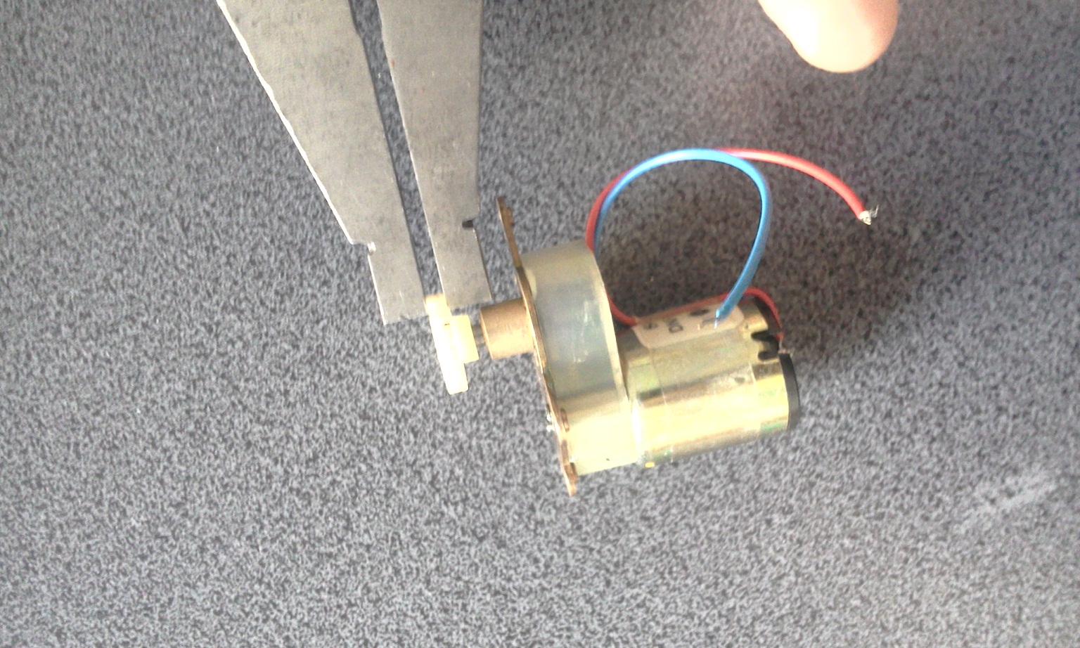

Rotita are un diametru exterior de 1,1cm, latimea rotitei este de 2mm, are un nr de 25 de dinti. Dar nu stiu care e diametrul interior adica la care te referi. CRed ca acela din poza 3, l-am masurat si are 0,5cm.

OK. In a 3-a poza nu e bine. Imi trebuie diametrul la fundul dintelului.

AAA, da da, am inteles Smile , cum ar veni sa tai dintii. diametrul interior este de 0,9mm. si cati bani imi iei pentru asa ceva?

Vrei sa spui 9mm sau 0.9cm. Daca iti gasesc , nu-ti iau nimic. Cand am timp iti calculez roata, ce raport de transmisie vrei sa ai?
