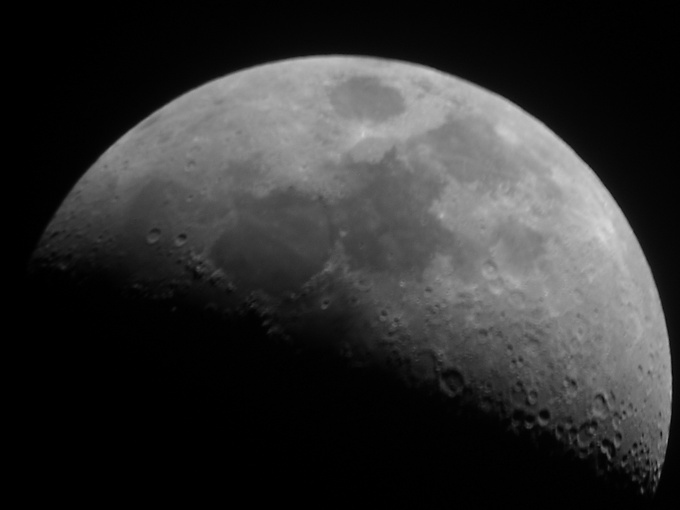

L-am vazut o singura data, pe 18 iulie 2010, cand Luna era aproximativ in faza de Primul Patrar...

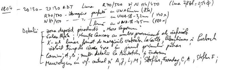

Atasez o schita a lui ''Lunar X'',realizata de Chuck Hastorf cu un telescop newtonian de 6 inch la 153x,ocular ortoscopic 10mm si Barlow 2x.

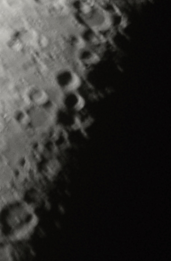

NU stiam de existenta acestui "X" lunar, foarte interesant. Nu am resusit sa-l observ (inca) dar involuntar l-am fotografiat Very Happy. O sa atasez doua fotografii realizate prin luna mai, calitatea lor este slaba dar suficient pentru a scoate in evidenta "x"-ul.

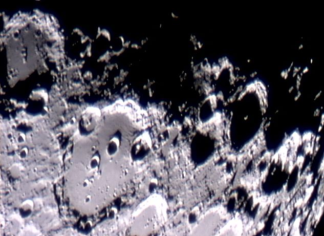

Impreuna cu Mihai Dascalu am fotografiat o cruce pe Luna pe 5 noiembrie 2004 (1:34 TU) in vecinatatea craterului Clavius.
Este undeva intre craterul Deluc E si Clavius.
