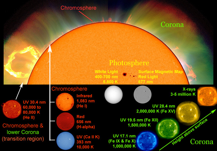

Am gasit zilele trecute pe net o imagine care mi se pare ca sintetizeaza foarte frumos domeniile spectrale in care poate fi observat si analizat soarele nostru.
Sigur, nu toate domeniile prezente in imagine sunt accesibile azi amatorului de rand dar poate ca viitorul va fi mai darnic:

Topicul de fata nu-si propune sa discute despre analiza spectrala a soarelui (ca spectru de emisie), ci despre domeniile spectrale care favorizeaza observatii asupra cromosferei, fotosferei, coroanei, etc.
Este o mica-mare diferenta si este bine sa tinem cont de ea in interventiile ulterioare.

sigur ca avand filtrele respective se pot face observati, poze , prelucrari de date pe fiecare domeniu spectral. Dar amatorul abea ajunge la H alpha.. ar fi o idee ca fiecare sa cumpere un filtru si prin rotatie sa ajunga la cei din "club" la schimb.
am avut o tentativa sa fabric pt autodotare celebrul filtru cu placi de quartz si polarizatoare a lui Lyot, ce ar fi un filtru cu banda reglabila .(ATM vol 3 pg 376) . dar...

Niste imagini solare in diferite benzi: http://www.staff.science.uu.nl/~rutte101/d...album.html
Si o prezentare la Dutch Open Telescope: http://www.staff.science.uu.nl/~rutte101/r...E..12B.pdf
Desigur, nu este pentru muritorii de rand, ca noi, dar merita vazut.
