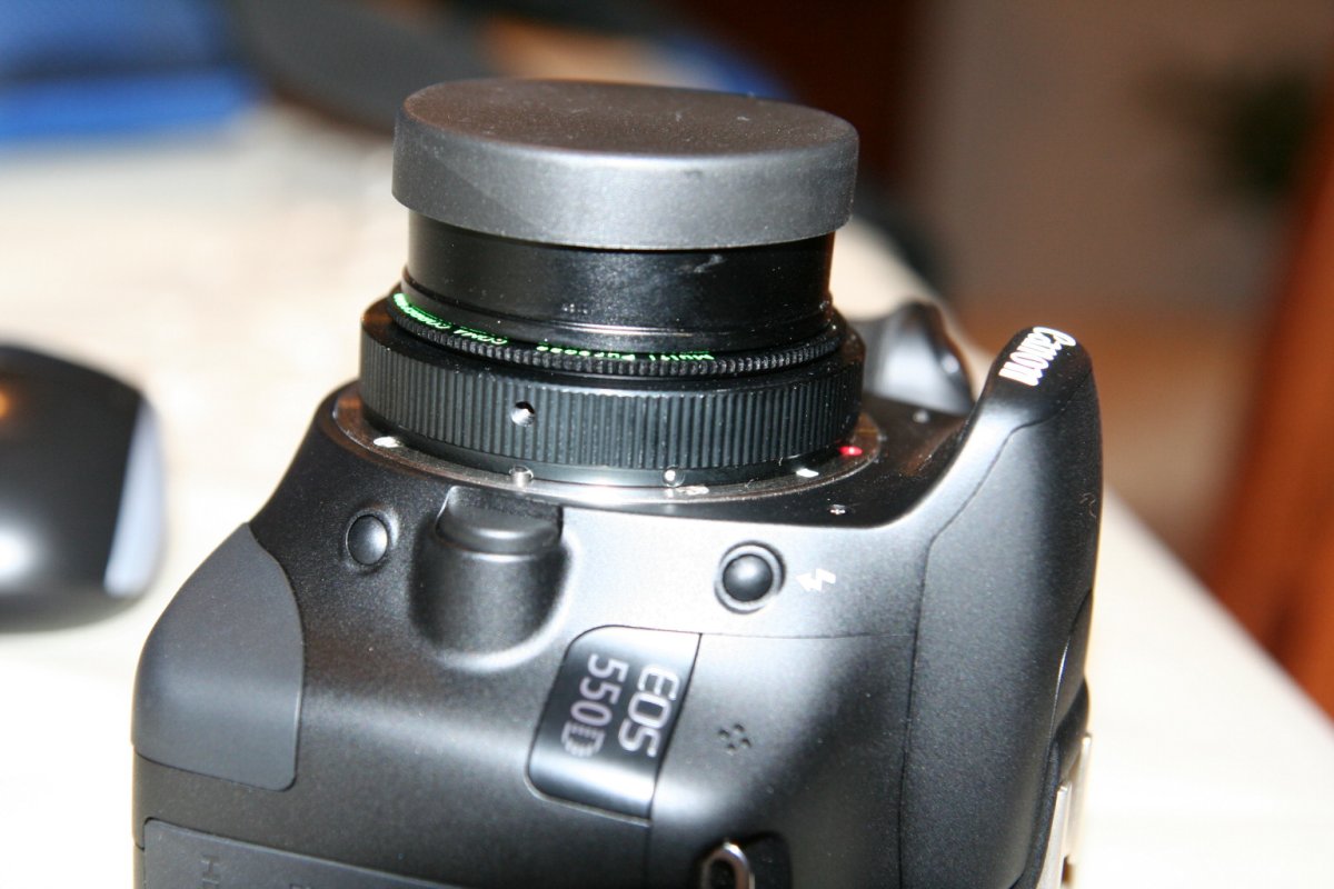

va rog sa-mi recomandati un adaptor bun canon-t2, fara joc. am unul ce are pinul de blocare prea mic si "priza" slaba. mai am un inel canon-m48 pt ff/fr-ul de la ed80 produs de skywatcher care este perfect fara joc dar nu-l pot folosi deoarece trebuie sa conectez corectorul de coma MPCC.

MPCC-ul are si M48, daca ii scoti flansa de stop, nu-l poti lega asa ?

@cmatei: pot dar mai am distanta corecta pana la senzor?

Nu va fi aceeasi, dar din ce-am inteles, +/- 1-2 mm sunt ok. Incearca si spune-ne si noua Smile

am masurat diferenta de "inaltime" a aparatului cu cele doua adaptoare este intre 3 si 4 milimetri. Ar mai fi de zis ca solutia cu Canon-M48 nu mi se pare foarte buna deoarece filetul M48 al MPCC-ului e cam scurt si adaptorul se insurubeaza facand doar aproximativ o cursa si jumatate, fata de cateva curse bune la cel original si de aceea modul asta de conectare nu prea mi-a inspirat incredere mai ales daca ar trebui sa sustina si o cutie peltier.
Q1: Cu adaptorul clasic se pune inelul acela pe care scrie cu verde Multi Purpose Coma Corrector din care se mai pot regla 1-2mm - voi in ce pozitie il lasati?
Diferenta de grip dintre cele doua adaptoare e mare. M48-Canon este perfect, celalalt e mai slab decat capacul de plastic cu care vine aparatul.
Q2: Schimbarea filtrului original cu unul Astrodon modifica intrucatva lucrurile cu MPCC?
adaptor M48 - Canon by Skywatcher
 Marime fisier:  120.52 kb
 Vizualizat:  de 5042 ori
adaptor T2 - Canon
 Marime fisier:  112.41 kb

am rezolvat problema cu un adaptor celestron mai nou ce se fixeaza mult mai bine, aproape de cel de la skywatcher, jocul fiind mult redus, priza fiind mult mai buna.
cu ocazia asta am testat la Horatius si un adaptor de la BP (Baader Protective CANON DSLR T-Ring) ce permite montarea filtrelor atat pe 2" cat si celor fara celula si are si un prelungitor inclus, este bun dar are si un pret pe masura Smile
