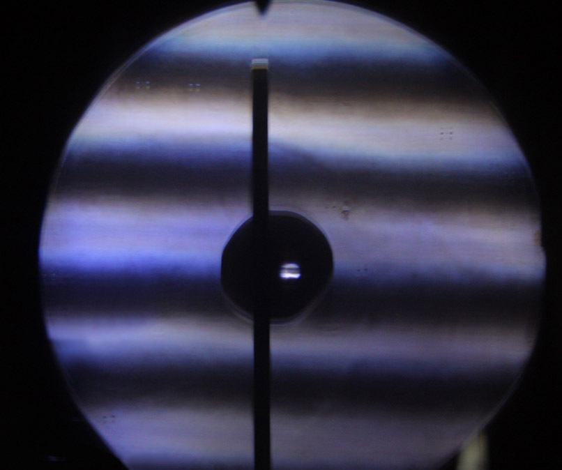

dupa o lunga reslefuire (polisare 6 ore ) suprafata s-a curatat a urmat ajustarea subcorectiei .
surpriza neplacuta a fost ca sticla se stabilizeaza in timp foarte lung . dupa fiecare repriza de lucru la schimbarea temperaturii cu 5-10 grade forma lucreaza peste 6-8 ore pana la stabilizare completa Crying or Very sad
acum inteleg de ce nu s-a putut face bine ... cine sta la fabrica cateva zile la ajustare?
Oglinda are 12" cu 40mm grosime si este precis Bk7.
 Marime fisier:  186.31 kb
 Vizualizat:  de 23554 ori
 Marime fisier:  80.28 kb
 Marime fisier:  164.57 kb
 Marime fisier:  284.7 kb

Asta înseamnă că telescopul ăsta cel mai bine va sta într-un observator. A ieșit foarte bine, dacă ar ști chinezu' ce-a ajuns...

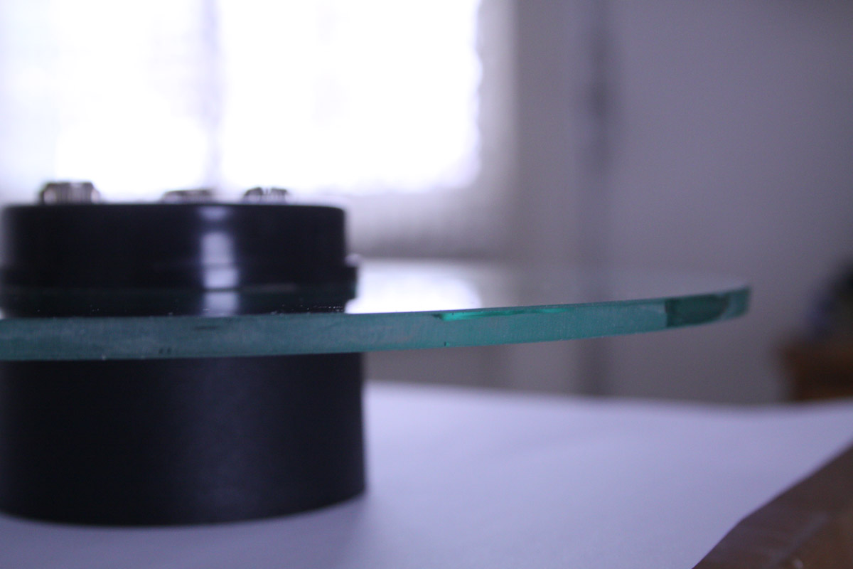

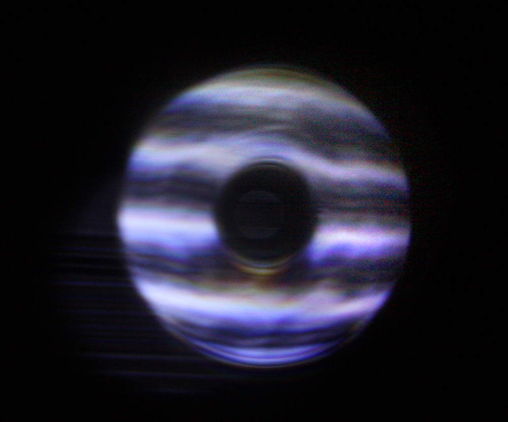

A ajuns iarasi la mine un instrument cu probleme . este un Schmidt -Cass 8" f/10 orange "batranel" din 79. Problema constatata este supra corectie si suprafata ondulata si cam zgomotoasa ce poate proveni de la lama si secundara , testul facut din focarul sistemului null autocolimatie .
primara sferica f/2 testata singura in centru de curbura arata bine in foucault sau fir singular .
am ramas uimit cand am vazut ca lama Schmidt e facuta din sticla verde de 5mm . sa fie geam de fereastra bine recopt?

Mesaje: 6275
MesajTrimis: 19 Ian 2012 15:49 Download mesaj
Asta e tare de tot Shocked
Am mai vazut lame de SC inclusiv sparte dar erau din sticla optica (alba pe cant).
Instrumentul asta e "cusut" cu ata alba, cineva s-a jucat cu el, i-a spart lama si a inlocuit-o cu o sticla de geam ca sa-l poata vinde mai departe.
Se vede ca nici macar nu e finisata bine pe margine iar ondulatiile mai mult ca sigur provin din "planeitatea" lamei.
Sper sa ma insel dar la prima vedere "suna" a tzeapa!

MesajTrimis: 19 Ian 2012 16:16 Download mesaj
Lama este acoperita pe ambele fete clasic cu un singur strat (nu se vede culoare). este inseriata nr 4 cifre la margine pe fata slefuita scris foarte mic cu lupa se vede doar . are semn de aliniere pe kant pt ora 3.
Am verficat lama in lumina laser paralela trimite franje ce corespund unei asfere .
este foarte posibil sa fie originala totusi.
Secundara dupa atatia ani (33) are un aspect usor matuit cu nuante purpurii. Primara arata inca binisor.

Mesaje: 6275
MesajTrimis: 19 Ian 2012 17:09 Download mesaj
Ciudat, nu-mi dau seama ce sticla optica poate fi verde ...
Uite mai jos un C8 cu lama sparta, nu pare a fi verde deloc:
de vina o fi anul de fabricatie ...

Mircea ; oglinda de mai sus cu test ronchi cu aspect frumos e primara sferica de la acest instrument. Lama de 250mm am facut pt mine mai demult a fost o constructie experimentala a functionat foarte bine dar nu am dfinitivat . eu am facut din sticla cam groasa 25mm Pirex Schott.
sticla lor de 5mm se cam muleaza pe calibru plan citirea franjelor nu e chiar precisa ci arata in general ca esti pe drumul bun .
doar prin punere in sistem cu primara sferica test ronchi null autocolimatie se slefuieste pana liniile ronchi sunt perfect paralele intra extra si foucault in focar .
