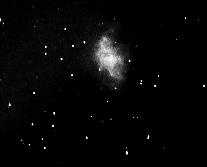

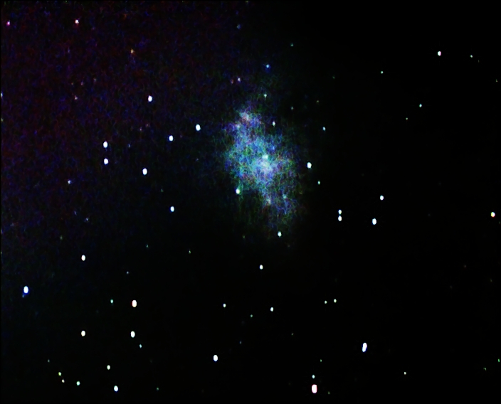

Dupa multe tentative de a observa aceasta nebuloasa, am avut noroc intr-o seara la sfarsitul lunii decembrie de conditii meteo mai bune. In ocular era abia vizibila ca un mic petec de nor, fara nici un detaliu. In finder(9x50) nu se vedea deloc, asa ca gasirea nebuloasei a fost o misiune dificila. Mi-am zis sa incerc captura cu CCTV camera, totusi fara mari sperante.
Setup 6" F8 SW Dobson(home made tracking), CCTV cu 5 sec integrare. Am selectat din film vreo 150 cadre nemiscate si le-am prelucrat cu DSS si Nebulosity(multiple treceri prin curves). Stretchingul este puternic asa ca stelele arata cam ciudat. Pun trei poze: un cadru din film ca referinta( nebuloasa este foarte putin vizibila si balansul de alb nu prea l-am nimerit) si doua poze finale-una alb/negru si una color. Poza nu se compara cu cele profesionale dar totusi e facuta cu un dobson si cu numai 5 secunde expunere

Avanad in vedere munca si stradania pe care le-ai depus, rezultatul nu este rau.
In ultima imagine se pot intui structurile filamentare ale nebuloasei Crab.
Eu, nici macar atat nu am putut obtine (inca) la categoria foto-deepsky.
Felicitari !

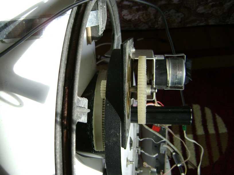

Totusi, ce mecanism de urmarire ai construit ? Banuiesc ca o platforma ecuatoriala motorizata.
Am inteles ca ai expus doar 5 secunde si totusi stelele sunt destul de miscate.
Nu este bine aliniata mica montura in pol sau nu e perpendiculara perfect pe sol ? Sau sistemul de motorizare nu urmareste perfect nici macar 5 secunde ?
Oricum, toate au un inceput. Poate ne prezinti o imagine si cu platforma/ mecanismul de urmarire pe care le-ai realizat.

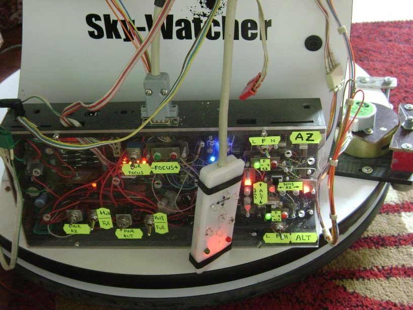

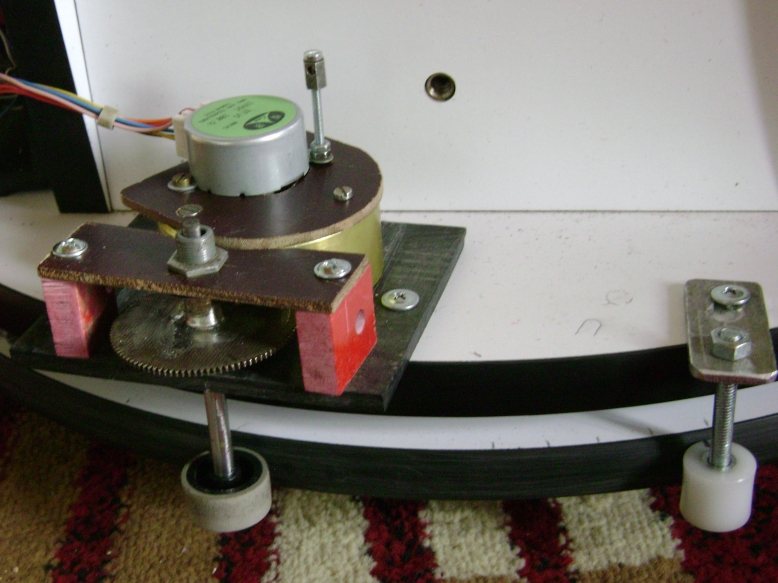

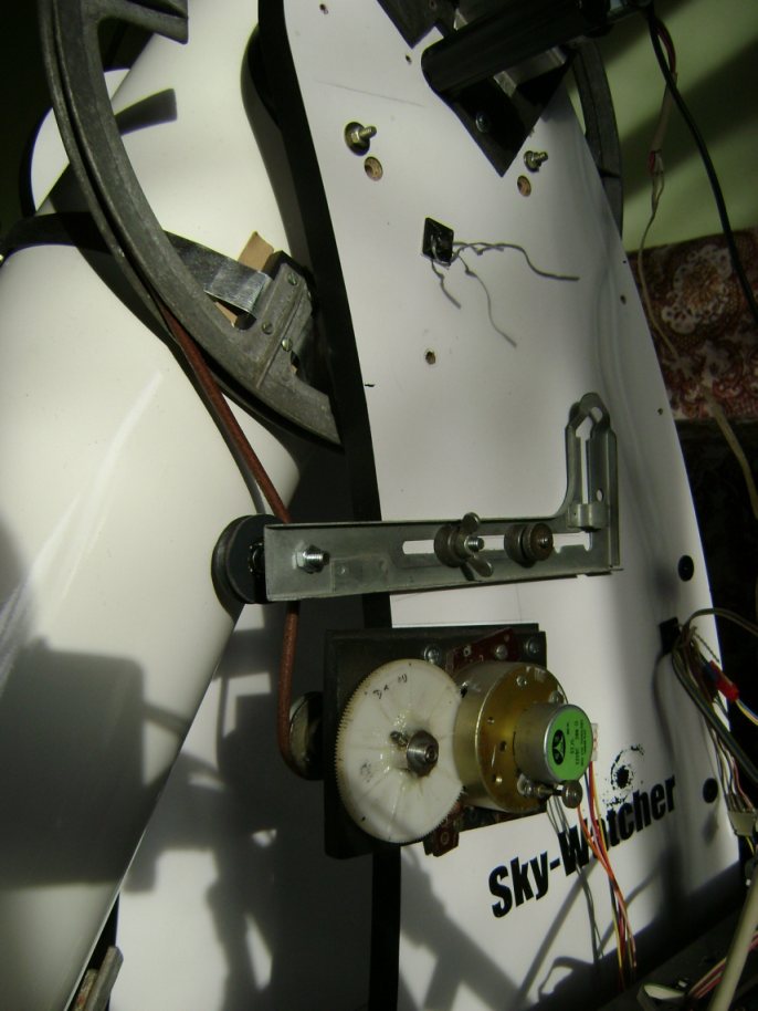

Am sa-ti raspund ca postreply chiar daca nu prea are ce cauta la astrofoto. Mecanismul de urmarire este pe Alt/Az. Nu pot folosi o platforma ecuatoriala deoarece de pe balcon(observatorul meu) nu am vizibilitate decat la jumatatea sudica a cerului- nu pot face alinierea polara(viitorul telescop va trebui sa fie tot un dob dar cu GoTo sau macar autotrek). Erorile de urmarire sunt frecvente si datorate 99% mecanicii: imperfectiuni ale pinioanelor(excentricitate, dantura, joc intre pinioane), curea elastica sau datorita vantului. Pentru Alt drive pot folosi 2 sisteme alternative de transmisie: 1.curea si volanta fixata de tubul dob; 2.cremaliera lipita de butucul de prindere a tubului si rotita dintata. Am schimbat cele 4 ghidaje de plastic pe care sta acest butuc cu 4 rulmenti mici. Deasemenea intre cele doua platforme rotunde am pus 3 rulmenti- a crescut spatiul dintre ele cu 12mm(a trebuit sa-i fac o mica frana ca se misca prea usor). Electronica este intr-o cutie ce sta pe platforma superioara, controlul principalelor comenzi(sens,viteza si focus) o pot face si din telecomanda cu fir cu 10 push-butoane. Corectiile de viteza(frecvente) le fac prin urmarirea "live" a semnalului video pe monitor.
Pe viitor cred ca o sa-mi iau o camera CCTV Samsung SCC-A2333P(SCB-4000) ce are o sensibilitate mai buna, 10 sec integrare(512x Sens-Up),posibilitare de inlaturare a filtrului IR, senzor mai mare(1/2" vs 1/3") si chiar si stabilizare soft a imaginii(insa pretul este de 3x mai mare frata de cea pe care o am). Cu DSLR-ul am facut o poza la M42(pe forum), la altceva nu cred ca pot face cu timp asa mic de expunere. Pun poze cu sistemul de transmisie si controlerul.

Mersi pentru precizari .
Ai muncit destul acolo. Acum arata ca un veritabil cyborg. Smile
Sper ca nu se va supara nimeni de acest mic " off-topic ".
Da, macar ai rezolvat cu urmarirea pt. vizual. In acest fel vei putea utiliza puteri mari de marire la planete si nu mai esti nevoit sa misti telescopul cu mana decat mai rar ,pentru eventuale corectii fine.
Buna treaba ai facut acolo !

Având în vedere cum arată un sigur cadru, detaliile fine din stack sunt probabil artefacte datorate prelucrării prea agresive. Niște roiuri globulare ar ieși mai bine cu setup-ul respectiv. E greu la DSO-uri și cu focală lungă și cu timp scurt de expunere, asta cam indiferent de cameră.
