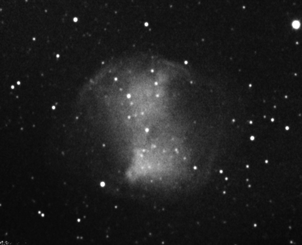

M27 cu Dob150/1200+ camera supraveghere CCD. In color mode nu a iesit bine, oricum la rezolutia camerei (720/576) tot nu ar fi iesit cine stie ce.

hehehe chiar fain rezultatul! Trage cat mai multe cadre si apoi combina-le intr-un program de stackuit, pentru a scapa din zgomot si a aduna cat mai multa informatie.
Ce fel de camera ai folosit si ce timp de expunere ?

am rezolvat imaginea in Unimap - mag range - 15.8! sunt curios de timpul de expunere...
31 stars matched, centru RA: 19:59:44, DEC: +22:44:32
poti da detalii despre ce camera si timp de expunere ai folosit? cred ca ar face macar o camera de ghidaj excelenta.
Mesaje: 2977
MesajTrimis: 09 Oct 2011 12:45 Download mesaj
Camera este Vision VC56H-12 cu senzor 1/3" Sony Super HAD II CCD: 0,2Lux(DSS off)-0,00001Lux(DSS) ;3DNR;Sens-up x2-x256(desi in manual are numai x128 Very Happy); Shutter speed 1/100000-x256;iesire video BNC, rez 752x582( multe alte setari ce le gasesti in manualul din pagina producatorului). Pret 500+/-. I-am facut o telecomanda prin cablu(5 butoane-6fire) intr-o cutiuta de TicTac pentru controlul meniului.
Semnalul video l-am inregistrat cu Verbatim HD DVR(am folosit si PC tunerul sau DVD Recorderul). Pentru DSO folosesc Shutter speed 256x(integrare cam de 5 sec) cu AGC low/med/high functie de obiect. Cadrele au si amp glow(sunt necesare Offset, Flat si in special Dark frame pentru procesarea imaginii finale). Pentru planete shutter cam de 1/500 cu AGC off.
Cu focalizarea mai am probleme, mi-ar trebui Bahtinov mask.
Poza cu M27 este procesata cu DSS( vreo 100 cadre) si cu GIMP(crop,levels,contrast).Poate ar fi iesit mai bine -la filtrare nu m-a pricep inca.

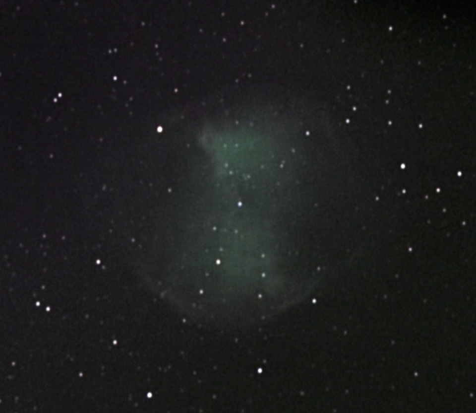

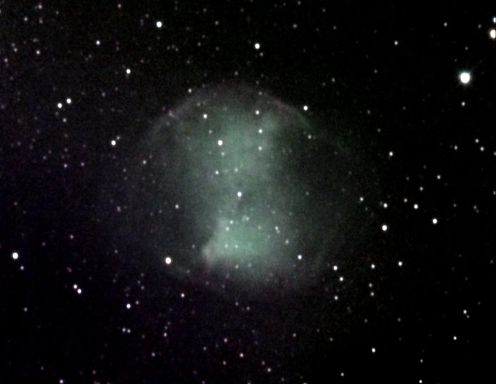

Doua variante color pt M27. Nu stiu de ce predomina verdele. Poate e din cauza filtrului IR care e lipit de chip.
