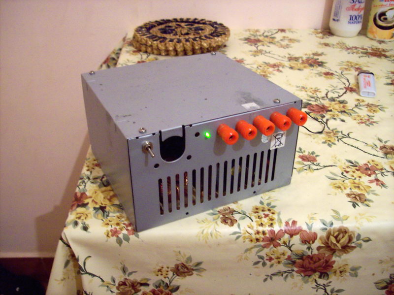

Azi am pus punct la capitolul sursa de curent continuu Smile . Am luat doua rezistente de putere de 5W pe care le-am lipit in paralel sa scot cei 10W necesari, si le-am montat pe un radiator de aluminiu montat la randul lui pe carcasa. Dupa testul final sursa e pacalita si merge perfect si fara sarcina Wink

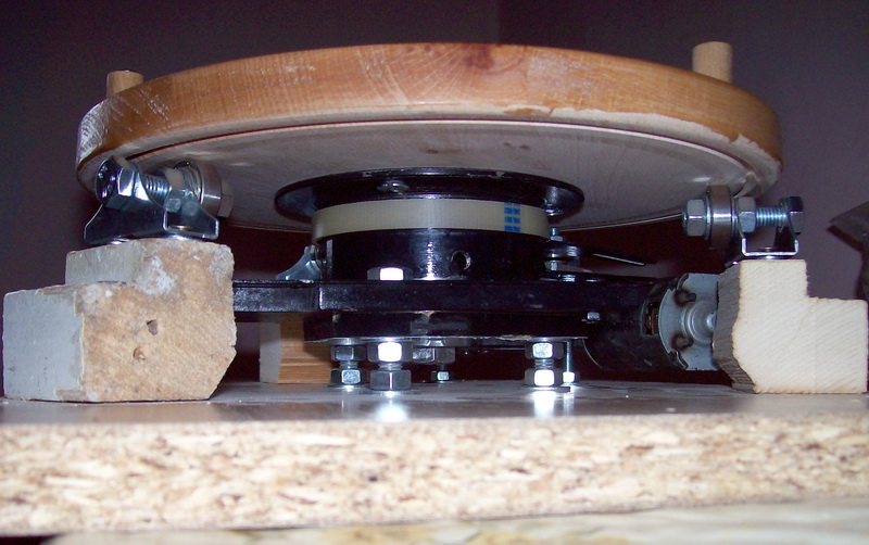

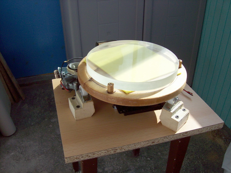

In sfarsit turnanta e gata de actiune Smile . Azi am facut ultimele reglaje si am montat pe platan suportii pentru oglinda. O sa montez si o tava rotunda mai tarziu dar vreau sa vad intai cum se comporta la polisat.
A trebuit sa refac (din nou Evil or Very Mad ) cureaua. Noroc ca am mai avut o bucata ramasa din cea initiala. Adezivul cu cianoacrilat s-a dovedit nepotrivit pana la urma Confused . Rezista la aplicatii normale dar cand intervine stres in materiale se crapa imediat. Dupa alte cercetari despre lipitul capetelor de curea am purces cu alta metoda. Am razuit cativa centimetri de curea pana la banda panzata (de intarire) exterioara dupa care am smirgheluit si degresat. Celalalt capat l-am smirghiluit si pe el dupa care am suprapus capetele si am lipit cu Bison Kit care e pe baza de cauciuc sintetic deci ramane elastic dupa uscare. In plus dupa aproape o zi de stat in menghina am cusut totata suprapunerea pentru siguranta cu cusatura dubla. Sa speram ca nu mai am alte surprize Cool .

Apropo pentru cunoscatori....are vreo importanta sensul rotatiei platanului?

Frumos , felicitari ! sensul rotirii nu conteaza depinde cum te obisnuesti eu am preferat sensul acelor de ceas.
un amanunt important : cand lucrezi la polisare lichidul unde se scurge ? pt economisire lichidul scurs se mai poate folosi . la masinile din industiria de productie lichidul se recircula un timp .
cand vei lucra sper ca inlocuiesti covorasul patrat cu ceva rotund .(Exista pres moale cauciucat antialunecare ) oglinda e foarte sensibila la baza pe care se aseaza si vor aparea laturile patratului in relief .
dupa 10-15 min de lucru sa rotesti un pic sticla pe platan.
turatie mica 2-3 ture / min .

Multumesc ! Smile
O sa montez o tava rotunda de plastic pe platan, dar oricum nefiind o masina full-automata nu am sistem de picurare continua a CeO care sa faca mizerie. Da o sa schimb laveta patrata, desi cand am lucrat la mana nu am observat nimc suspect, probabil pt ca roteam oglinda mult mai des in raport cu suportul/masa.
Turatie 2-3 ture...hm ar insemna sa pun totusi si un variator. Am in prezent cam 5 ture.min.

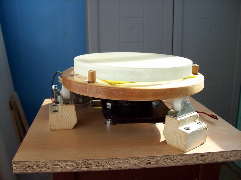

Am facut o mica modificare constructiva. Dupa ce am rectificat platanul inca se mai sesiza ca rolele 'agata' pe ici pe colo si nu faceau contact permanent. Se pare ca rolele ieftine erau de vina Rolling Eyes . Asa ca le-am schimbat cu rulmenti 8x22mm montati pe aceleasi suporturi. Diferenta e substantiala, miscare perfect lina si uniforma, platanul 'calca' foarte bine pe toti rulmentii.
Am luat si un cablu adecvat la care am montat borne 'tata' pentru conectarea la sursa + conectori izolati pentru motor.
Cu astea fiind zise turnanta e gata de operatiune Wink . Mai ramane poate sa adaug un variator de turatie cu PWM dupa ce vad exact cum se simte la mana Smile

Faină lucrare, neox! O mică observație am, poate ți-a scăpat. Aș pune un capac peste motor pentru că văd că are o fereastră în carcasă prin care se vede bobinajul, e posibil să ajungă acolo stropi de apă când lucrezi. Sper că rulmenții sunt capsulați! Spor în continuare!

MesajTrimis: 08 Oct 2011 20:29 Download mesaj
Mersi Erwin! Smile
Da o sa invelesc motorul cu o folie de plastic pana gasesc vreo carcasa potrivita.
Rulmentii sunt capsulati Smile .
