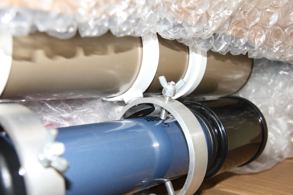

de prins e usor, in cele doua locuri pentru piggyback poti prinde o placa pe care dai gauri si apoi pe aceasta placa prinzi inelele lunetei de ghidaj. si mai simplu poti lega inelele direct intre ele.
eu folosesc meade dsi 1 mono cu 70/500 si inca nu am avut probleme sa gasesc stele de ghidaj oriunde am pozitionat telescopul. am ghidat si pe stele de mag. 12 la 1sec.
succes!
edit: atasez o poza. la fel merge si pe Orionul de 200mm
ed80 70/500
 Marime fisier:  91.09 kb
 Vizualizat:  de 3430 ori
Ultima modificare efectuata de catre auriga la 20 Sep 2011 19:34, modificat de 1 data in total
