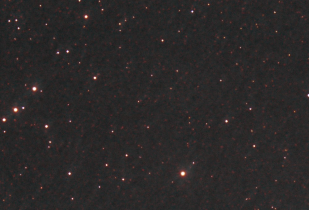

Salut, cum pot sa scap de textura asta dubioasa pe care mi-o da procesarea cu DSS?
Am atasat o mostra.

chiar nu ai mai patit asta? se inlatura cu darkuri potrivite in numar apropiat de nr pozelor si facute daca se poate la temperatura si ritm identic cu pozele .
cauza efectului de ploaie este driftul bandingului (gratar) nescazut perfect cu darkuri potrivite .
daca aveai expuneri foarte lungi se vedea un drift si pe stele.

Nu am mai patit-o Octavian, dar pana la urma i-am dat de cap. Nu au treaba dark-uri fiindca am folosit si dark-uri dar tot nu a vrut.

bine ca ai rezolvat Smile ar fi interesant sa ne povestesti care a fost cauza si ce ai facut .

Nu am facut mare lucru, doar ca am prelucrat separat cometa si separat cerul, dupa care le-am combinat. Mie imi iesea asa cerul cand vroiam sa fac din prima si cometa si cerul.
