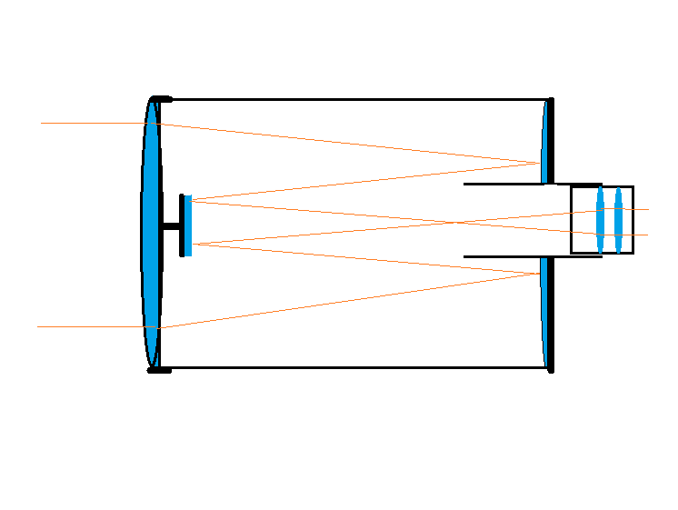

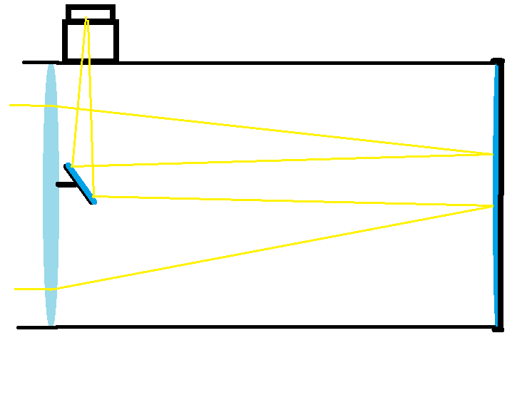

Ridic si eu doua degete cu o idee pe care am clocito azinoapte.Nu are legatura cu acest model dar are legatura cu optica.Credeti ca unul dintre aceste modele ar putea funciona?
Model Secundar
 Marime fisier:  11.82 kb
 Vizualizat:  de 7250 ori
Model Principal
 Marime fisier:  10.89 kb
Keep looking up!

lentilozaur
Data inscrierii: 13 Aug 2009
Mesaje: 741
MesajTrimis: 03 Aug 2011 13:25 Download mesaj
Cel de-al doilea chiar se produce. Este un Maksutov Newton. Vezi MN-urile de la Intes Micro.

dyazzz
Data inscrierii: 13 Iun 2010
Mesaje: 285
Motto: Keep looking up!
Localitate: Urziceni
MesajTrimis: 03 Aug 2011 13:35 Download mesaj
Stiu de maksutov newton.Placa din fata nu este o corectoare.Este un dublet(scuzati in desen nu este dublet) iar oglinda de la capatul tubului este divergenta nu convergenta.
Keep looking up!
Clear Sky!
Telescop:TS 76/700,Omegon 130/900 EQ2
Binoclu:Breaker 7X50
Mesaje: 3712
MesajTrimis: 03 Aug 2011 13:51 Download mesaj
Ajungi pe drumul deja croit de Houghton sau Honders. dar cu oglinda concava se fac
Houghton -cassegrain se poate numi unul din cele desenate .
