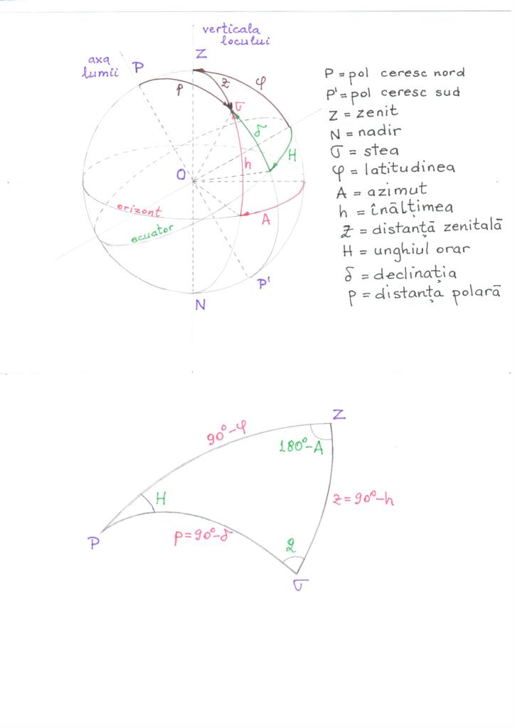

Pentru mai multă claritate, un desen și o formulă calculabilă cu Excel sau un mic program. O să revin cu formula dezvoltată în serie de puteri și calculabilă cu tabele.

MesajTrimis: 04 Iun 2011 13:22 Download mesaj
Complectările sunt bine venite, iar desenul explicitează originea triunghiului de poziție al stelei.
cum, cos z = sin h -vezi formula (1), în final se obține același rezultat.
