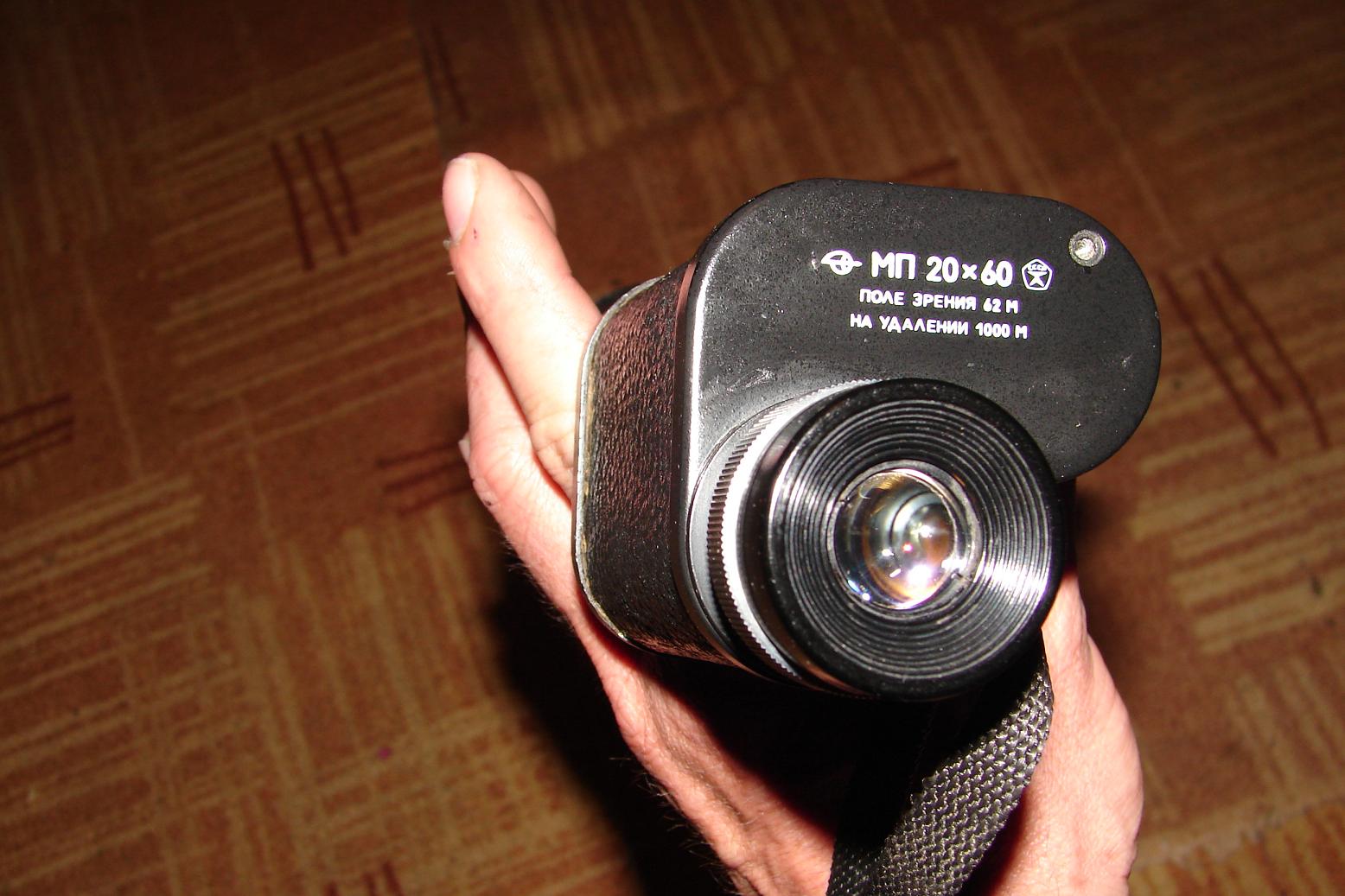

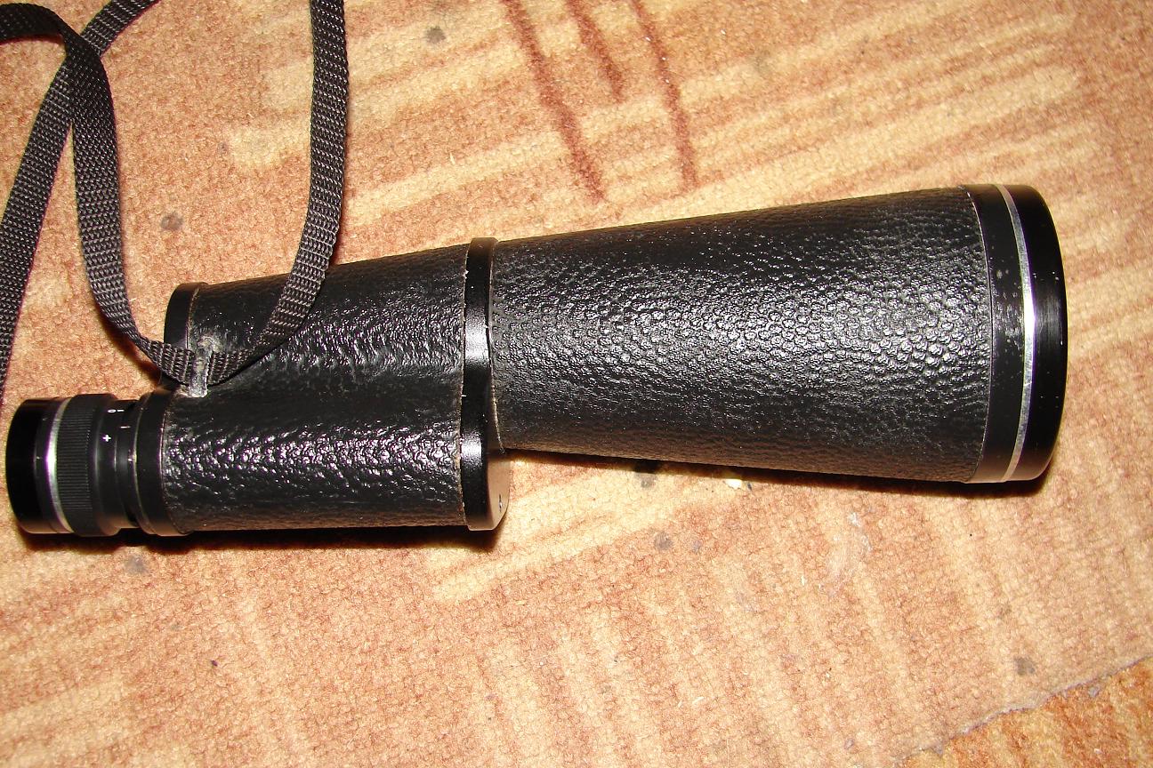

Va rog sa ma ajutati cu un sfat, pt a putea curata prismele care au putin fungus la monocularul meu zomz.

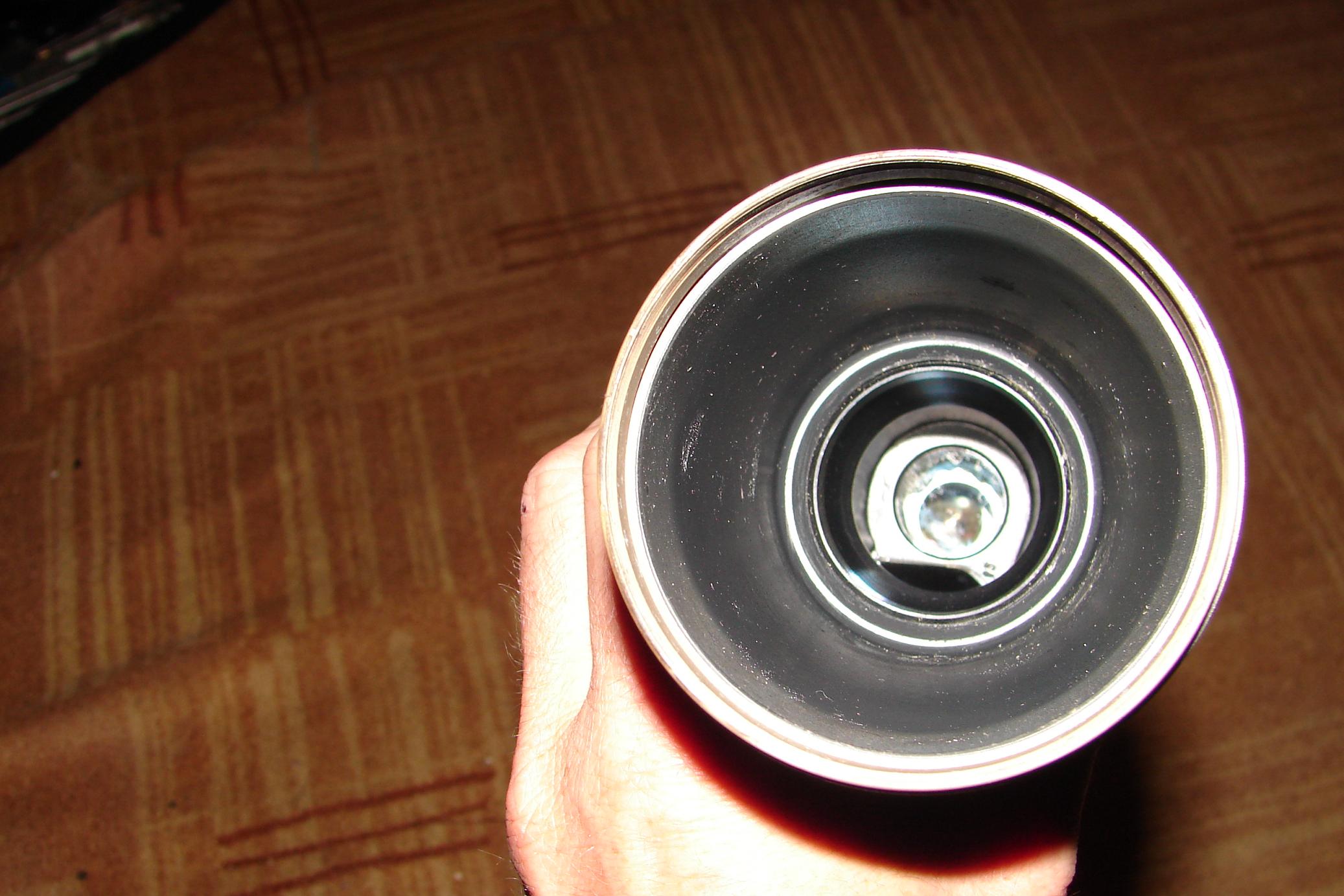

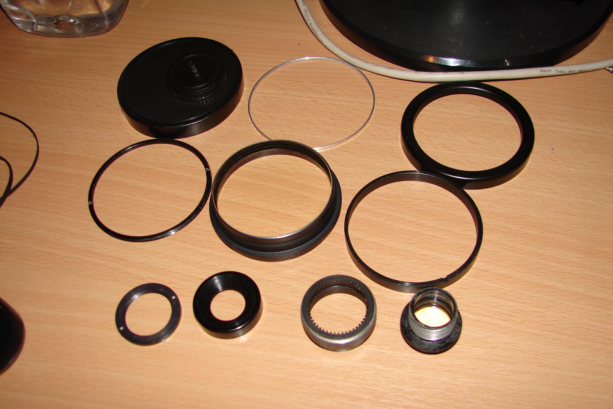

Am reusit sa demontez obiectivul si ocularul, le-am curatat, obiectivul avea f putin fungus care s-a curatat f usor cu solutie de spalat geamurile si alcool izopropilic.
Calitatea imaginii s-a imbunatatit simtitor dupa curatarea obiectivului.
Problema este ca nu reusesc sa ajung la prisme unde se mai afla un pic de fungus, astept un sfat din partea voastra.

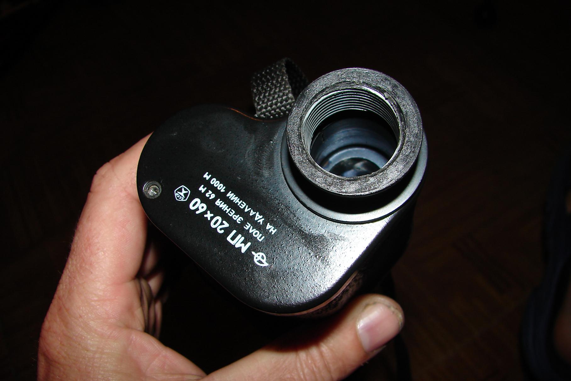

Defileteaza tubul obiectivului de pe cutia prismelor apoi faci aceeasi operatie si cu baza ocularului de pe partea opusa.
Capacele de pe cutia prismelor trebuie sa mai aiba cate un surub de prindere.
Dupa ce le scoti si pe acestea poti indeparta capacele si ajungi la prisme.
Ai grija la final sa nu-ti ramana piese in plus.
Bafta!

Si eu m-am gandit ca ar trebui sa se desfileteze tubul, dar rusii astia .. Smile zici ca e turnat, cum sa fac?
La cat de solid e construit se poate folosi si pe post de bata de baseball.

Baza ocularului s-a desfacut relativ usor, am infasurat f strans o fasie de cauciuc pt o priza mai buna, iar la tubul obiectivului m-a ajutat un prieten si amandoi am reusit sa il desfacem fara probleme, nu vroiam sa folosesc nici un dispozitiv de fixare sau strangere pt a nu vatama in nici un caz corpul monocularului.
Am scos o prisma care era incarcata de fungus, cealalta prisma pare curata , nu ma mai ating de ea.
