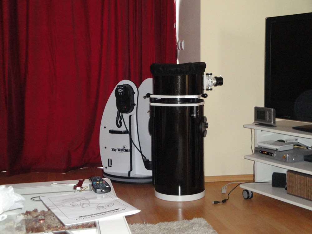

Tubul colapsabil intra fara probleme in orice masina.
Cu montura insa sunt probleme. Baza cred ca are 60 cm diametru iar inaltimea pare chiar mai mare. Eventual se poate demonta dar nu recomand.
Colimarea se patreaza foarte bine de pe o zi pe alta. In cateva minute o refaci.
Problema cea mai mare este alta. Are nevoie de foarte mult timp pentru a se echilibra termic. O ora nu este suficient. Eu ma ajut de un ventilator puternic.
Ia in calcul si greutatea. Montura si tubul au fiecare aproximativ 20 Kg.
