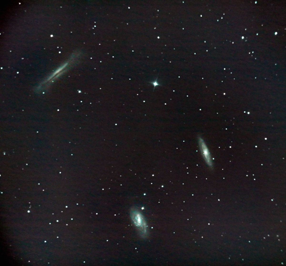

Facut aseara de acasa . am facut 52 x180 sec canon 50 D ISO 1000. Eq6 fara ghidare
cu Newton 220mm f/3,8.

Frumos Octavian,unele objecte merg si din oras,mai ales
ca cunosc conditiile tale cu poluarea luminoasa.

Am fost amandoi pe acelasi obiect doar ca eu nu am reusit nimic deoarece am avut probleme cu partea de comuncatie intre valoarea de dithering si autoguider.
Frumos, doar stanga jos cred ca se produce o vignetare, aveti idee de unde este?

3 minute fara ghidaj, ati folosit ceva metoda pentru aliniere mai precisa a monturii sau doar luneta polara?

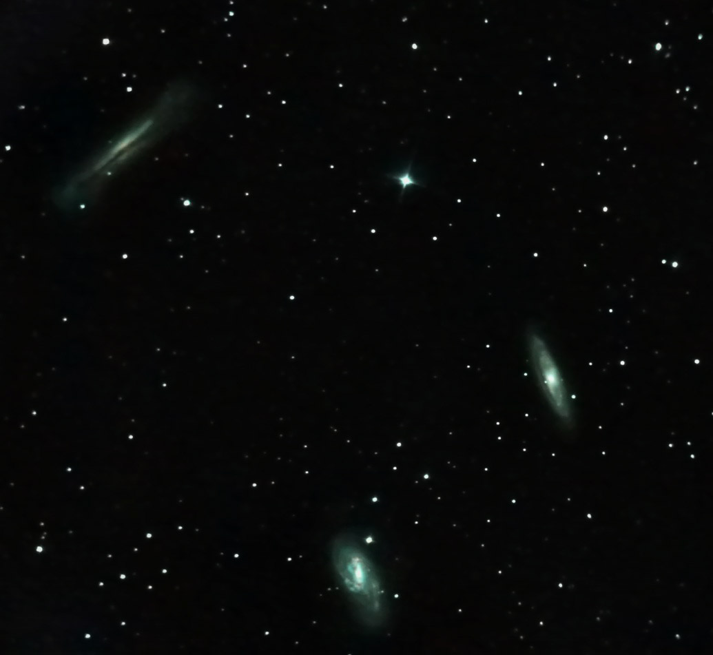

am prelucrat putin imaginea pentru a reduce zgomotul si am neutralizat backgroundul:

Multumesc de raspusuri , doar luneta polara am folosit nici macar Pempro initial eram hotarat sa montez tot pt autoghidare dar dupa cateva probe am vazut ca tine bine (uneori e vorba si de noroc)
de multe ori era nevoie de ca sa tina bine la 3 min de aliniere precisa cu Pempro pe fiecare obiecte aflat in parti departate unele de altele asta din pricina diverselor flexuri a picioarelor prindere tub suporti de optica etc.
am profitat acum si de racoarea noptii ce favorizeaza zgomotul redus al DSRL ca la vara nici vorba sa mai iese asa.
am folosit doar 3min ,sunt convins ca daca faceam mai putine cadre cu expunere de 10 min nu iesea nimic , doar zgomot ...

Am reusit cu Unimap ( cu indicati pt setari de la Marius , multam) sa detectez stele la mag 19-19,5 simtite la ochi pe imagine . clar vizibile sunt pan la 18,5.
am facut detectarea nu pe poza comprimata afisata mai sus ci pe original.

Foarte buna imaginea si ghidajul tinand cont de metoda de aliniere utilizata (tot la luneta de aliniere polara ma rezum si eu Smile ). Ati facut corectiile cu Dark si Flat, eventual Bias ?

Dark am facut doar 2 cadre si alea din alta zi dar la aceasi expunere ISO temperatura .
am inteles ca trebuie multe cat mai multe dark dar nu e timp . decat in afara perioadei de fotografiere , in alta zi.
aici e problema ,daca semnalul e slab amprenta de la dark nu poate fi anulata perfect caroiajul patrat de care am mai vorbit(tipic la Canon identificat si la 300D) al fondului incepe sa prinda contur mai ales la autogidare cand imaginea bate pe aceiasi pixeli mereu. fara autogidare uneori apare acest fond ca o ploaie inclinata de la pierderea mica dar constanta a urmariri .
cu semnal bun nu se simte textura fondului.
flat nu am facut niciodata in viata doar sintetic cu diverse metode. acum cu PixiInsight.

pixin* are un script "Canon banding reduction" care poate ajuta. la vechiul meu 400d cu iso 1600 si noise din plin fata de noile slr-uri nu am observat probleme asa de acute, dar e adevarat ca folosesc mai multe dark-uri.
