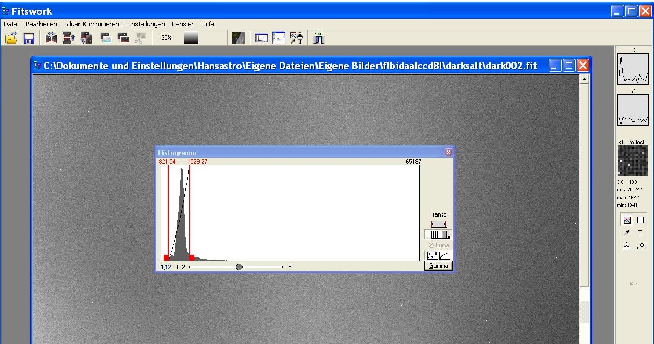

Dupa o perioada cu activitate redusa aici in forum revin cu un an
nou fericit la toti.Aproape de o luna am achizitionat aceasta camera
astro cu racire regulata.Are un chip Sony Icx413aq putin mai vechi
care era folosit in Dsrl Nikon D50,cu 6millione pixel color.
Pina acum am fotografiat cu Dsrl Canon 20d cu filtru modificat.
De acea a trebuit sa modific putin setup-ul,folosesc acelasi newton
190/800 cu comacorector Mpcc si autoguiding cu webcam modificat
cu Oag intre corector si Alccd8l.
Asa este cand avem ceva nou nu avem cer favorabil pentru test,
dar aseara am reusit pintre nori sa testez putin si anume focusul.

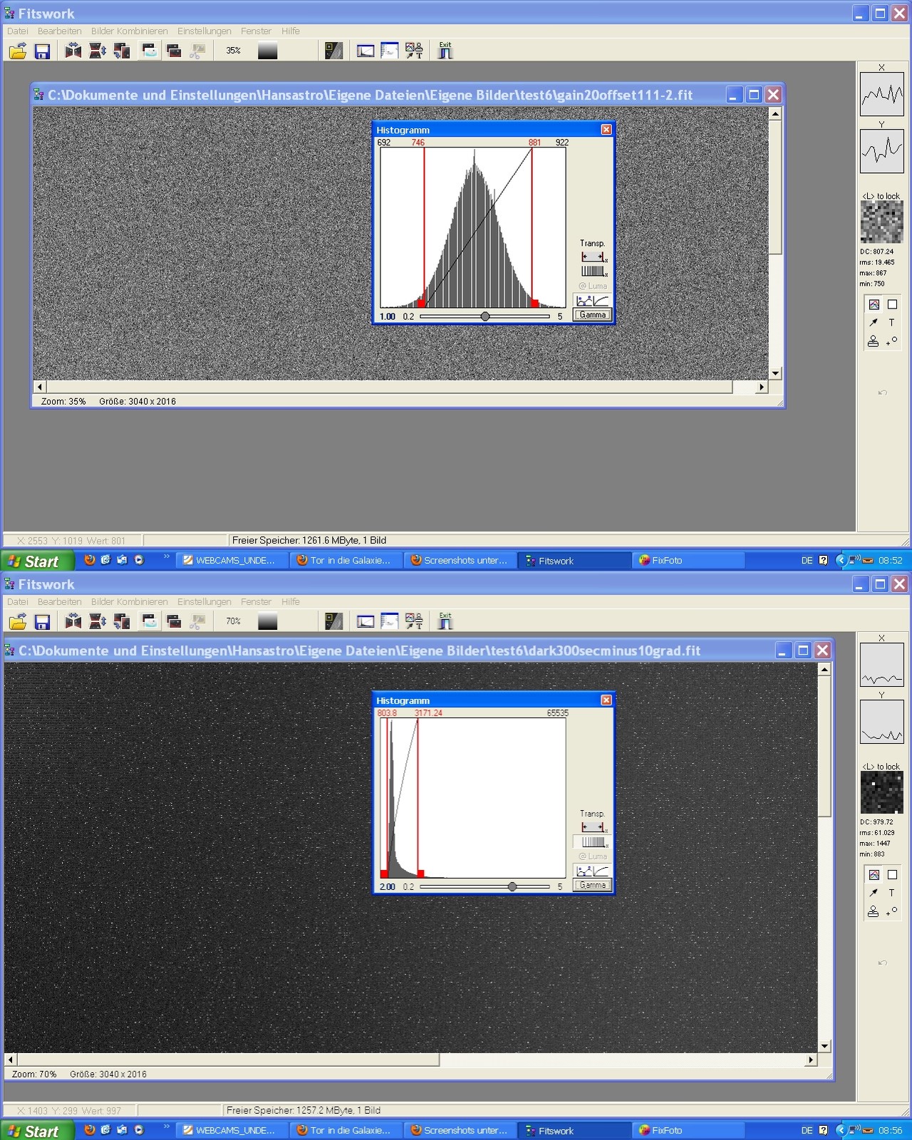

In a doua poza de mai jos este un bias si un dark la -10grade 300sec.
Prima de aseara defocuzata unde se vede bine spre margine discul
stelei taiat din cauza reducerii iluminari chipului,care trebuie a fie
simetric daca chipul este pe axa optica si newtonul bine colimat.
Clear sky Hans

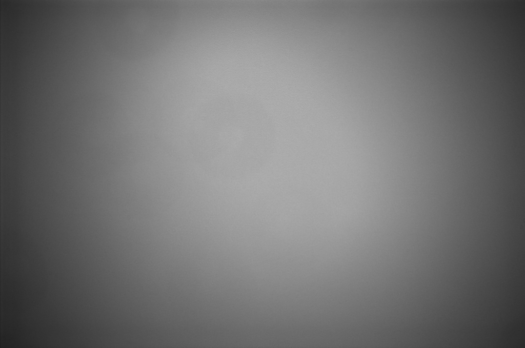

Astazi am determinat gain/offset-ul optimal dupa linkul urmator.
http://qhyccd.com/ccdbbs/index.php?PHPSESS...pic=2671.0
Am facut o serie de flaturi cu newtonul folosit care arata ca in poza de mai jos.
Clear sky Hans

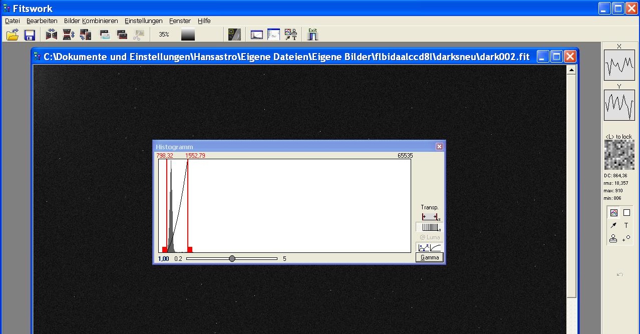

Un nou driver pentru aceasta camera reduce semnificativ
zgomotul termic,prima poza cu driverul vechi a doua cu cel
nou.
Clear sky Hans
