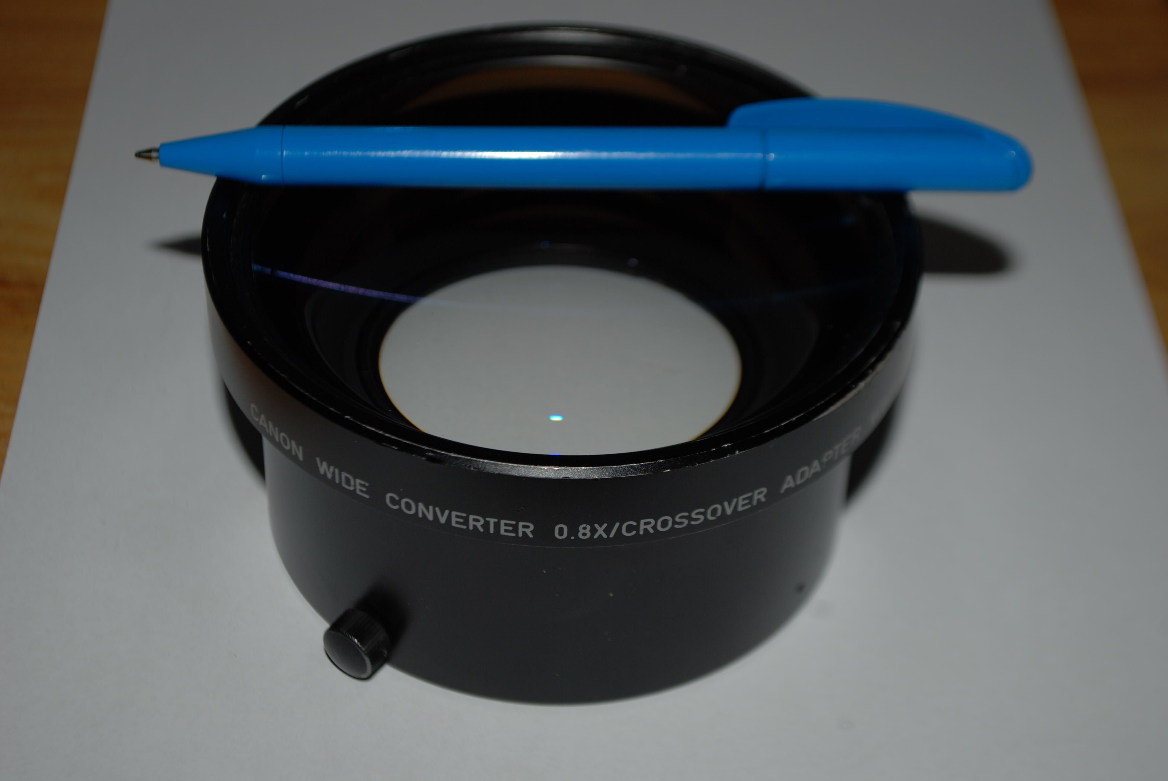

Buna seara.Am 2 convertoare wide pt Canon,pe 85mm diametru.Din pacate,pe lentila din fata,care are aprox. 98mm diametru am niste mici urme,ca niste lovituri foarte fine,care nu ies,oricat curat lentila.As vrea sa stiu daca exista vreo posibilitate de a reslefui aceste lentile.atasez si o poza de ansamblu.Ambele wide-uri sufera de aceeasi problema.
Multumesc anticipat pentru orice raspuns.
Cu stima Alex

ideea e ca se si vad,la anumite pozitii ale focusului...apar pe imagine ca niste mici puncte de culoare inchisa...si pentru mine conteaza...
Wide-ul se fixeaza pe acest obiectiv: http://www.bhphotovideo.com/c/product/2415..._Lens.html
LE eventual,exista posibiliatea de a folosi un astfel de wide la constructia unui mic refractor? Cool

Se poate repolisa - sau slefui (daca are suprafata sferica lentila) daca nu este adinc zgirietura, dar se pierde stratul antireflex!
Dar nu este garantat ca nu sufera si claritatea imagini.

O lentila sau orice suprafata de sticla zgariata se poate reslefui prin polisare daca zgarietura nu este adanca adica pana in 50-100 microni ar fi posibil polisare . daca merge spre 0.2 mm sau mai adanc necesita slefuire cu abraziv dar implica confectionarea unei matrite cu curbura identica cu suprafata in cauza .
pentru inceput trebuie demontata lentila din montura daca e montata prin lipire e foarte complicata demontarea . Reacoperirea nu e problema exista instalati performante chiar si la noi .
Operatiunea nu poate fi ieftina decat daca ai cunostinte in fabrici din china sau fostele fabrici romanesti unde se fac inca clasicele ciubucuri romanesti.
