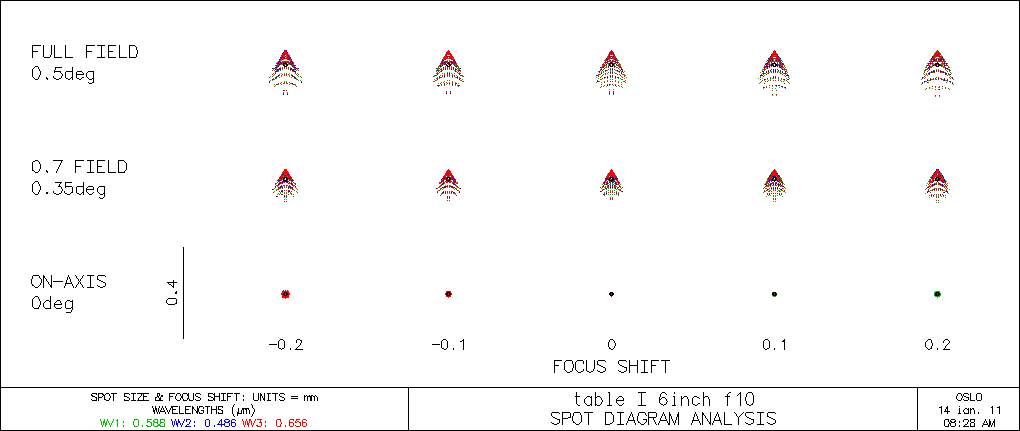

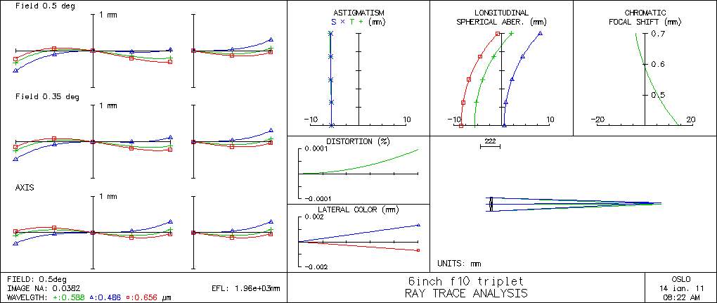

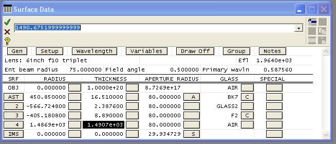

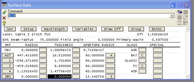

Uite ce imi iese mie in OSLO (e posibil sa fi si gresit, poate ma verificati voi):
 Marime fisier:  40.83 kb
 Vizualizat:  de 4191 ori
 Marime fisier:  52.29 kb
 Marime fisier:  34.12 kb
 Marime fisier:  41.93 kb
 Marime fisier:  55.08 kb
 Marime fisier:  47.08 kb
