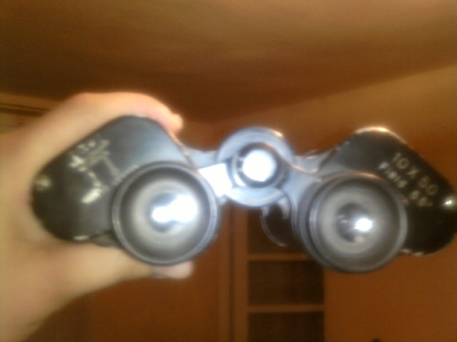

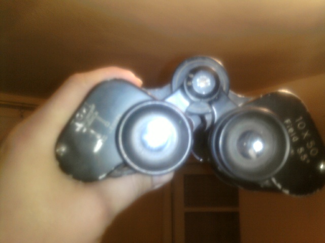

Am un binoclu care imi face ceva probleme . Daca il tin strans ,adica nepotrivit ptr distanta dintre ochi imaginea este buna ,in schimb daca vreau sa il potrivesc ptr ochi imaginea se dubleaza. Cateva imagini cu inculpatul.

Catalin Enache
Data inscrierii: 25 Noi 2009
Mesaje: 127
Motto: Bunul simt nu face bani ,dar face toti banii
Localitate: Arges
MesajTrimis: 11 Ian 2011 19:56 Download mesaj
 Marime fisier:  59.45 kb
 Vizualizat:  de 4751 ori
Catalin Enache
Mesaje: 127
Localitate: Arges
MesajTrimis: 11 Ian 2011 19:57 Download mesaj

Gata: Mersi mult am vazut ce se intampla corpul din dreapta este mai in fata am observat la balamale ca nu se (pupa)perfect dar nu stiu cum sa remediez

fă o poză mai de calitate, cu o cameră adevărată nu cu telefonul, dar nu din spate ci de deasupra și dedesubt așa cum îl ții în mână, ca să vedem balamalele și unde e jocul. În partea opusă a reglajului de focalizare trebuie să fie un șurub sau o piuliță care strânge balamalele, poate este slăbit(ă).
