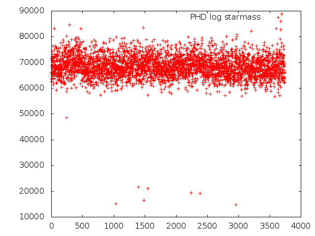

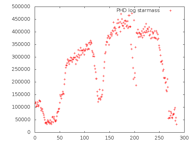

Context: camera mea de ghidaj (DMK) scoate din cand in cand cate un cadru defect, care arata cam ca puricii de la televizor, nu stiu din ce cauza. Cautand o metoda simpla de rejectia a acestor cadre, pentru ca PHD nu are una, ba mai mult reuseste sa gaseasca o "stea" in ele si incearca sa ghideze pe ea, am vazut ca in logurile de ghidaj PHD scrie si o estimare a fluxului stelei ghid.
De-aici, o idee banala: folosind logurile, se pot detecta acei norisori fini care de obicei se vad abia a doua zi in poze, la procesare Evil or Very Mad Mai jos sunt doua grafice, primul din seara de 6-7 cand a fost perfect senin, al doilea din 7-8 cand a inceput sa se innoreze. Ar trebui sa functioneze si ca avertisment ca s-a aburit optica.
Cu nori
 Marime fisier:  6.63 kb
 Vizualizat:  de 1450 ori
Fara nori
 Marime fisier:  11.28 kb
