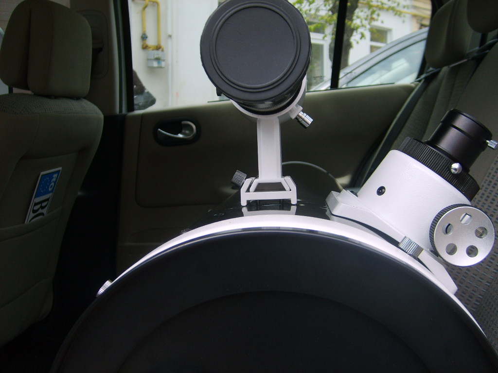

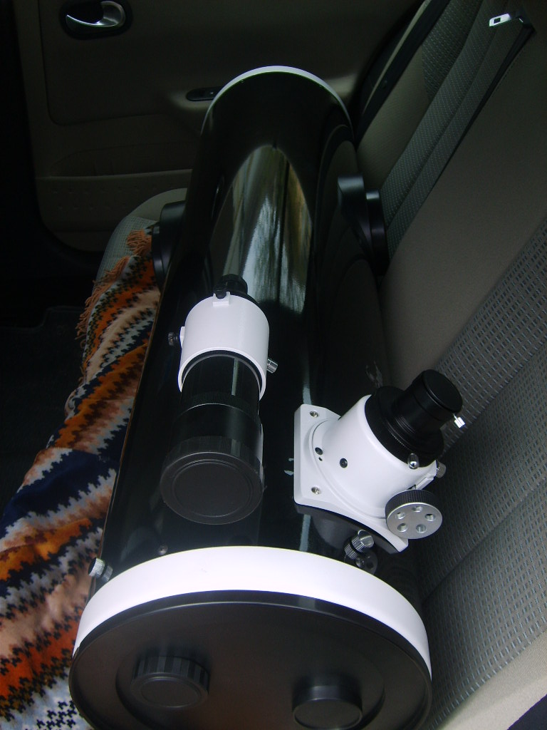

MesajTrimis: 23 Apr 2010 12:10 Download mesaj
Am revenit cu o poza cu telescopul "indreptat"... Smile
O zi placuta!

Nici nu se cunoaste ca ar fi fost deformat.
