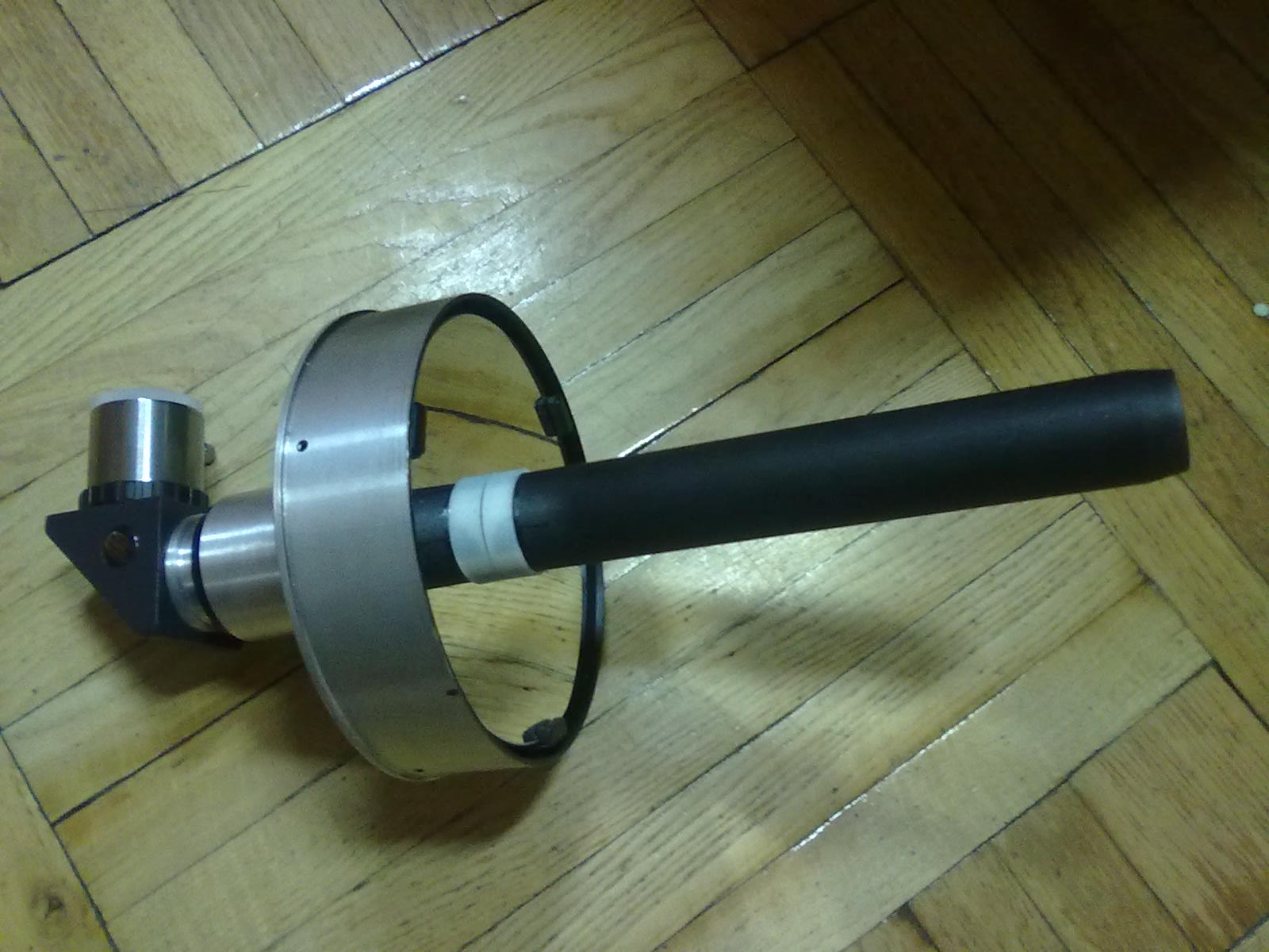

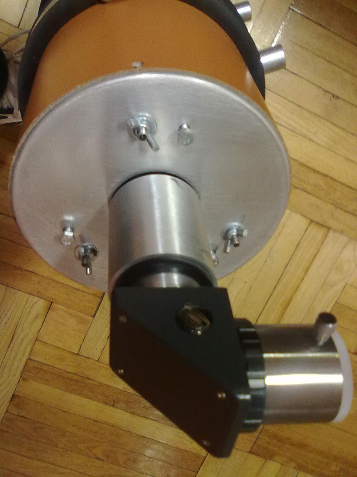

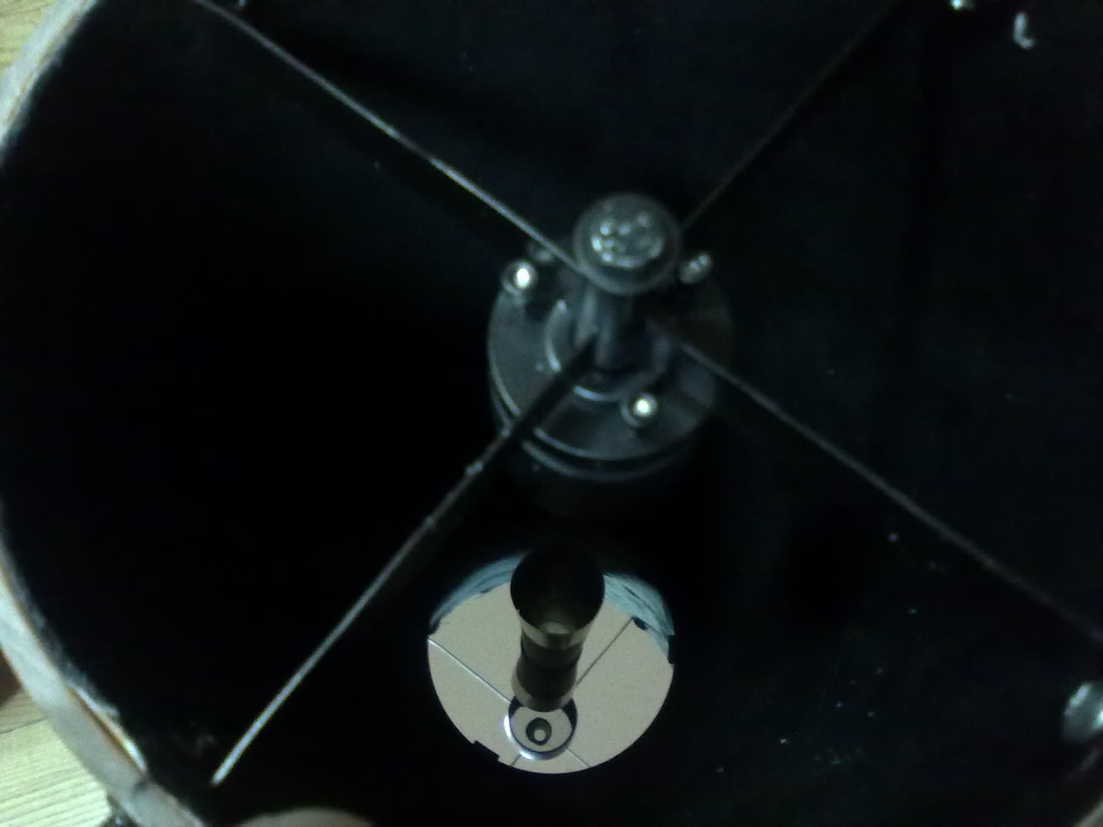

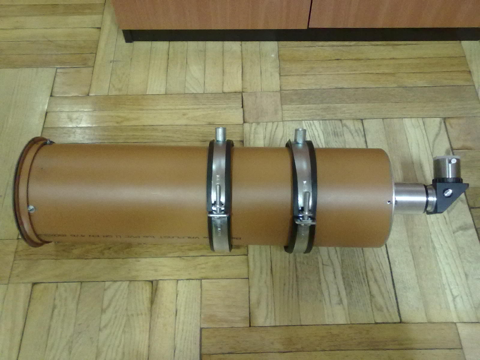

MesajTrimis: 10 Aug 2010 09:31 Download mesaj
Iata si cateva poze cu instrumentul. Calitatea imaginilor nu este foarte buna fiind facute cu telefonul. Pentru cei interesati voi trimite buletinul de testare a oglinzilor si alte detalii constructive ale instrumentului in pm.

theogon
Membru de onoare
Membru de onoare
Data inscrierii: 20 Mar 2009
Mesaje: 1189
Localitate: cluj
MesajTrimis: 10 Aug 2010 20:17 Download mesaj
Ar fi interesante:
- buletinul de analiză al oglinzilor
- grosimea oglinzii principale și în câte puncte este prinsă
- diametrul filetului focuserului înspre instrument
- de cînd ai oglinzile
Poți răspunde pe PM sau theogonsrl@yahoo.com
