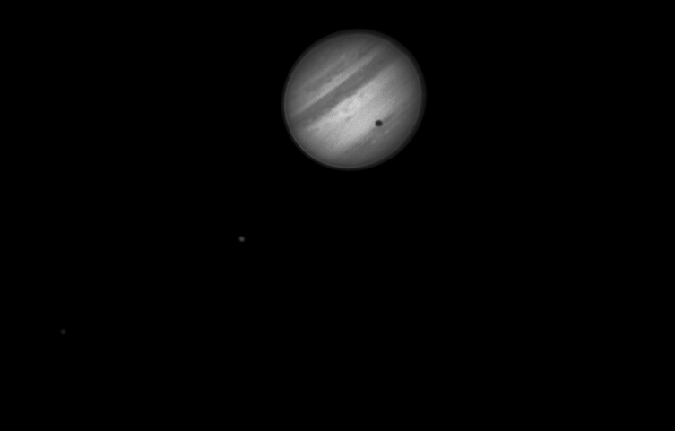

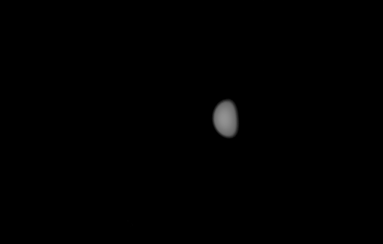

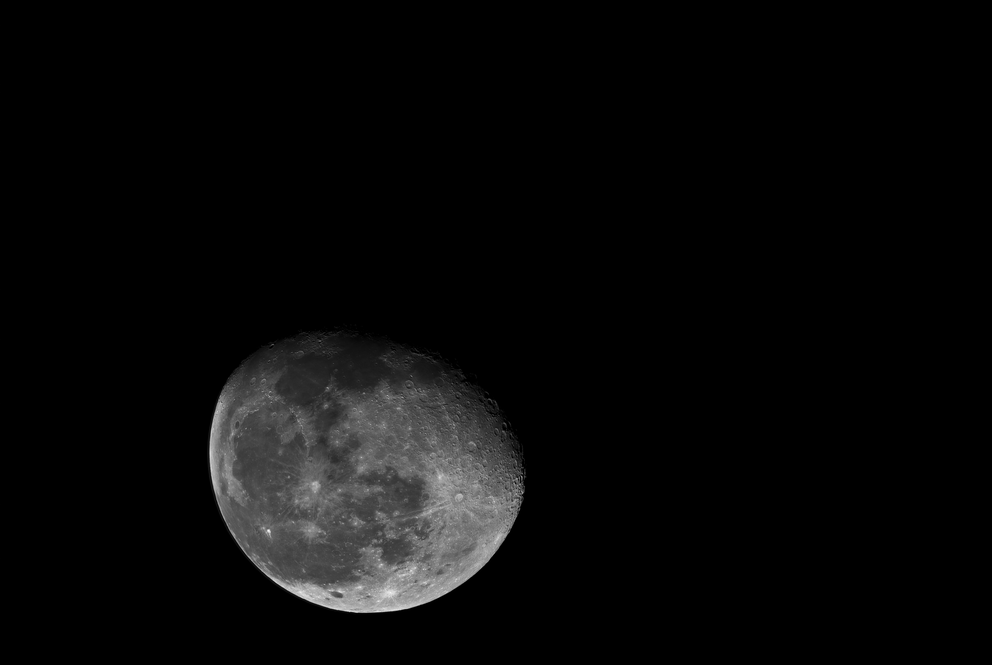

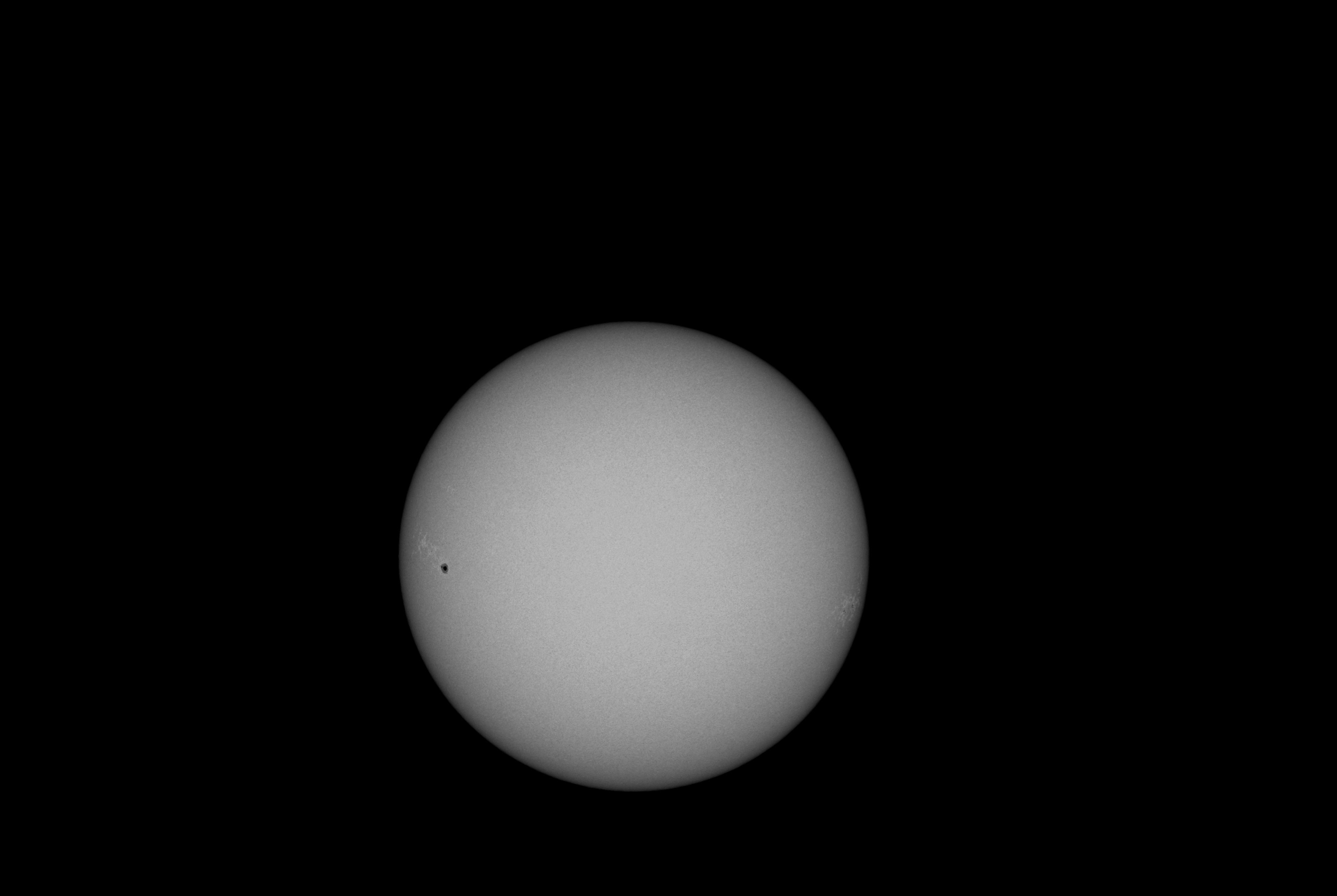

Joi si sambata, fiind luna pe cer intreaga noapte, am observat si pozat in principal, elemente ale Sistemului Solar. Venus este mai modest datorita pozitiei pe cer.
Instrumentul folosit Equinox 120 mm, EQ6 Pro, CCD CHY 5v, Nikon D60 (Soare + Luna)
In seara de 29 spre 30, a fost o fereastra in care Jupiter a aratat detalii spectaculoase la ocular (si foto). Contrar tutror soft-urilor (Stelarium , Celestia .......) , care nu prezentau nimic spectaculos pentru Jupiter la acea ora, totusi, Ganimede a generat o superba eclipsa pe discul planetei. Nu inteleg motivul pentru care toate aceste programe au ratat evenimentul?
Cer senin,
Marian
Gruprile de pete 1089 si 1092
 Marime fisier:  794.32 kb
 Vizualizat:  de 3634 ori
Luna
 Marime fisier:  775.34 kb
Jupiter + Ganimede si Io
 Marime fisier:  18.06 kb
Venus
 Marime fisier:  8.4 kb

salut Marian,

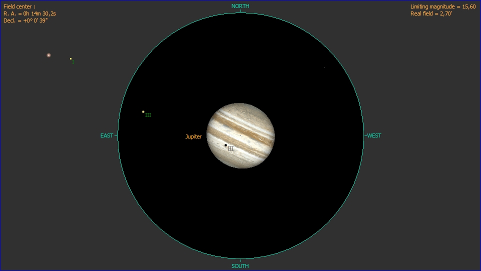

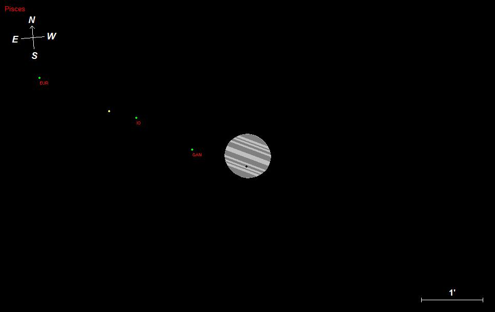

I. parerea mea e ca Celestia nu e bun pentru asa ceva.
II. SkyMap Pro, arata ca pata care este pe discul lui Jupiter este umbra lui Ganimede care in poza ta il denumesti ca fiind Io.
CoelixApex v2.75, da efemerida:
Date Hour # Satellite Phenomenon
d m y h:m
30 Jul 2010 02:45 III Ganymede Transit of shadow begins
30 Jul 2010 05:57 III Ganymede Transit of shadow ends
III. sti parerea mea si despre Stelarium!!!
PrintScreen-SKYMAP PRO
 Marime fisier:  14.78 kb
 Vizualizat:  de 3613 ori
PrintScreen-COELIX
 Marime fisier:  65.33 kb
 Vizualizat:  de 3611 ori

Am reprocesta Luna sub forma unui singur frame din 28 (cel mai bun).
 Marime fisier:  753.69 kb
 Vizualizat:  de 3536 ori
