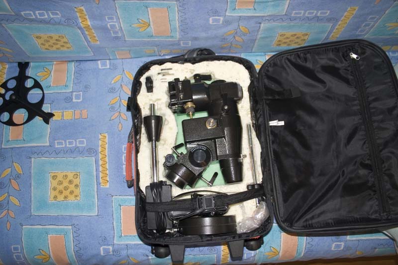

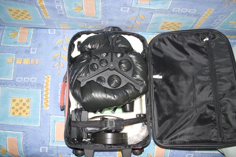

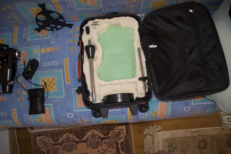

Recent mi-am achizitionat o montura EQ5. Sunt foarte multumit de ea dar am luat-o fara cutiile orginale. Asa ca pentru a fi mai usor de transportat m-am apucat sa transform un troller vechi intr-o valiza pentru montura.
Ideea e simpla, initial vroiam sa folosesc bureti, dar s-ar putea la pret sa ma fi costat mai mult. La sugestia unui prieten, am facut interiorul valizei din spuna poliuretanica. E prima data cand fac asa ceva si am descoperit si dezavantaje ale acestei metode. Si anume ca spuma (eu am folosit Bison ptr constructii) nu creste uniform, si in final nu e un bloc intreg de spuma. E ca un cascaval emmentaler cu multe multe gauri, unele mai mici, altele cat o mingie de golf/pingpong. Asta e posibil sa fie si din cauza spumei, poate ca sunt marci care se comporta altfel, dar nu am apucat sa testez.
Ce e deosebit la spuma poli, se poate taia foarte usor, ptr a crea locase ptr diverse, si mult mult mai curat decat daca ai taia polistiren (stim cu toti cum se umple casa de scartziush).
Pentru a crea forma monturii, am bagat-o intr-un sac de plastic si am infasurat-o bine in folie subtire care se foloseste in bucatarie (la acoperit vase).
Spuma nu adera la plastic si de aceea inainte sa "spumez" trollerul l-am captusit pe dinauntru cu un sac mare de plastic (trash-bag).
Trollerul pe care il aveam deja a fost suficient cat sa imi intre montura, o contragreutate si restul de accesorii. Trepiedul este destul de solid si destul de mare si nu se poate cara decat separat (ma gandesc pe viitor sa ii fac o husa, ca la trepiedele foto)
Cam ce a iesit vedeti in poze.
Poate o sa repet figura ca nu sunt 100% multumit, dar pentru o lucrare de 1 zi jumate e destul de ok.

Interesantă ideea! Eu am avut un tub de spumă din Germania specială pentru montat uși sau ferestre. Se expandează mult mai puțin decât spuma obișnuită și se întărește în timp mai scurt, dar este mai puțin elastică. Avea o culoare verzuie. N-am idee dacă se găsește la noi, eventual la Hornbach sau Bricostore.

Dupa cum ziceam, am facut totul destul de repede si pe buget foarte mic. Nici n-am apucat sa ma duc sa bantui prin magazinele de materiale (de obicei, inainte de orice proiect, asa fac, si imi caut absolut tot ce imi trebuie Smile )
Cu siguranta ca sunt pe piata tot felul de tipuri de spuma, unele mai bune ca altele.
