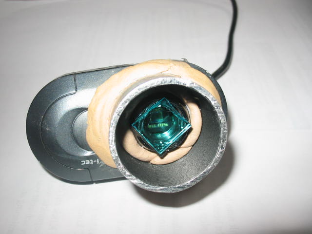

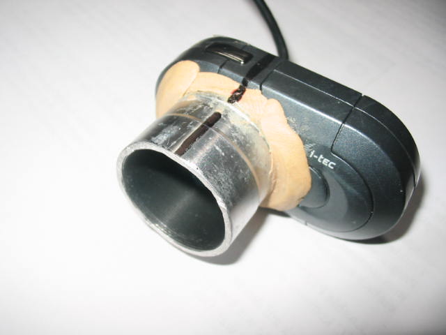

Eu am camera asta de vreun an.
Ce sa scriu de ea,in primul rand pretul ,cred ca se apropie de 100 € e mult prea mult, camera face noua in Shopuri undeva intre 20 si 35€ cauta unul de trimite si in Romania, adaptorul mi l-am lipit di tubul unui ocular de plastic naspa, obiectivul il dessurubezi simpu nu e fixat cu nimic.
Da, filtru...eu am folosit-o un an fara ,pentru autoguding merge fara bine, 29€ numai pentru filtru mi-a fost enorm ,am dat peste unul din ala de se scot din Canonuri DSRL cand le modifica deepsky like am taiat un ciob din ea si am lipit-o in fata cipului.
Calitatea camerei e cel putin la nivelul Phillipsului SPC900 are USB2.0 si poate USB 2.0! driverele si programele la ea nu sunt nu stiu ce dar si asa noua ne trebuie altele.
I-t pun niste poze sa vezi ce vroiam sa-ti spun
Daca mai ai intrebari pune-le.
