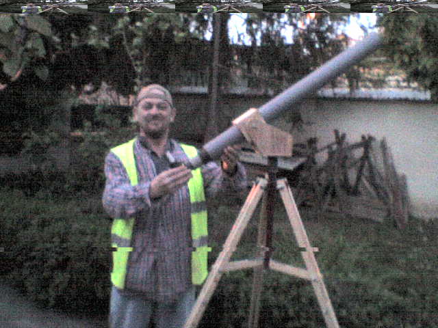

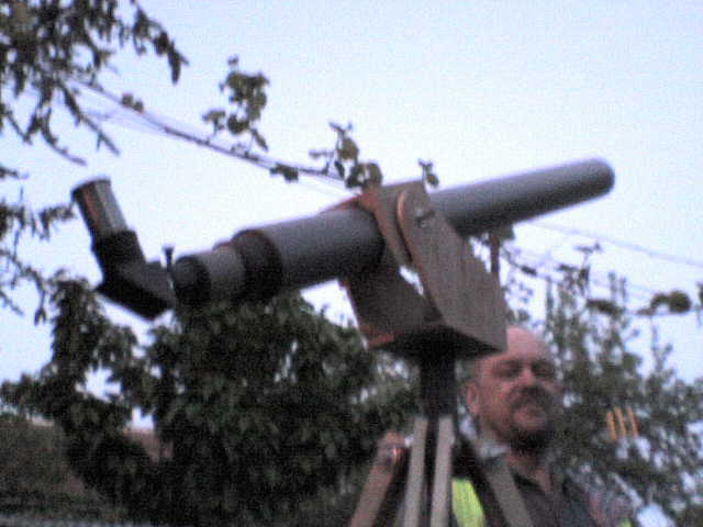

Va prezint niste poze ale lunetei construite de catre Csillag Attila.Obiectivul de 60x900mm ,deci F/15,a fost procurat anul trecut,in vara,de la Sheldon Faworski.Montura azimutala in furca,pe trepied,este creatia lui Attila.Luneta este dotata cu oglinda zenitala procurata de la Teleskop-Expert si nu are inca un cautator.De asemenea port-ocularul pe standardul de 1.25 toli,este lis,cu frictiune.Tubul lunetei este din teava PVC ca si tubul pentru reglaj rapid al port-ocularului,bucsele ultimului fiind metalice ca si diagonala.Montura obiectivului este cea originala,din plastic.Furca este confectionata din placaj gros multi-strat iar picioarele trepiedului sunt din lemn,impreuna cu bratele paianjenului de rigidizare.Tija centrala a trepiedului este din teava de otel cu urechile de prindere a picioarelor din otel sudat.
Pozele le-am facut cu telefonul mobil Sony Ericcsin,Vineri 30 Aprilie,seara,la mine in curte,cu prilejul unui mic star-party de prezentare si familiarizare cu noul instrument.Ocularul montat in diagonala lunetei este unul din ocularele mele ''arhaice'',fiind un ocular Kepler de 25mm canonic,construit ''ca la carte'' .Personajul din poza,nu foarte pletos,este Attila,fericitul constructor al lunetei.Instrumentul a ramas la mine pentru o vreme ,pentru evaluare si utilizare.Mircea

Definitia clasica a lunetei Very Happy .
Daca ar fi vopsita alb ar semana izbitor cu un Zeiss Telementor Wink
Faina montura. Stil Danjon, parca...?

O realizare clasică, aș putea spune! Felicitări domnului Attila! Să aibe cer senin! Smile

Un ATM-er adevarat.
Luneta, montura si trepiedul arata delicios (dar mi-ar place sa vad niste poze mai bune - poate reusesti sa impumuti in aparat foto de undeva).

multumim pentru aprecieri,sugestii si incurajari,de la fiecare dintre voi nu avem decat de invatat,sunteti ATM-isti cu ''atestat''.
Alaturi de ''monstrii sacrii'' mai vechi,(nu-i numesc de teama ca iarasi iau buzduganele si incep sa-si faca cucuie) ,observ cu bucurie ca se formeaza un nucleu ATM-ist deosebit,pe care-l numesc fara exagerare ''hard-core''.Eu sunt TCM-ist,am cunostinte foarte precise despre prelucrarile mecanice; dar ce mesteriti voi baieti, si inca acasa...ma cam lasa ''sah mat''.Mircea
