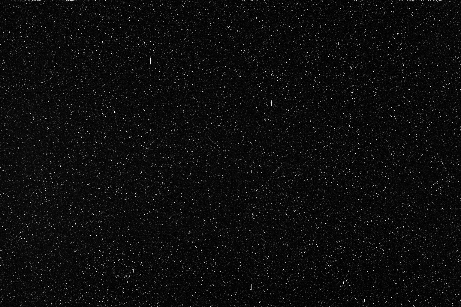

Bunnnn,
la solicitarea publicului se fac darkuri (de parca nu as avea ceva mai bun de facut Very Happy ).
Primul dark este cel de 1800 secunde la -33°C, ala la temperatura ambientala vine in zilele urmatoare.
Am convertit dark-ul in JPG daca nu se vede cum trebuie (ceea ce m-ar surprinde) atunci vad eu cum pun de un transfer.ro.
Numai bine
Emil
Dark 1800 sec. temperatura -33°C, chip Kodak FAF 1602E
 Marime fisier:  830.21 kb

Asa,
strike-urile sunt de la comics, aia sa elimin din start anumite intrebari.

Vai de mineee... ce de stele Rolling Eyes Si sunt si cateva galaxii Confused Wink

Exact cum ma asteptam, o adevarata galaxie.
Emil, ar fi interesant (oentru mine) de facut o comparatie a nr. de pixeli morti pe acelasi CCD la temperaruri diferite. Asteptam si al 2 lea dark Smile

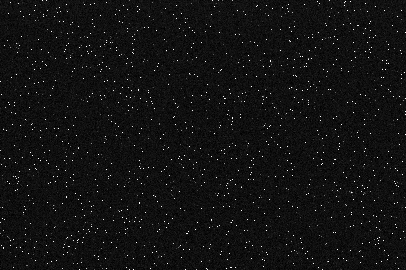

Dark 1800 la +5°C

Diferentele sunt mari. Asdar camere CCD racite si anti-blooming

Emil
Data inscrierii: 30 Aug 2007
Mesaje: 1271
Localitate: Fuerstenfeld
MesajTrimis: 21 Mar 2010 13:08 Download mesaj
Ahoi Marian,
Anti-blooming sau nu depinde de mai multi factori si de ce vrei sa faci.
O camera NAGB (non anti blooming) lucreaza liniar deci poti face fotometrie (cu AGB este ceva mai greu) deoarece raspunsul cipului este liniar, la AGB din cauza AGB-ului raspunsul nu mai este liniar deoarece o parte din incarcare este elinimata de catre AGB (aici sunt alti care pot da un raspuns mai bine formulat decat mine).
Eu zic asa:
AGB atunci cand: focala folosita este relativ mica, cand se fac si expuneri de camp larg, cand montura permite expuneri de durata mare.
NAGB atunci cand: se lucreaza cu focala mare (avand o sesibilitate cu circa 25-30% mai mare decat AGB), cand montura nu permite expuneri lungi.
Asta asa ca lini orientative.
Factorul principal dupa mine este delta T-ul pe care racirea o are precum si zgomotul nativ al cipului. Acestia sunt factorii care pe mine m-ar ajuta la orientare pentru achizitia unei camere. Si nu neaparat in aceasta ordine.
Nova-ul a fost (second hand) pe de o parte un fel de chilipir la cumparare (chilipir vorba vine, a costa cat montura EQ-6 Pro) insa in coparatie cu alti producatori de camere CCD.
Numai bine

Inca ceva
in DeepSkyStacker, declarati darkul la 5°C ca fiind light iar cadrul la -33°C ca fiind dark iar rezultatul este zgomotul indepartat prin racire.
NU activati remove cold respectiv hot pixeli din meniul de stackare.
