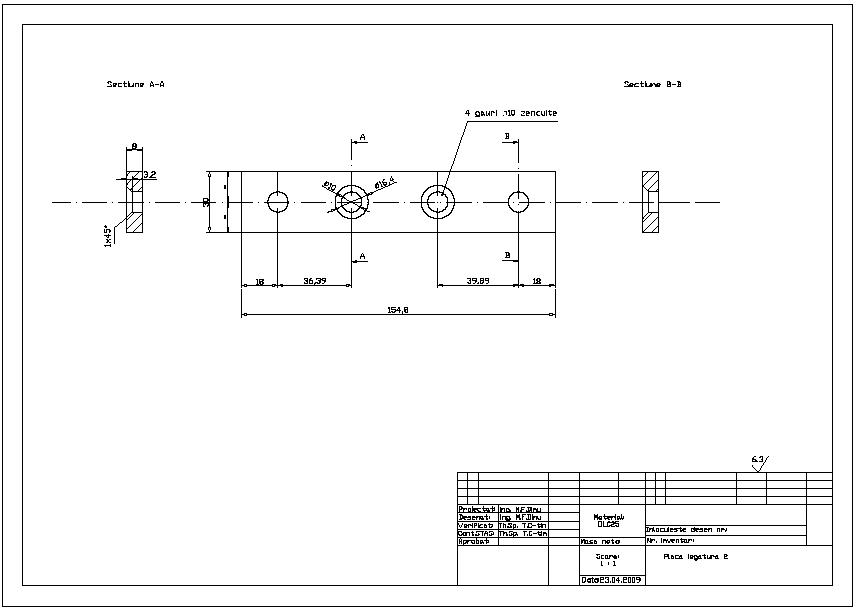

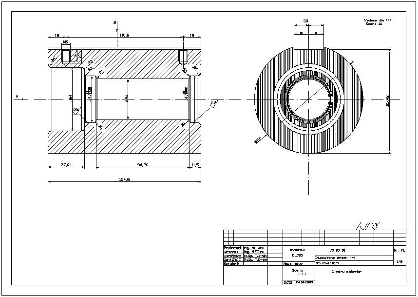

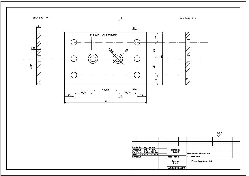

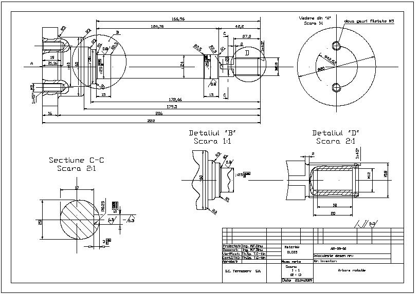

Salut. In completarea lui HOO Germany vin si eu cu o conceptie de montura ecuatoriala. Am facut decat sistemele de rotatie, prinderea intre axe si prinderea telescopului. Sistemul de prindere pe trepied nu l-am facut. Rulmenti sunt radial-axiali cu role conice. Nu mai tin minte STASUL si nu mai gasesc nici catalogul. Camasa exterioara (De) are 47 mm si cea interioara are (Di) 25 mm. Sper sa va ajute. Pentru detalii contactati-ma aici pe forum
Totul este lucrat prin standarde.
Arborele interior
 Marime fisier:  80.02 kb
 Vizualizat:  de 11249 ori
Camasa exterioara
 Marime fisier:  84.08 kb
Placa de legatura
 Marime fisier:  54.47 kb
Placa de legatura 2
 Marime fisier:  45.97 kb
