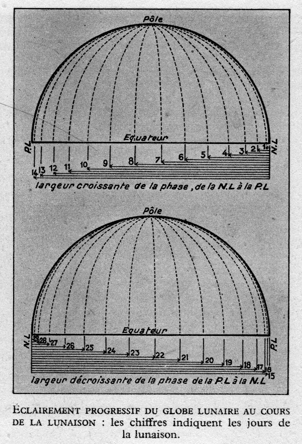

Pentru cei care au propus problema 3, dar nu au știut să o rezolve, prezint cele două soluții sub formă de desene. Pomenirea stelei Deneb nu are nici o relevanță.
Prezint și două diagrame care fac legătura dintre fazele Lunii și etatea ei, culeasă din Astronomie de Rudaux și Vaucouleurs.

Rezolvarea la 3 e corecta si putea sa stea f.b. in baremul propunatorilor!
La fel si etatea Lunii, desi mai logica decat memorarea este construirea imaginii vizibile de pe Terra.
