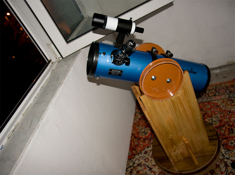

Am un tub Skywatcher de 130mm f/5 pe care l-am achizitionat pentru construirea unui telescop portabil.
Tubul are dimensiunile: 62cm lungime, 16cm diametru, inele exterioare fiind pe un cerc putin mai larg (cam 22cm).
Doresc sugestii/indicatii referitoare la:
- materialul din care sa alcatuiesc rockerboxul;
- modul de realizare al ansamblelor ce asigura rotirea pe altitudine si azimut pentru o operare cat mai precisa si o stabilitate ridicata.
Orice alt sfat este binevenit.

@mak multumesc , in cartea "The dobsonian telescope" m-am mai uitat dar acolo se prezinta pe larg un telescop mare truss si pana acum am ratat epilogul (Making a small telescope) unde e descris exact ce vreau eu.
@teo multumesc, excelent material, Partea de azimut vad ca o pot rezolva sacrificand doua vynil-uri. Partea de altitudine la fel cu niste teflon.
Echilibrul cred ca va fi usor de realizat din cauza faptului ca pot deplasa usor tubul pe inele.
Mai raman niste intrebari practice:
- este suficienta greutatea tubului/accesoriilor pentru a-l mentine fix pe altitudine?
- de unde fac rost de placaj (plywood) ?
Mesaje: 9978
MesajTrimis: 03 Dec 2009 23:32 Download mesaj
La prima întrebare, da, singura condiție este ca axa altitudinii să treacă prin centrul de greutate sau suficient de aproape. Ca să nu trebuiască să muți inelele când schimbi ocularele poți folosi o contragreutate mobilă (de pildă un magnet pus pe un profil sau platbandă fixată pe tub).
La a doua, caută în topicul despre materiale necesare ATM-ului, sunt niște indicații către depozite/magazine de materiale, inclusiv placaj gros. Un atelier de mobilă s-ar putea să aibe bucăți mici, deșeuri, ca să nu cumperi o foaie întreagă. Dacă grosimea nu e suficientă, se pot încleia două-trei foi cu aracet sau mai bine clei urelit (tot la atelierul de mobilă s-ar putea să aibe). Pe de altă parte, fiind un dobsonian mic, poți folosi PAL melaminat, mai ușor de găsit.

MesajTrimis: 04 Dec 2009 19:54 Download mesaj
Decalogul lui Mircea
1.Lagarele sa fie de diametru cat mai mare.Cel azimutal fa-l mai bine dintr-un vechi disc LP de 33 turatii.
Cele doua axe de altitudine sa aiba un diametru apropiat de cel al oglinzii principale.
2.Din proiectare trebuie sa introduci o distanta de 2-3cm intre planul vertical ce trece prin axa orizontala/altitudine si un plan vertical ce trece prin axa verticala/axa de azimut.Altfel vei injura marunt la observatii la zenit,si nici macar n-o sa stii de ce Laughing
3.Nu folosi lemn natur,foloseste materiale compozite.Cel mai bun este placajul multistratificat.La instrumentul tau,PAL-ul este bun.
4.Foloseste placi dintr-o bucata,nu zabrele,stalpisori si alte fite estetice dar daunatoare rigiditatii.
5.Asigura imbinari puternice,cele mai bune sunt suruburile Ericson,si neaparat sa folosesti si tipli.La asamblarea finala,cand totul este confirmat,foloseste ,unde este posibil,si adeziv gen Aracet.
6.Drept ax vertical sa folosesti un surub zdravan,de M8 sau M10/nu cum am vazut axe cu holzsurub de 3mm sau 4mm/ Laughing .Surubul va fi fixat in placa de baza,deci va fi cu capul in jos si va trece printr-o gaura data in rocker,foloseste saibe de diametru cat mai mare si piulita fluture.
7.Sa pui numai trei picioare,mai multe fura din stabilitate,nu adauga.
8.Tubul sa nu loveasca in placa frontala,lasa un joc de 2-3cm acolo.
9.Cred ca vrei sa prinzi axele verticale pe niste scandurele fixate pe inelele tubului.Sa montezi cate o bucatica de teflon sau pasla intre scandurele si rocker,sa nu-ti frece cumva lemn/lemn.
10.Fa rockerul suficient de inalt,ca tubul sa nu loveasca la capatul dinspre oglinda principala in talpa rockerului.Asadar, cand determini centrul de greutate al tubului,o faci cu cautatorul montat si cu cel mai greu ocular in portocular. Mircea

MesajTrimis: 30 Ian 2010 23:13 Download mesaj
Mai lipseste suportul pt. oculare (ce-l voi face in interiorul rockerboxului pt. a fi mai protejat (de roua de ex.), teflonul pt. altitudine. In mare am respectat regulile de mai sus cu exceptie notabila regula 4). din lipsa de plywood, care se pare ca e imposibil de facut rost pe la noi.
Si montura la postul de lucru cel mai uzual, pe balcon.

MesajTrimis: 01 Feb 2010 08:15 Download mesaj
Fara multe fite o montura solida. Smile Felicitari Exclamation
Mesaje: 4445
MesajTrimis: 01 Feb 2010 08:31 Download mesaj
Mi-ai luat vorba din... tastatura, Doru! Smile
Cate kg are montura, fara tub?
Mesaje: 2188
MesajTrimis: 02 Feb 2010 22:58 Download mesaj
E destul de grea (in jur de 10kg) pentru ca are doua randuri de PAL pe baza pt stabilitate ridicata. Tocmai am testat-o live (pacat ca la 10.40PM s-a innorat) si functioneaza foarte smooth, mai bine decat ceea de la Skywatcher.

MesajTrimis: 05 Feb 2010 22:36 Download mesaj
Excelent,arata foarte bine,felicitari.De multi ani folosesc un dobsonian apropiat ca dimensiuni,nici al meu nu-i foarte usor.
Pune te rog niste poze la ''Ce instrument folositi".Cer senin si spor la observatii.Mircea
