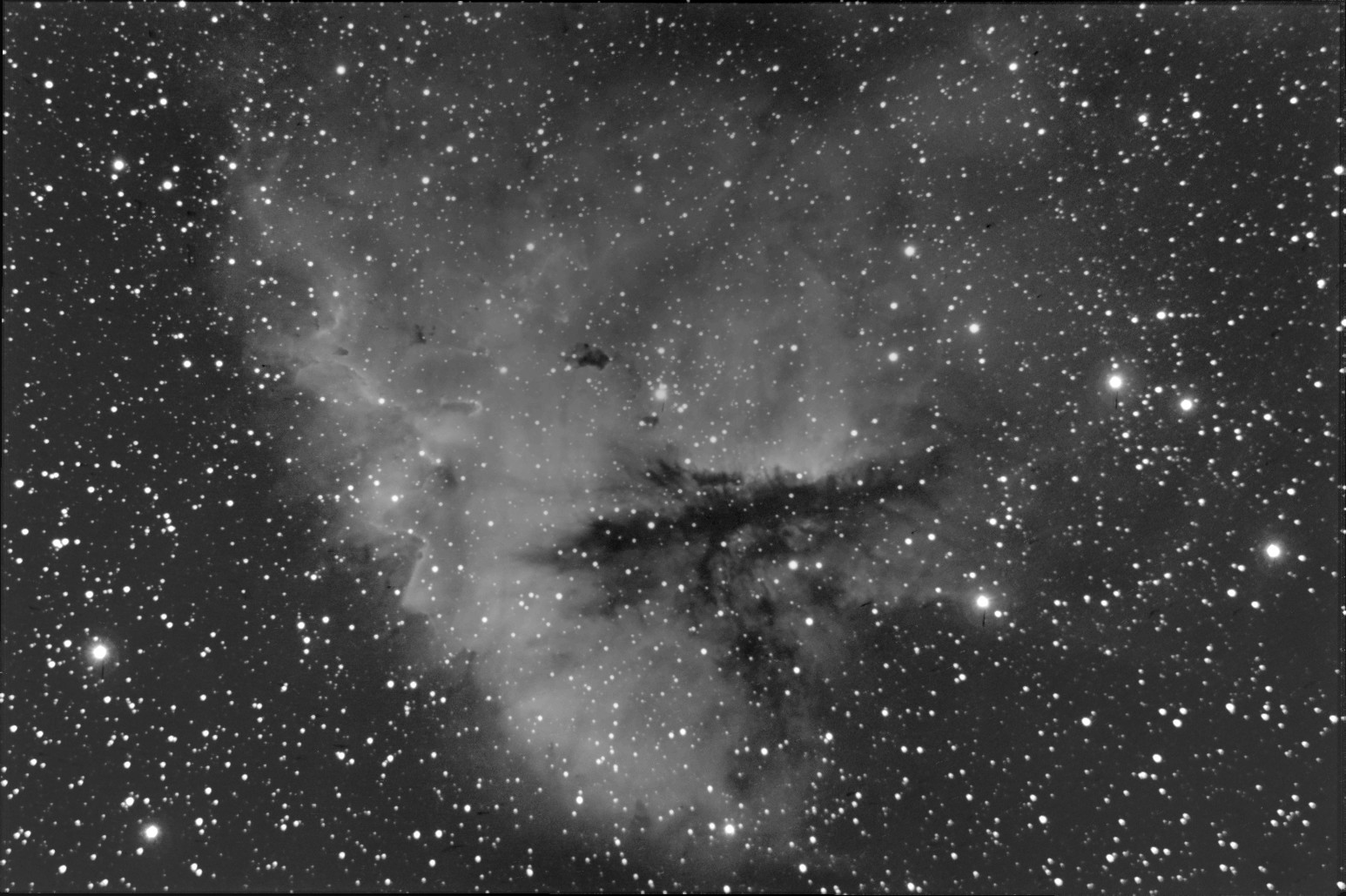

Salut,
dupa cum spuneam la un moment dat datorita vremii proaste din ultima perioada am luat la purecat hard-ul astro (cel pe care se face automat back-up-ul sesiunilor fotografice).
Pe la inceputul lui decembrie am recolimat SN-ul de la Meade (254/1016 mm) si dupa aceea l-am si pus la lucru pentru testare.
Sistemul este un sistem side-by-side adica opticile sunt montate una langa alta pe o sina dubla. Sistemul nu este viabil deoarece inelele tubului de 10 se misca in functia de pozitia la care se afla fata de meridian, asa ca o parte din imagini nu au reusit.
Sesiunea foto a durat mai mult insa imaginea finala are un timp cumulat de 6300 secunde.
Program master CCD Autopilot cu MaximDL.
Corectie prin flat si dark (punctele negre provin de la comics-uri).
Camera Nova CCD 1602E la -20°C, optica ghidaj Celestron 102SLT 102/660 cu Atik 16IC cu filtru galben.
Flitrul utilizat este 35 nm H-Alfa de la Baader.
Numai bine
Emil

Excelenta !
In ultimul timp ma fascineaza imaginile astea in H-alfa.
Ca fapt divers, am intelesc ca anumite tipuri de filtre H-a pot fi folosite cu brio in astrofotografia deepsky si atunci cand e Luna plina. Insa timpul de expunere necesar este foarte mare (acesta ar fi un dezavantaj pentru cei cu monturi mai slabute si sisteme optice cu flexura pronuntata).

Ma innebunesti cu aceste imagini!
De ce nu incerci sa faci expuneri prin filtre LRGB
Cer senin

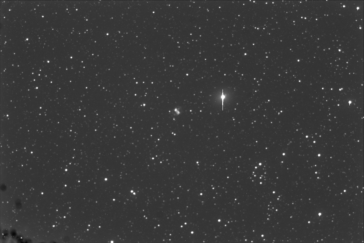

Salut Laurentiu,
Intradevar sunt necesari timpi de expunere mai mari (nu spun mult mai mari sa nu sperii lumea Smile) insa nu trebuie trecut cu vederea faptul ca filtrele inguste, H-alfa de exemplu, lucreaza slab atunci cand se folosesc camere color si acest fapt este logic atunci cand ne gandim cum este conceput un chip color.
Pe de alta parte datorita faptului ca acest filtru lucreaza intr-o banda ingusta (de la 3 nm la 35 nm - cu cat fereastra este mai mica cu atat este mai scump si sa stiti ca cele de 3 nm SUNT SCUMPE) atunci pot fi folosite cu succes si pe sisteme optice care au o aberatie cromatica chiar mare (aici cu cat aberatia este mai mare cu atat fereastra trebuie sa fie mai mica).
Atasez o imagine test care am achizitionat-o la testarea punerii in pol (sau statie), are o durata de 6000 secunde si cu toate ca, camera nu are ABG (anti-blooming-gate) bloooming-ul se mentine in limite rezonabile. Fara acest filtru nu pot expune astfel de zone mai mult de 300 secunde (vezi primele mele fotografii facute cu Nova - acel M81). Optica TS ED-APO 90/500.
Atentie la faza cu Luna, personal pot confirma expuneri curate si pe perioade cu Luna plina dar acest lucru doar pentru filtrul de tip H-alfa si respectiv H-beta. Nu sunt sigur daca acest lucru este valabil si pentru O-III si S-II sau alte filtre si mai exotice cum ar fi Heliu sau Metan de exemplu.

Asa ca ma intorc la imaginea de 6000 secunde.
Camera a lucrat la -34°C, mai jos nu poate din software (banuiesc ca este o protectie software a chipului) ceea ce se vede in stanga jos este ori praf ori o usoare formare de gheata pe chip (am avut cam in acea perioada cartusul de Silica gel saturat). Deci, unde vroiam sa ajung, daca ignorati stelele atunci ajungeti la zgomotul camerei acei pixeli hot sau cold care se obtin printr-un cadru dark. Cred ca pentru 6000 nu arata deloc rau insa temperatura asta nu o pot mentine si pe perioada verii (delta T 45°C).
Personal am crezut ca o sa iasa mai puternic in evidenta M76-le insa se pare ca emite destul de slab in banda H-alfa insa nici conditiile meteo nu au fost favorabile, tocmai din aceasta cauza mi-am permis testul altfel nu tocam la caini 6000 secunde.

De ce este polara barata de 3 linii?

Am gresit,nu este polara. Acum am observat M76

pe mine ma fascineaza stelele ....6000 secunde , inseamna o singura expunere de o ora si douazeci de minute.. nu stiu cata lume isi da seama ce inseamna sa scoti stele rotunde la timpii astia..

Salut Vlad,
corectie: sunt 1 ora si 40 minute.
Aici e avantajul autoguider-ului cred ca ar fi fost un efort mult mai "maret" ghidajul manual la timpii astia.
E6-Pro... hm eu am trecut de faza asta, am ajuns mai rau... DDM85 sau eventual Paramount.

pai de autoguider vorbesc si eu, dar ma refer la faptul ca si asa, uneori este f greu sa obtii stele rotunde in 10 minute , daramite aproape 2 ore... Insa eu cred ca multe lume isi inchipuie ca autoguiderul e un fel de click and go, si nu e chiar asa..Iar in anumite cazuri, la mine de exemplu cu CG5 cu 13 kile pe ea, este o lupta continua, uneori castig eu, de multe ori castiga ea Razz
