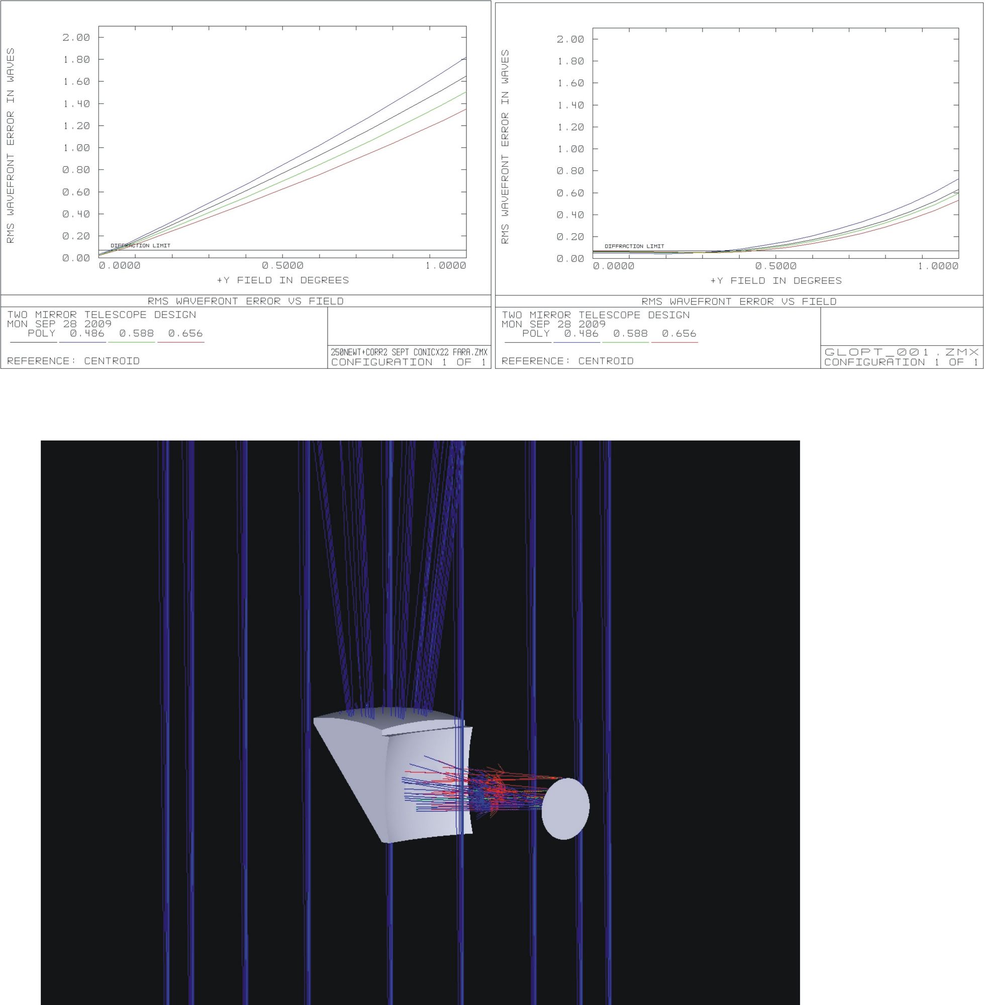

Am cautat sa optimizez un newtonian f/4 cu comacorector mai simplu .
sigur cu trei lentile si sticla scumpa se obtin rezultate grozave , dar toate ocupa loc si maresc obstructia.
am reusit cu o singura lentila de corectie dar cu suprafete hiperbolice . iar in final am apelat la o noutate : lentila cotita sau prisma- lentila Wink ce rezolva si secundara.
Primara e si ea mai speciala conicitatea la parabola trece de -1 si se apropie de -2.
Deocamdata este doar un proiect simulat.
in poze se vad garaficele cu eroarea frontului de unda la un sistem normal fata de cel cu corectie. la un camp de 2grade vazut pe cer.
mai jos prisma corectoare.

MesajTrimis: 29 Sep 2009 16:21 Download mesaj
Tot inainte poate o sa iasa un NEWTONSTANESCU ,cine stie.

MesajTrimis: 29 Sep 2009 16:30 Download mesaj
WOW! Shocked
Asta chiar e o noutate. Nu am mai auzit sa figandit cineva inainte la asta, cel putin nu pusa in aplicare. Sunt sigur ca pentru cei conservatori ideea cu prisma lentila e cel putin traznita Very Happy
Ar fi grozav de facut si in realitate. Ma gandec ca constructia prismei e cu cantec nu gluma.
Apropo, ca s-a ajuns la corectoare de coma....mai de mult voiam sa intreb specialistul...de la ce se pleaca la proiectarea pe "hartie" a unui corector pana la optimizare?
www.cloudynights.com
MesajTrimis: 29 Sep 2009 18:10 Download mesaj
Pana acum se pleca de la o lentila oarecare Smile sau un grup de lentile (doua sau cel mult trei). Se aseaza in axa optica a sistemului si se lasa programul (ZEMAX) sa optimizeze Very Happy Exista mai multi parametrii care pot fi lasati sa varieze: curburile lentilelor, sortul de sticla, distanta de asezare etc. Cu rabdare si un pic de stiinta Wink la un moment dat se pot trage niste concluzii si se pot fixa niste variabile lasandu-le doar pe cele ramase sa fie optimizate. Uneori insa ... mai pot apare si niste chestii mai exotice ca prisma cu lentila Rolling Eyes . Asta daca esti roman si ajungi la concluzia ca sorturile de sticla pentru un corector "clasic" sunt prea scumpe sau pur si simplu nu se prea gasesc Sad .

Tavi, interesantă abordare și cred că realizarea practică ar fi și mai interesantă!
Zoth, ce este elementul "C" din figuri? Pare să fie o lentilă biconcavă pe post de oglindă? Question

La realizarea practica ideal ar fi sa fie dintr-o bucata tot, am facut pt Bk7 simularea.
dar si prin lipire pe o prisma existenta se poate o plan convexa si plan concava . poate chiar lipire prin contact optic Wink
