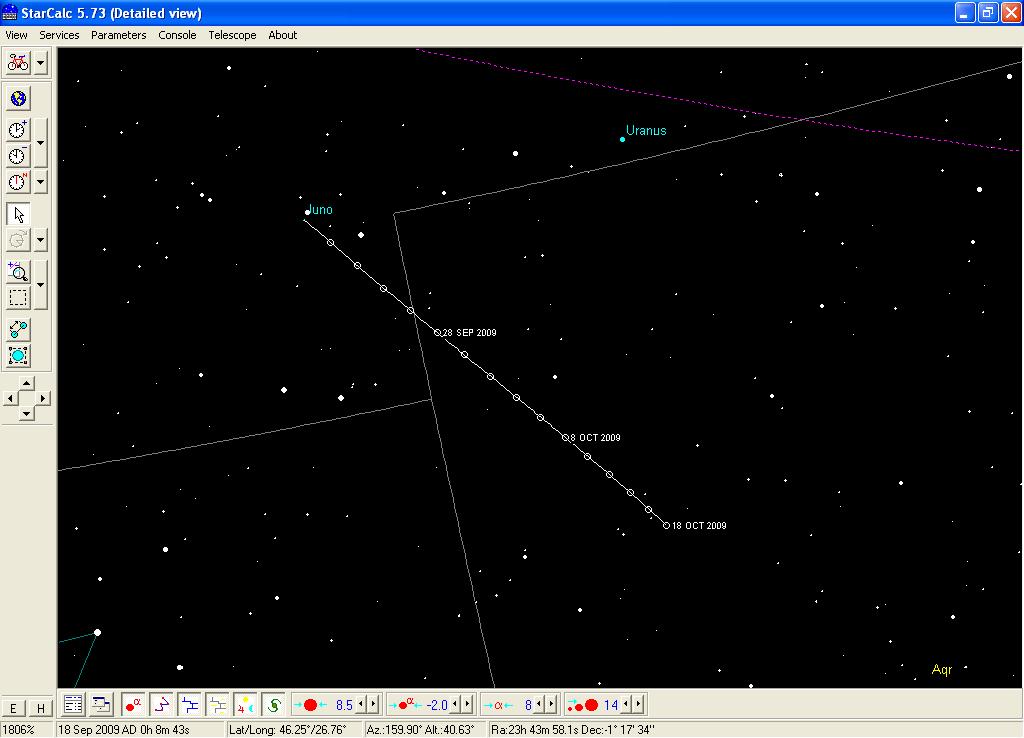

Pe 22 septembrie 2009, asteroidul (3) Juno va fi in opozitie si va avea o magnitudine de 7,6. Va putea fi vazut usor cu binocluri pe langa Uranus (minim 4,5 grade). Anul asta este una dintre cele mai stralucitoare opozitii ale asteroidului.
http://www.spacedaily.com/reports/Asteroid...t_999.html
Harta este generata cu StarCalc 5.73, pozitiile sint marcate pe harta la interval de 2 zile pentru ora 00:00 TLR.
Juno la opozitia din 2009

Pentru utilizatorii programului Stellarium: Juno poate fi gasit si cu acest simulator.

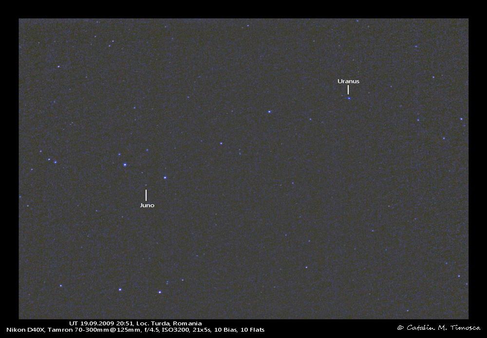

Prima fotografie la asteroidul Juno din aceasta sesiune...alaturi de Uranus.
 Marime fisier:  75.94 kb
 Vizualizat:  de 4575 ori

Dupa fotografia lui Catalin M. T. si dupa observatiile proprii, trebuie sa fac o precizare asupra acuratetii hartii postate in primul mesaj: deoarece elementele orbitale ale asteroidului erau din 30.11.2008, apar diferente de circa 3,5' de arc fata de pozitiile reale. Rolling Eyes
MesajTrimis: 21 Sep 2009 15:23 Download mesaj
3,5' de arc? Shocked Cam mult! Confused O fi luat-o razna peste camp Smile
