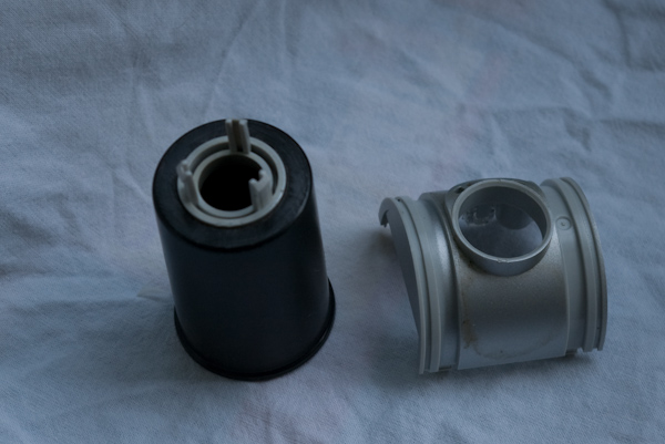

Avand in vedere ca un tub de film se potriveste in portocularul de 1,25", am incercat cele cateva tuburi pe care le am sa vad care intra cel mai bie. Nu toate au acelasi diametru, nu toate sunt negre. I-am dat o gaura in scuzati expresia fund si i-am fixat portlentila (deviceul care invarte lentil pt. focusare). Lentila a fost scoasa pentru a permite foto direct in focuser. Pozele sunt in ordine inversa cronologic.
Spor la diy.
Taiat o gaura cu caterul si slefuita cu smirghel, ca sa elimin colturile, neuniformitatile

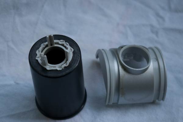

Infipt deviceul de la lentila, din interior spre exterior
 Marime fisier:  120.66 kb

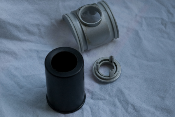

Lipit cu ciocanul de lipit (n-am incredere in lipiciuri, cu timpul se dezlipesc)
 Marime fisier:  99.81 kb

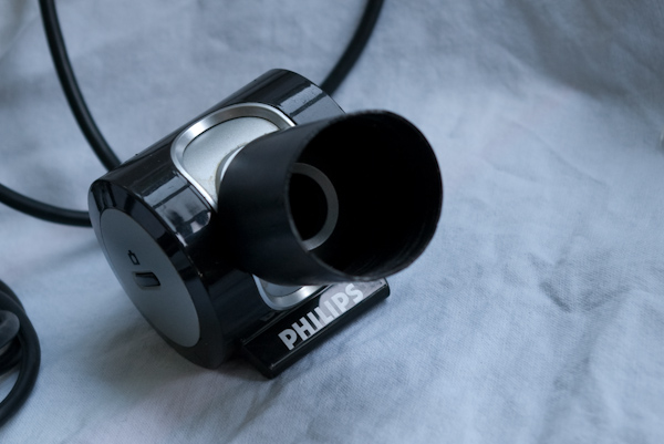

Gata, ready for use.
 Marime fisier:  118.06 kb
