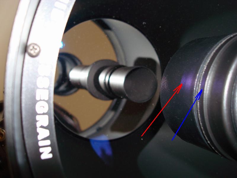

Am vazut si eu pe diferite site-uri valori diferite. Unii prefera sa puna diametrul oglinzii secundare, dar diafragma (am zis bine? baffle e in engleza) care mascheaza oglinda secundara are diametru mai mare.
Eu am masurat diametrul acestei diafragme (care da de fapt diametrul maxim al obstructiei centrale) si am gasit ca e de 66mm, adica obstructie centrala de 32,5%. Din cate stiu eu e cea mai mica dintre SCT-urile de la Celestron (restul sunt peste 34%, cea mai mare fiind la C6 - ~38%).
Corectorul are 203mm diametru (fara partea mascata de inelul de fixare).
Daca mai vrei si alte dimensiuni, pot sa le masor (atat timp cat nu desfac telescopul Laughing ).

Capacul care se monteaza pe oglinda secundara (mai bine zis pe suportul oglinzii secundare) nu are diametrul cel mai mare.
Diametrul maxim al obstructiei este dat de suportul oglinzii secundare, care are integrat si un cilindru (nu stiu cum sa-i zic altfel) care impiedica reflexiile parazite sa ajunga pe oglinda secundara, ca in orice Cassegrain.
Acest diametru este de 66mm in cazul C8 (altfel zis, diametrul maxim al obstructiei centrale la Celestron C8 e de 66mm sau 32,5%).
In poza de mai jos, sageata albastra indica zona unde avem diametrul maxim al obstructiei centrale si cea rosie, "cilindrul" de care vorbeam mai sus.
