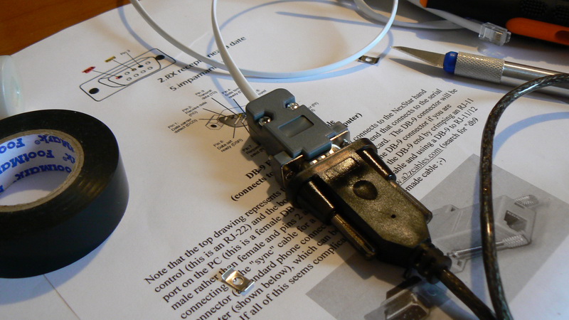

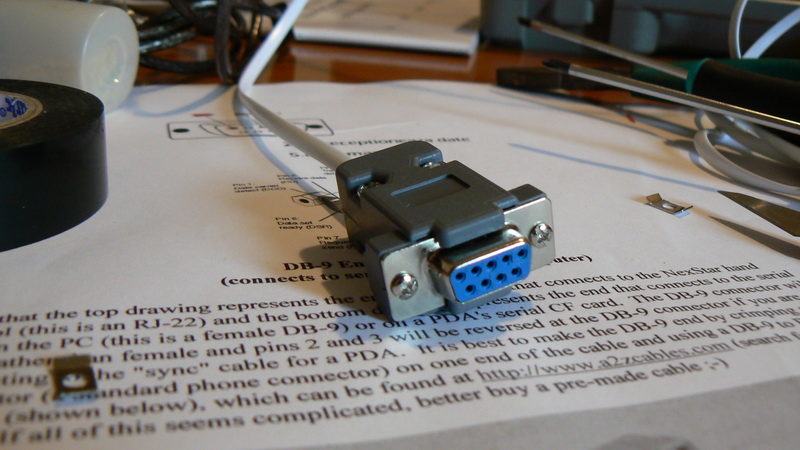

Cu acest cablu controlati telescopul cu ajutorul calculatorului. Cum eu am laptop si nu are port serial a trebuit sa ma chinui putin.
Am reusit sa fac unul dupa mai multe incercari, pentru ca nu am gasit sa cumpar unul original.
Cablul asta se ataseaza la controlul manual (Hand Control) si apoi vine la laptop.
In Starry Night functioneaza perfect! Wink
Cer senin si spor la treaba!
Cele 2 porturi seriale asamblate
 Marime fisier:  143.25 kb
 Vizualizat:  de 2179 ori
Portul serial "mama" atasat la cablul telefonic
 Marime fisier:  136.69 kb
Cele trei fire lipite la port: rosu la pinul 5, galben la pinul 3 si negru la pinul 2
 Marime fisier:  92.19 kb

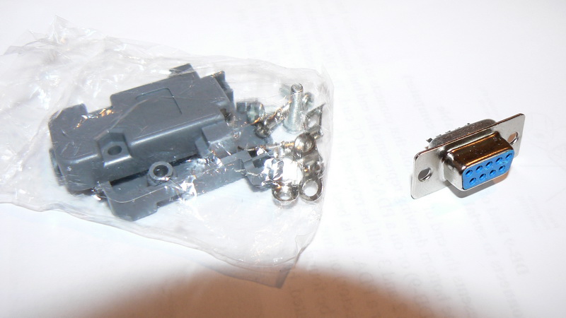

Portul serial "mama" cumparat din comert - 3,50 lei
 Marime fisier:  91.87 kb
