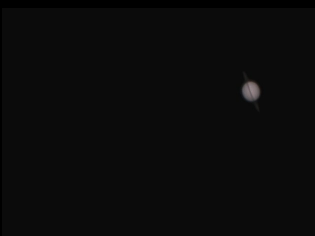

Am mai experimentat putin captura prin web a Saturnului, de data aceasta la o rezolutie de 640x480. Atasez imaginea bruta obtinuta, precum si imaginea prelucrata prin RegiStax 5, setari default.
Dupa RegiStax 5
 Marime fisier:  6.23 kb
 Vizualizat:  de 5089 ori
Captura Web, inainte de prelucrare
 Marime fisier:  1.1 kb

A ieșit frumos. De câte secunde a fost captura?

MesajTrimis: 25 Mai 2009 16:42 Download mesaj
Un filmulet de 10 secunde.

Mersi pentru informație. Te-am întrebat pentru că și eu aveam de gând să mă apuc să fac niște capturi cu planeta Saturn și nu eram sigur de câte secunde să fie (problema este că filmele făcute utilizând camera web au dimensiuni foarte mari, deoarece softul pe care îl am creează material video necompresat).

Cele 10 secunde ale mele ocupa aproape 200 Mb.. te inteleg Very Happy Voi incerca sa scot si o rezolutie de 800x600, desi nu sper sa obtin alte detalii fine la imagine.

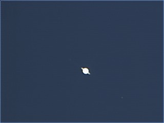

Vux am o intrebare: Cam ce marire obtii cu webcam-ul tau fara lentila barlow. Si eu am un dob tot de 200mm si 1200 focala si o camera ccd celestron neximage. Am inteles ca neximage-ul are o focala echivalenta cu a unui ocular de 5mm, deci obtin o marire de 240 x. Am vazut ca tu ai obtinut niste rezultate foarte bune cu webcam-ul + barlow, insa nelamurirea mea este ca daca folosesc si eu un barlow 2x atunci focala ccd-ului in cazul meu ar ajunge la 2.5, si asta ar cam depasii marirea maxima utila (nu stiu daca as mai putea focaliza imaginea bine) nu? Am si un ocular de 3.2 mm si nu prea am reusit nici cu acesta o focalizare buna a imaginii insa aici cred ca a fost de vina poluarea luminoasa.
Iata ce am reusit eu fara barlow:
 Marime fisier:  5.4 kb
 Vizualizat:  de 4751 ori
horatius
Data inscrierii: 06 Apr 2006
Mesaje: 1208
MesajTrimis: 14 Iun 2009 15:48 Download mesaj
Imaginea e buna, Saturn supraexpus, si ai pus camera pe 340X240 pixeli. Foloseste barlow linistit. Daca ai chef saptamana ce vine ne intalnim si facem niste astrofoto, planete si deepsky si mai afli cateva secrete.

Doar acum dupa ce mi-ai zis si am mai citit o data instructiunile am observat ca am setat camera pe 340X240 Smile.
