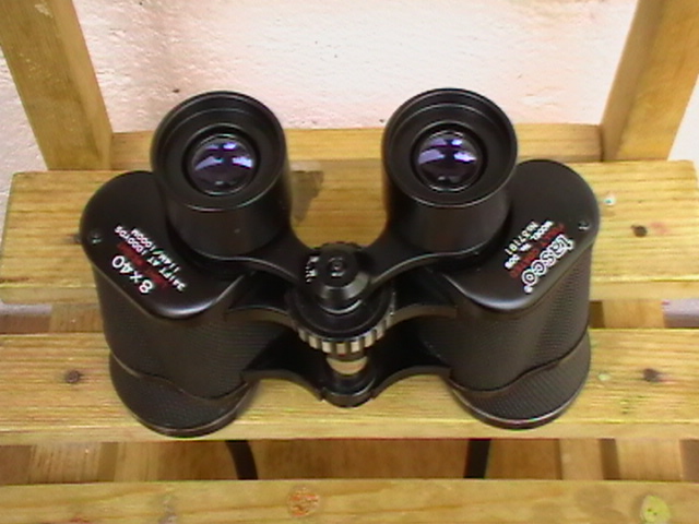

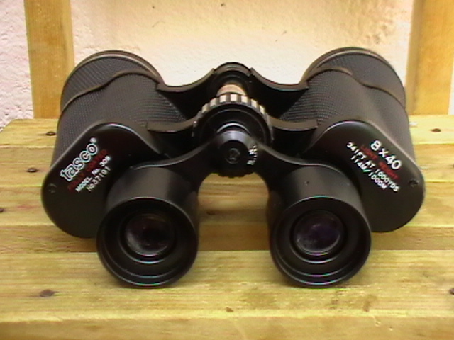

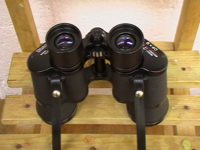

Am inceput prin a masura dimensiunile necesare si a imagina noile corpuri ale ocularelor plus sistemul de reglaj dioptric al canalului drept.
Cu ajutorul unui prieten am putut confectiona piesele necesare dupa care au urmat operatiile de acoperire cu grund si vopsea, asamblarea si reglajul final.
Vedeti in imaginile de mai jos ce a iesit ... un binoclu 8x40 cu un camp de 6.5 grade, toate reglajele functionale, imagine luminoasa si contrast super Smile
In felul acesta am mai adaugat inca un binoclu arsenalului meu.

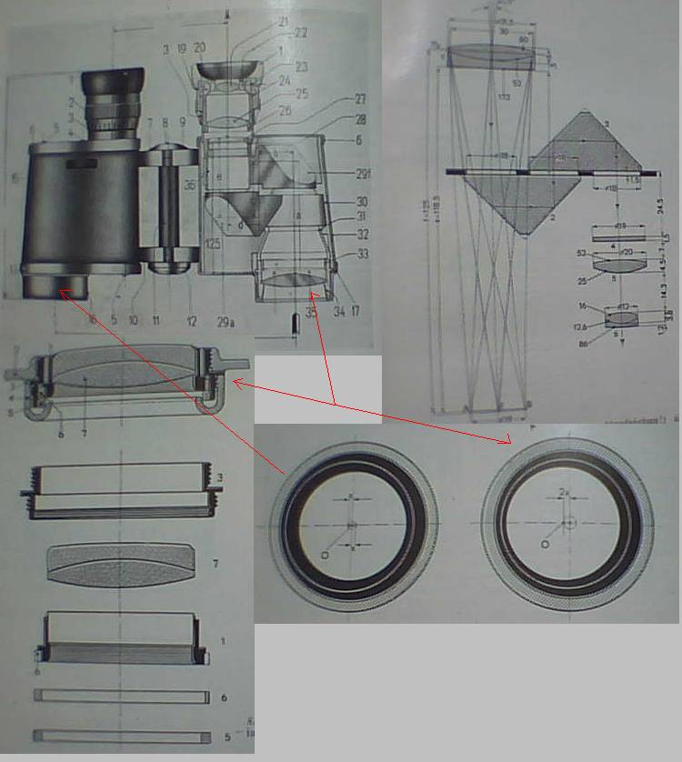

Vezi sa nu scoti obiectivele min montura!
Monturile sint prevazute cu inele excentrice pentru reglaj, daca dereglezi nu mai poti sa faci inapoi fara aparature adecvata.
Mersi de avertizare domnu' Tamas Smile
In cazul binoclului Tasco nu a fost nevoie de umblat la obiective deoarece era colimat corespunzator iar cel de acum nu are celule excentrice de reglaj.
Totusi in caz de nevoie am adaptat un cassegrain pe post de colimator plus o luneta de vizare 5x cu reticul si putem face si operatia de aliniere cum scrie la carte Wink
